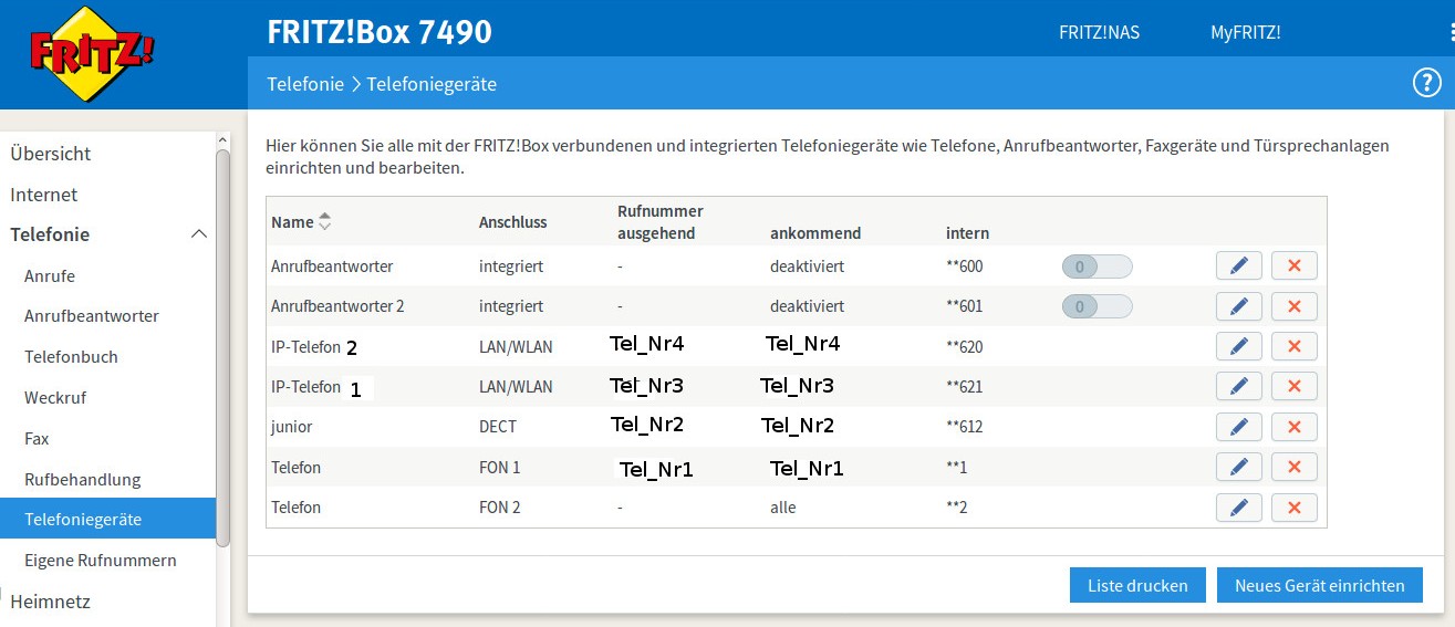

Anbei noch ein Screenshot von der Telefonnummerzuordnung in FB1
und wie gesagt, das Problem ist das wenn z.B. die Nr "Tel_Nr4" angerufen wird klingelt kurz (meist nur 1x) das angeschlossene DECT Telefon mit welchem jedoch eigentlich die Tel_Nr2 zugeordnet ist.
Einziges was ich gerade noch sehe das der Fon2 Buchse noch alle Rufnummern zugeordnet sind, aber hier ist kein Telefon angeschlossen.
