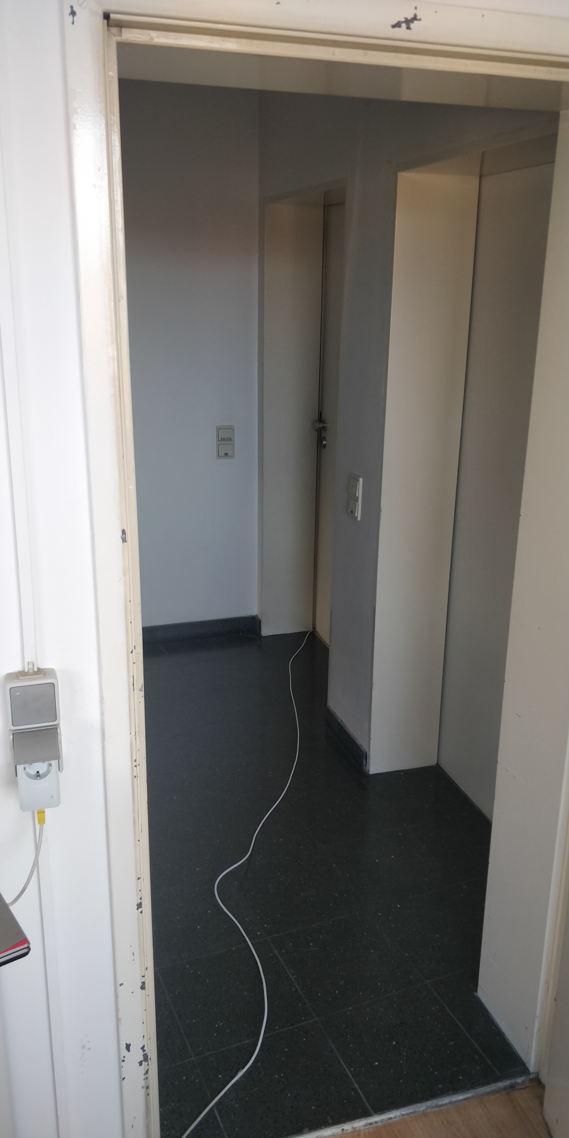

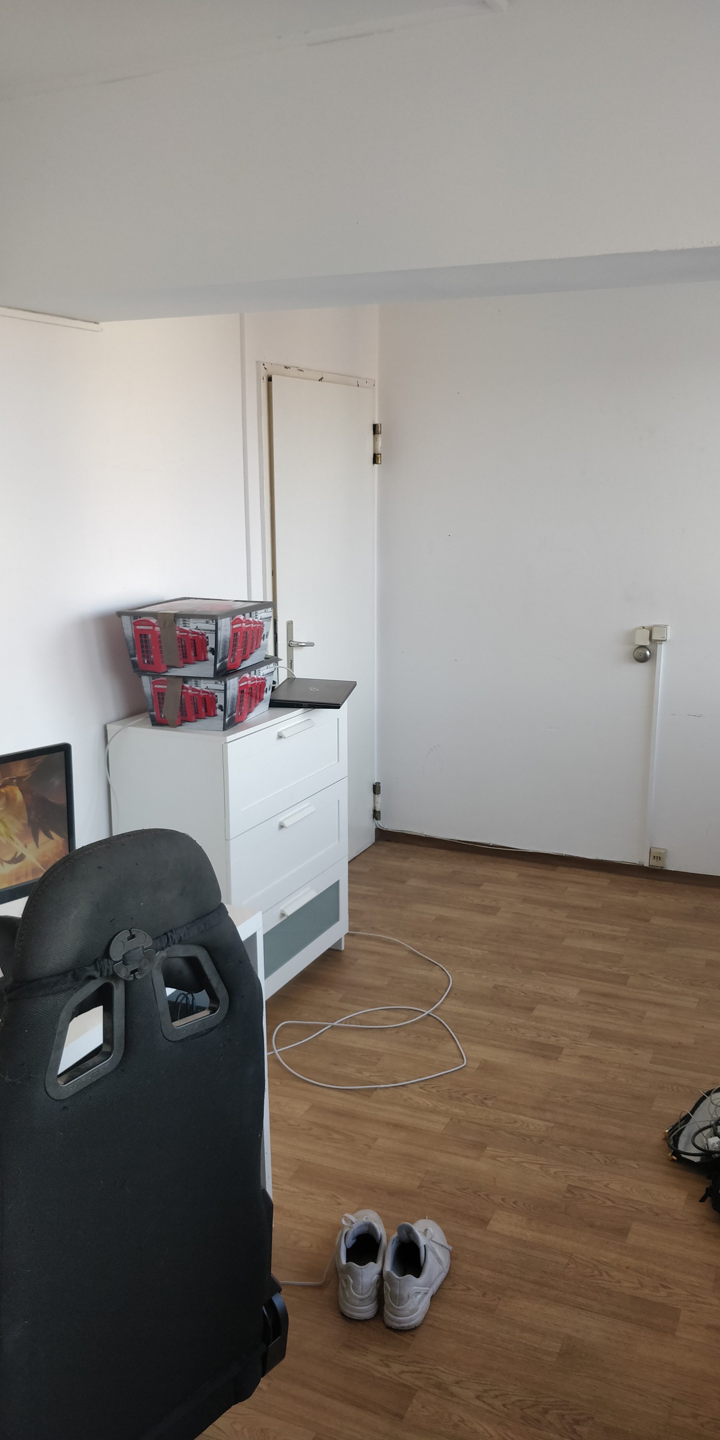

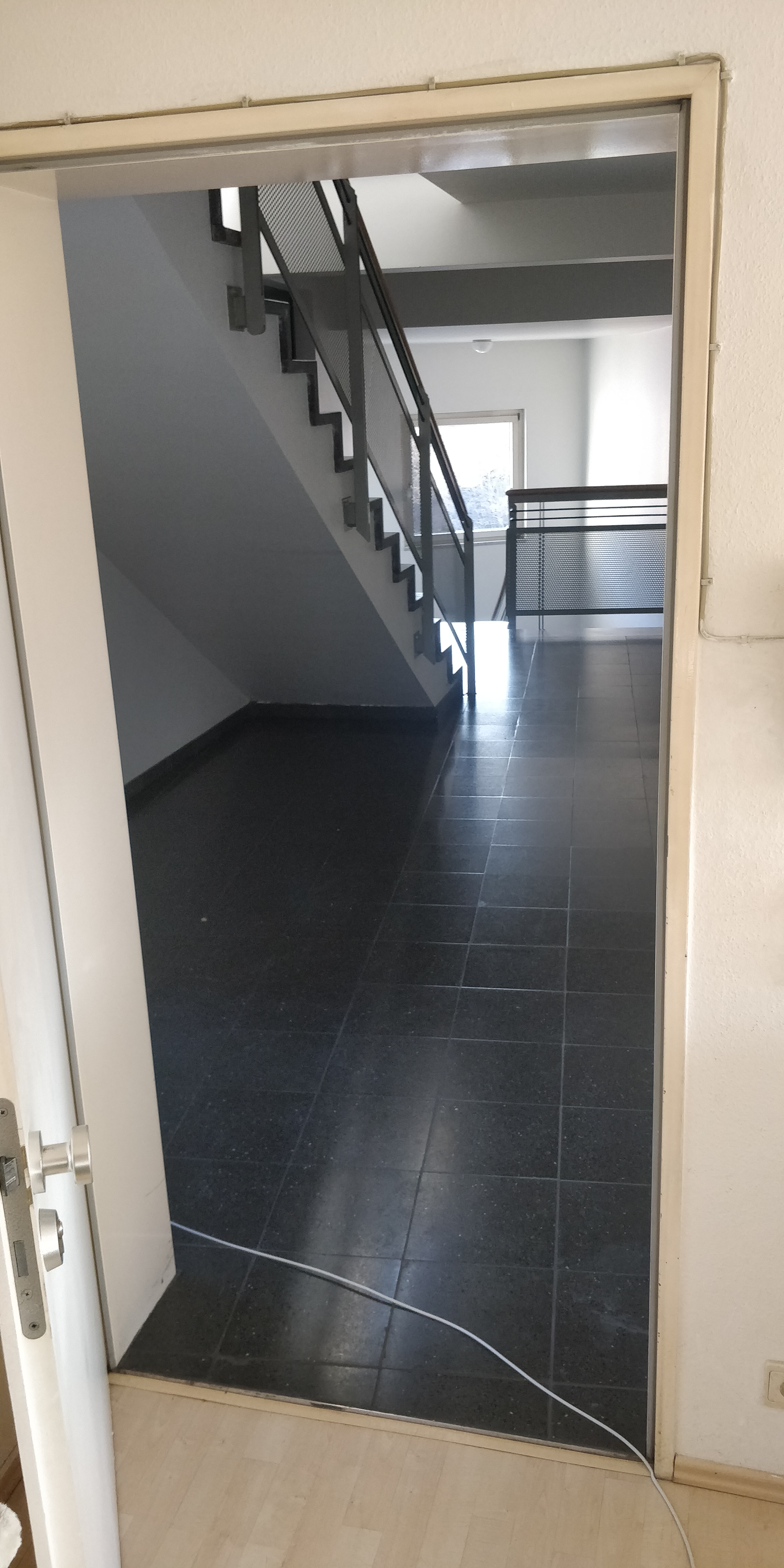

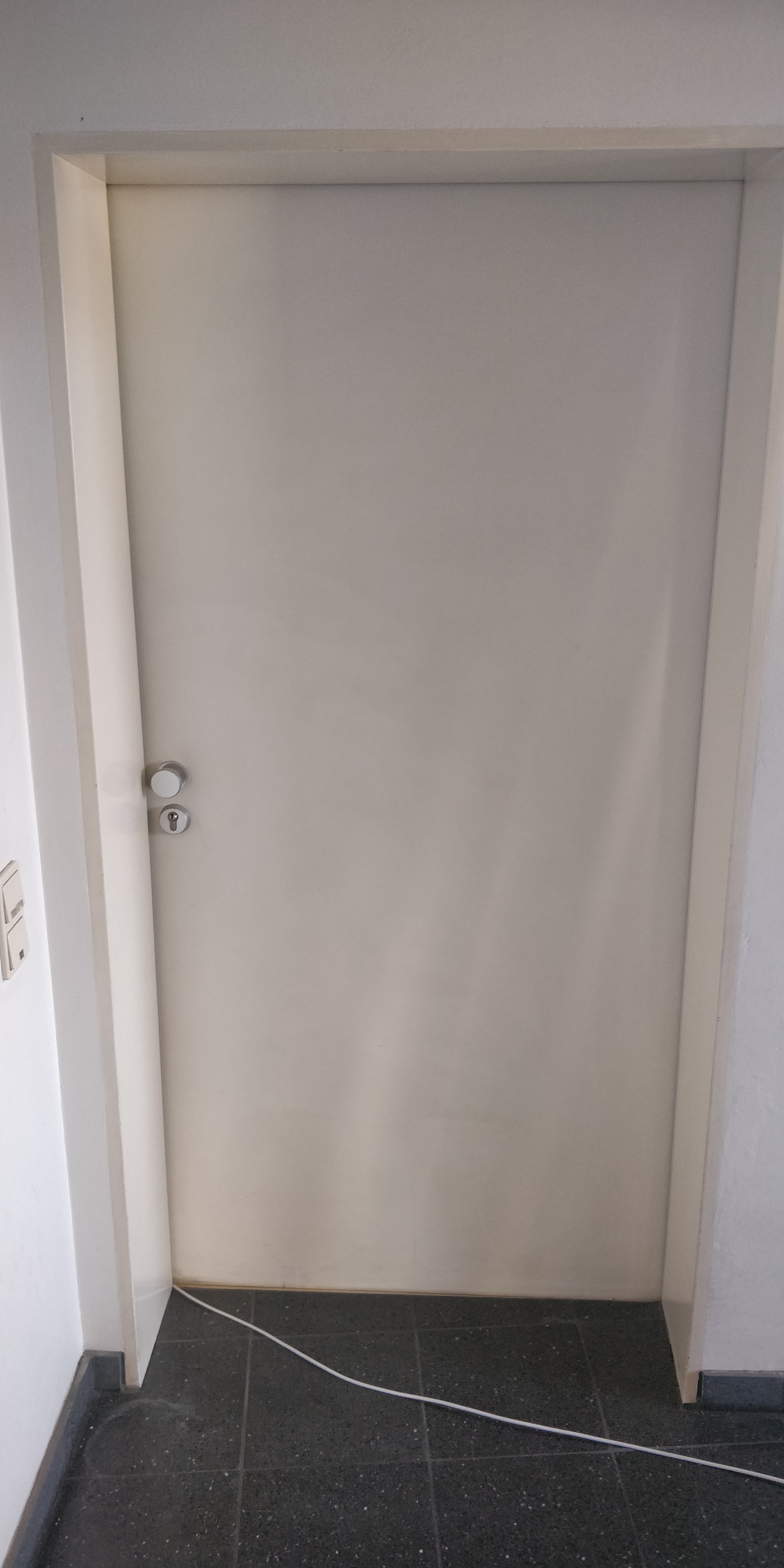

Vielen Dank an euch alle für die Antworten, man da war ja echt war los während ich einkaufen war. Ich habe zur Übersicht und besseren Vorstellung mal ein paar Bilder angehängt.
