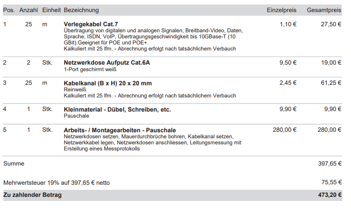

Hey Leute,
Habe jetzt ein Angebot bekommen. Für mich erscheint das etwas teuer, aber ich habe sowas auch noch nie machen lassen. Was sagt Ihr zu dem Preis?
Speziell 2,45€ pro Meter Kabelkanal und auch das LAN-Kabel mit 1,10€ pro Meter finde ich etwas teuer, wobei die Dosen und das Kleinmaterial passabel wirken. Sind die Arbeitskosten verhältnismäßig?

Bei Kabelscheune kostet ein Meter 1,67€, also ist das verlegekabel völlig im Rahmen.Domml schrieb:Was sagt Ihr zu dem Preis?
https://www.kabelscheune.de/Netzwer...Verlegekabel-fuer-den-Aussenbereich-40-m.html
Der Kabelkanal ist 24% über dem bei Kabelscheune, was noch vertretbar sein dürfte.
https://www.kabelscheune.de/Kabelkanal/Kabelkanal-20x20-alpinweiss.html
Wenn das Messprotokoll den Namen verdient, kannst du allein das mit 35-70€ berechnen.
Der Stundensatz ist ja mit Werkzeugeinsatz und Verschleiß, also nicht nur Personalaufwand.

Über die Materialpreise bei diesen Kleinmengen muß nicht diskutiert werden. Sind im Rahmen.
Für einen "Kleinauftrag" sind die Arbeitskosten auch ok.

Materialpreise sind Ok, Arbeitskosten sind etwas hoch. Vermutlich bin ich da etwas verwöhnt mit den Preisen hier auf dem Land. Ich würde hier um 70 Euro Brutto pro Stunde für den Elektriker zahlen.
Ob du das Messprotokoll unbedingt brauchst, musst du selbst wissen. Ich habe bei mir alles selbst verlegt und mit einem simplen Netzwerk-Tester für ein paar Euro selbst getestet. Trotzdem habe ich die volle Geschwindigkeit.

Die Preise sind okay, aber ich würde das nicht Aufputz machen lassen wenn es anders geht.

Ich würde auch sagen, dass die Arbeitskosten echt okay sind, vor allem mit "Messprotokoll" - wie Ihr schon sagtet, wenn es diesen Namen halt auch verdient. Hab jetzt auch ein Angebot eines direkt hier ansässigen Installateurs bekommen und das siedelt sich eher bei 140€ Arbeitskosten an... mal sehen, wo das hin geht, der kommt heute persönlich vorbei, sich das anschauen.
