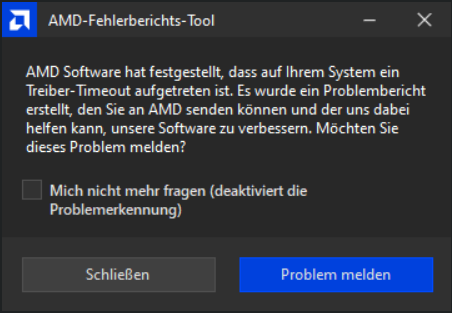

Problem 1: Treiber Crashes
Ich habe die 6800 Treiber heruntergeladen, die normale Version und die Pro Version. Ebenfalls habe ich via Auto-Detect Treiber heruntergeladen als auch manuell meine GPU gewählt und die entsprechenden Treiber geladen. Alle paar Stunden crashen die Treiber. Bedeutet, der Hauptbildschirm wird schwarz, die Maus ist auf dem zweiten Bildschirm noch einige Sekunden benutzbar, bis dieser auch einfriert und dann wird gewartet. Ca. 1 Minute später starten die Treiber neu mit der Fehlermeldung im Anhang. Es gibt kein Muster, teilweise kann ich Stunden lang spielen ohne Crashes. Die Crashes treten aktuell ca. 1x in 6 Stunden auf. Teilweise auch einfach nur bei Chrome und Windows, also ohne laufendem Spiel. Windows, BIOS und Treiber sind up-to-date.
