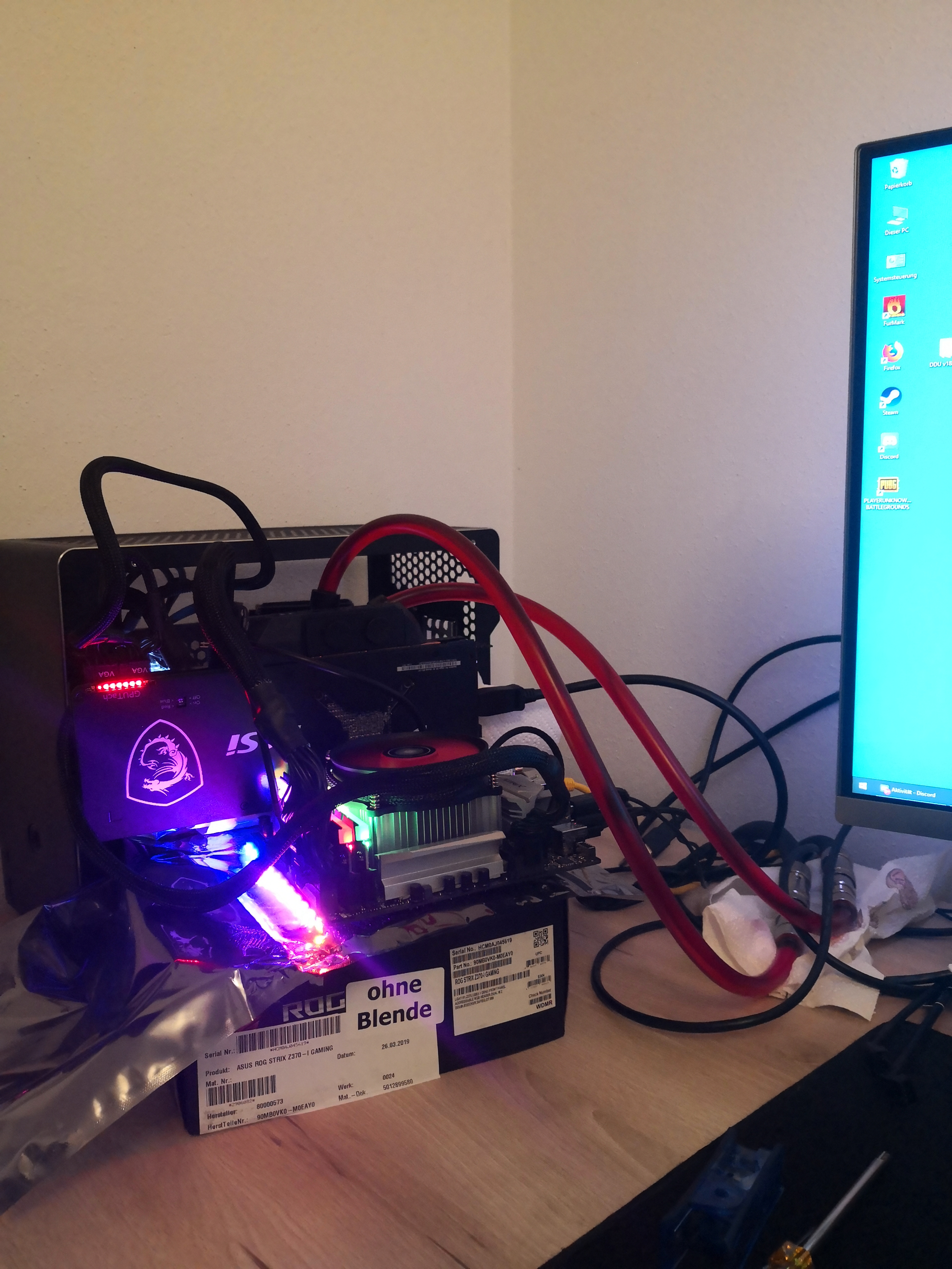

Scheint wohl das riser Kabel zu sein.
Könnte es denn jetzt noch etwas anders als das Riser Kabel sein?
Was meint Ihr?
Dann kannst du jetzt mit offenem Aufbau auch einen Gegentest machen mit dem Riser-Kabel.
Fällt dabei sofort wieder das Fehlerbild auf, weißt du dass es defenitiv defekt ist.
