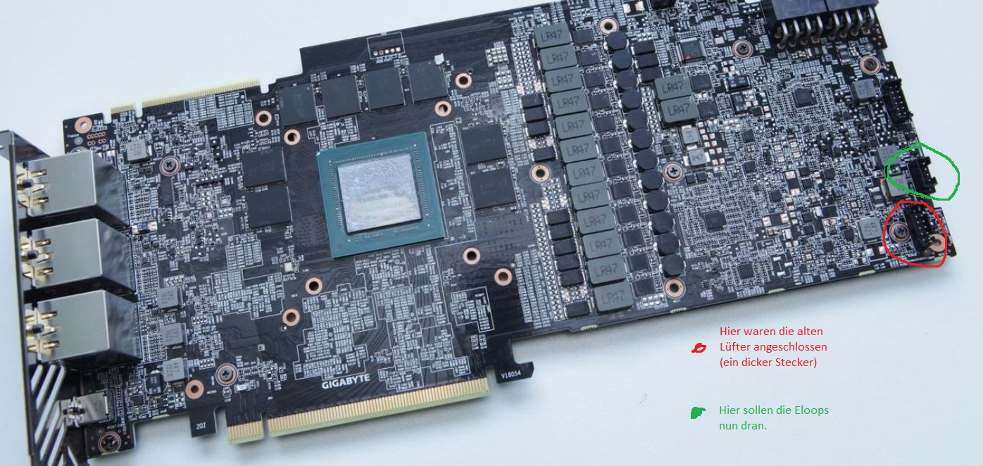

Hallo Leute,
ich schreibe mal kurz die Kurzfassung:
Gekauft: RTX 2080 Super AORUS ( Ekelhaft laute Lüfter, auch nur wegen einem Preisfehler gekauft)
Darum die Dinger runter und 2x Eloop B12-PS (PWM 400-1500 RPM) dran mit folgendem Adapter:
Adapter
Nun hat die Graka den Stecker aber nicht , darum habe ich die Steuerung nun über das Mainboard gemacht. Das ist aber irgendwie nicht so wie ich mir das vorstelle, da ich den nicht Temperaturmäßg an die GPU koppeln kann ( Derzeit an VRM MOS, da es schnell warm wird).
Ich würde das nun gerne aber wieder irgendwie an die GPU koppeln, da es manchmal der Fall ist, dass die CPU nicht so sehr beansprucht wird, und die Lüfter dann nicht hochdrehen, obwohl die Graka unter Last steht.
Hier seht ihr das PCB meiner Karte. Rot waren die alten Lüfter und grün ... da sollen die beiden Eloops mit dem oben genanten Adapter dran.
Jetzt zu meinen beiden Fragen:
Ist dieser Adapter hier richtig??
VGA Adapter
Und kann ich dann die beiden Eloop Lüfter ganz normal mit MSI Afterburner steuern ( bzw. Temperaturabhängig, mit etwas besserer Lüfterkurve)
Sollte doch möglich sein oder? Ein Freund sagte mir , dass das irgendwie nicht geht, weil an dem 4 PIN (grün auf dem Bild des PCBs) vorher "nur" die LEDs angeschlossen waren.
Ich bin mir nun nichtmehr sicher und bevor ich den Adapter kaufe, würde ich mal kurz eine zweite Meinung anhören.
