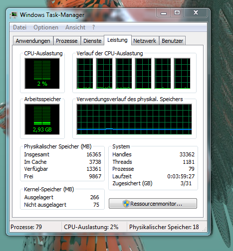

@Emil Galotti sind die 73% bezogen auf das physisch installierte oder das gesamte im Windows zur Verfügung stehende (also inc. Auslagerungsdatei). Wieso wird aber nicht 100% verwendet?
mfg
Hallo @nitech ,es wird im verwendeten Programm die prozentuelle Nutzung von 16 GB RAM angezeigt, fängt bei vier oder fünf Prozent an und endet bei 73% als Maximun.
Der Rest wird sicherlich für den Betrieb von Windows benötigt. Ob eine Erhöhung der RAM-Nutzung durch das Programm selber möglich ist, habe ich noch nicht geschaut, da nutze ich die Standardeinstellung.
mfg

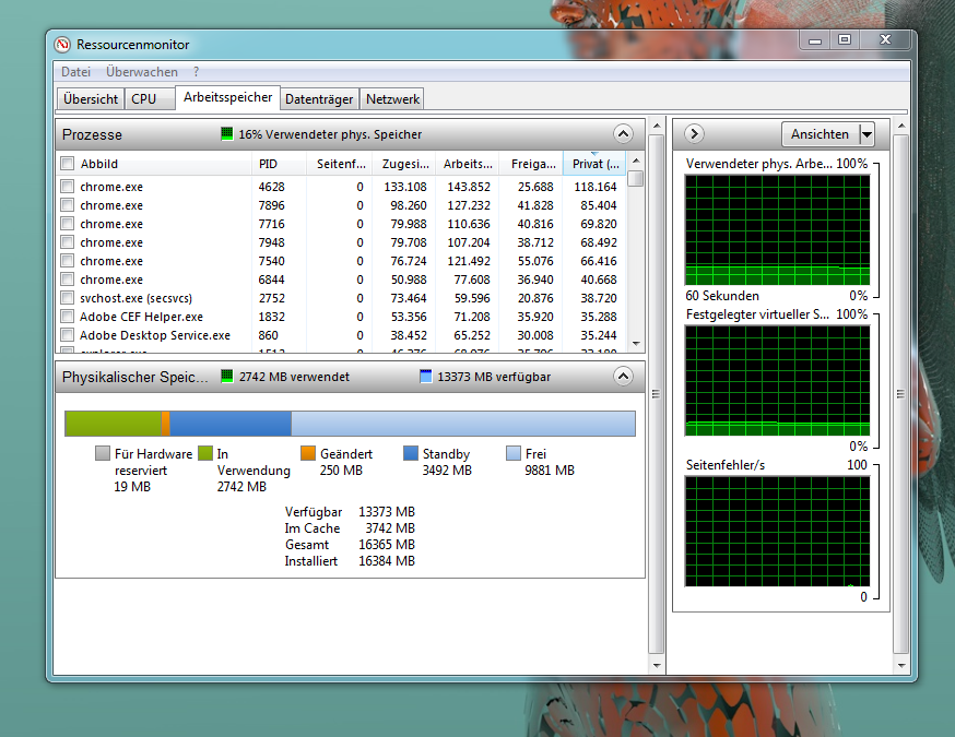

@Emil Galotti schau doch auch bitte die RAM-Auslastung im Taskmanager an. Dann weißt du ob der phyische RAM zu 100% ausgelastet und auch wie hoch die CPU Auslastung ist. Wenn ja bringt die RAM-Erhöhung sicher was, wenn nicht limitiert etwas anderes.
mfg
Hallo @ nitech , anbei zwei Screenshots. Im Leerlauf scheinen sich die Programme ca. 15-20 Prozent des Speichers zu sichern, je nachdem wie viele Fenster bei Chrome geöffnet sind.
Beim nächsten Rendervorgang werde ich noch mal eine Aufnahme bei „Volllast machen, ist schon recht interessant zu entdecken, was alles so passiert!
Danke!
