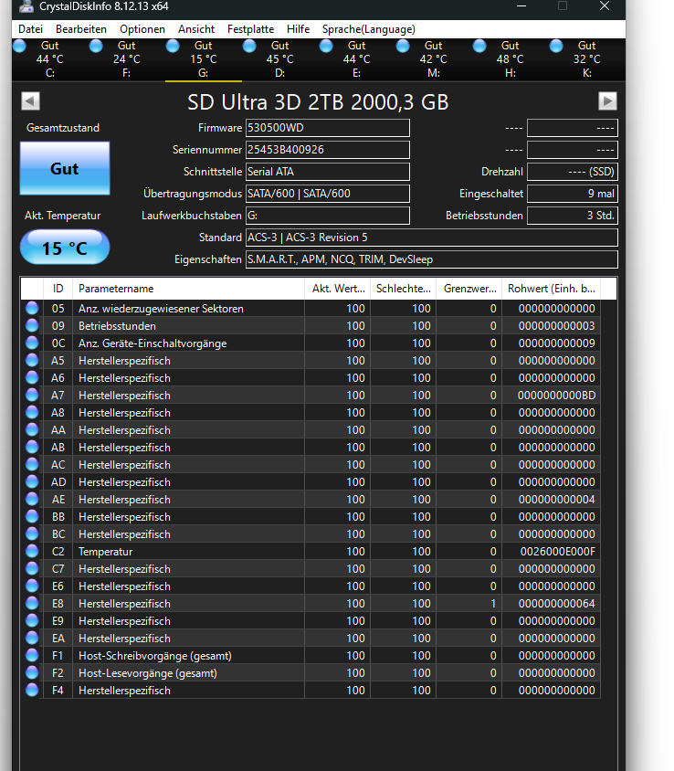

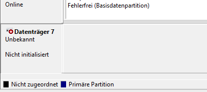

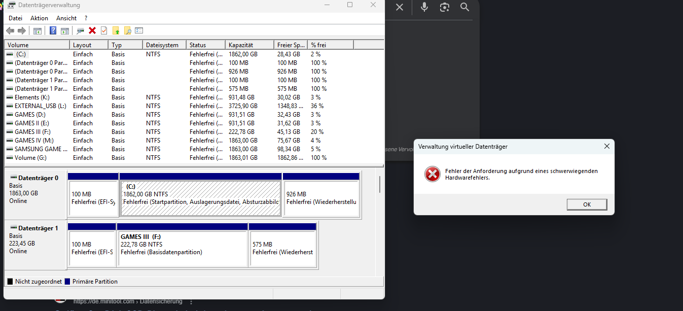

ich habe mir das oben genannte SSD gekauft es taucht zwar bei der Datenträgerverwaltung auf aber mit der Fehlermeldung (siehe bilder) bleibt es dabei und es tut sich gar nichts.
Ich habe den Sandisk App runtergeladen und da scheint alles in Ordnung zu sein auch bei Crystaldisk ist alles in ordnung.
Bios ist Aktuell und es ist auch Sichtbar.
ich komme leider nicht mehr weiter , meint ihr die SSD ist ein Defekt?

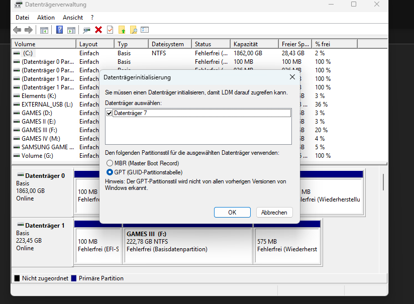

Auch wenn Du das Dingens mit MBR anstatt GPT initialisieren willst? Welche Groesse hat die SSD?

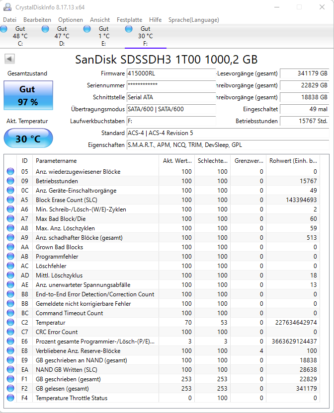

CENGIZ1976 schrieb:
Das sollte eher so aussehen:
Ich würde sagen, die SSD ist tot. Oder fake.
Vermutung: Es hat jemand die SSD gekauft, gegen einen Fake getauscht und den Fake zu Amazon zurück geschickt. Amazon hat die neu verkauft und jetzt liegt die bei dir...
ACS-3 ist auch total veraltet, dabei sollte eine neu gekaufte Ultra 3D neuer sein als meine 4 oder 5 Jahre altes Modell.

Ich würde auf Fake tippen. SD statt Sanddisk habe ich glaub ich noch nicht gesehen.

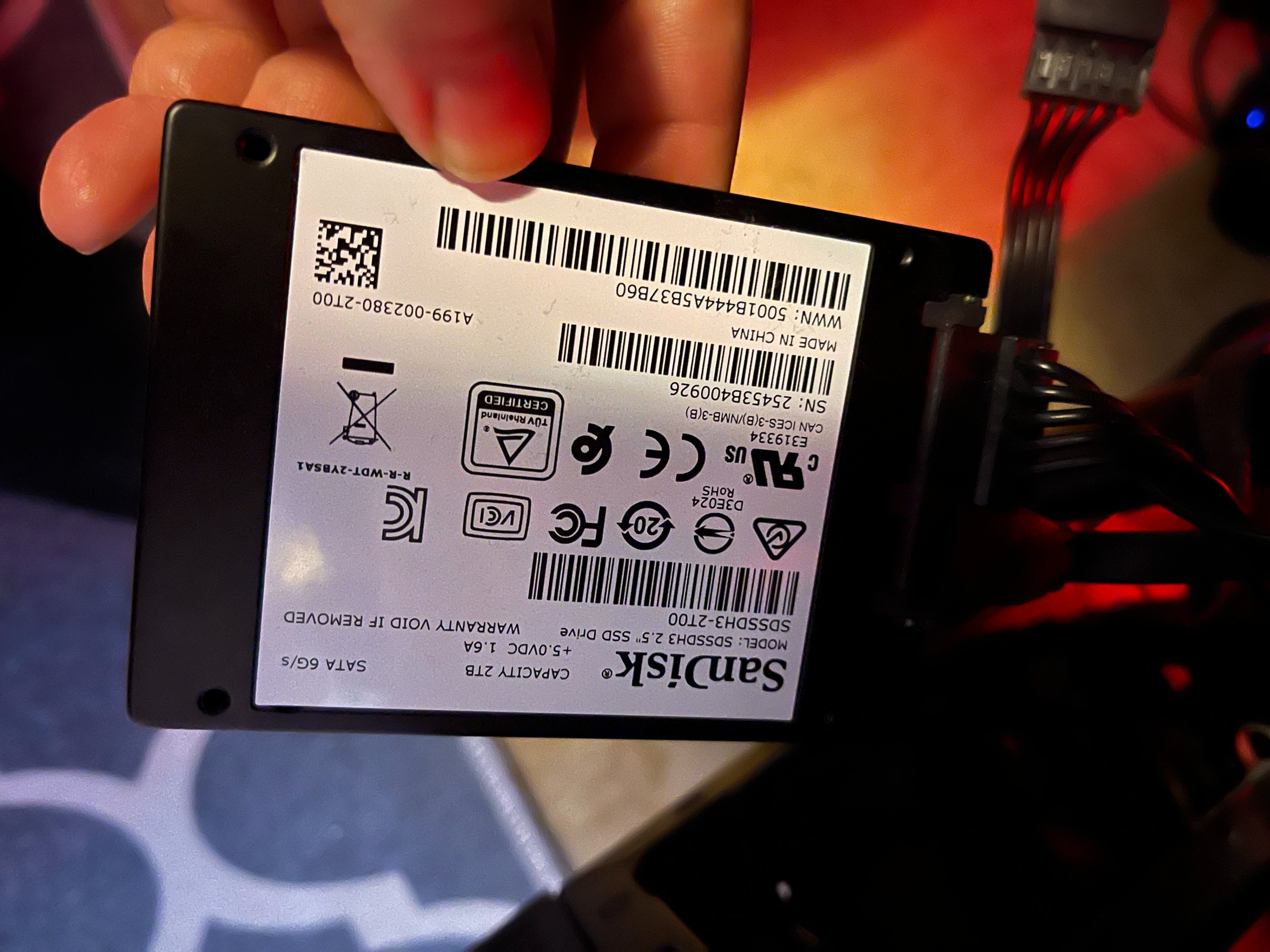

E: zeig mal Fotos von Verpackung und der SSD.
Hast Du mal die SN bei SanDisk geprüft?
Das ist ja Ungeheuerlich, die war aber original verpackt.

@CENGIZ1976 Die 8.12.13 ist vom 20.11.2021, also 4 (und nicht 6 @JumpingCat ) Jahre alt
Wobei die Ultra 3D auch da schon auf dem Markt war, die Attribute sollten also trotzdem beschriftet sein
