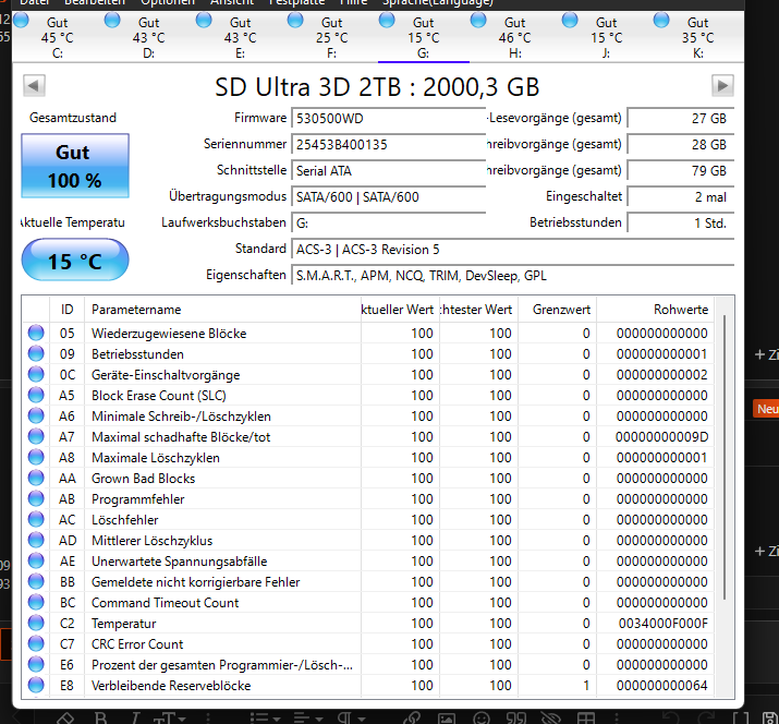

Ich würde sagen, die SSD ist tot. Oder fake.
So ganz offensichtlich ist das doch gar nicht... ist halt eine low-end SATA SSD (die meisten sind gerade so ähnlich abgespeckt, außer vielleicht 870Evo und paar anderen teureren).CENGIZ1976 schrieb:Ich gehe davon aus das ich verarscht worden bin und das die SSD einen Knacks hat
In diesem Fall wäre die billigste Lösung - den Kabel zu tauschen, so teuer sind sie nun wirklich nicht, erspart aber viele Probleme bzw. den StressCENGIZ1976 schrieb:eine Interne FP und ab und zu muss man die Kabel raus und wieder reindrücken.

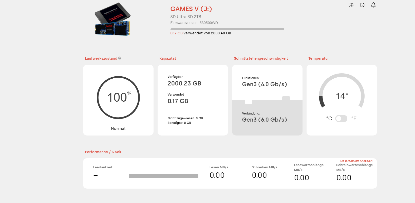

1) seltsam, aber nicht unmöglich - da hat der Hersteller z.B. einen -5°C Offset reing'haun um besser da zu stehen und der User hockt im kalten Zimmer bei <20°C.... alles schon erlebtTP555 schrieb:15° Temp ,das kann auch nicht sein!!
Zu dem vergleiche mal die von Rickmer mit deiner!
Bei der Firmware die Verions Nummer sieht auch kommisch aus!
P.S.: (später) im SMART sehe ich, dass seine SSD schon bei 14°C (min) war, aber auch schon bei 38°C (max) !
2) Unnötig, da hier schon eine ganz andere Hardware drin ist, im Vergleich zu der alten Version (kein DRAM und ein SMI statt Marvell Controller!).
3) Hardwarebasis und auch die FW-Version entsprechen der WD SA510, siehe:
https://smarthdd.com/database/WD-Blue-SA510-2.5-2TB/530500WD

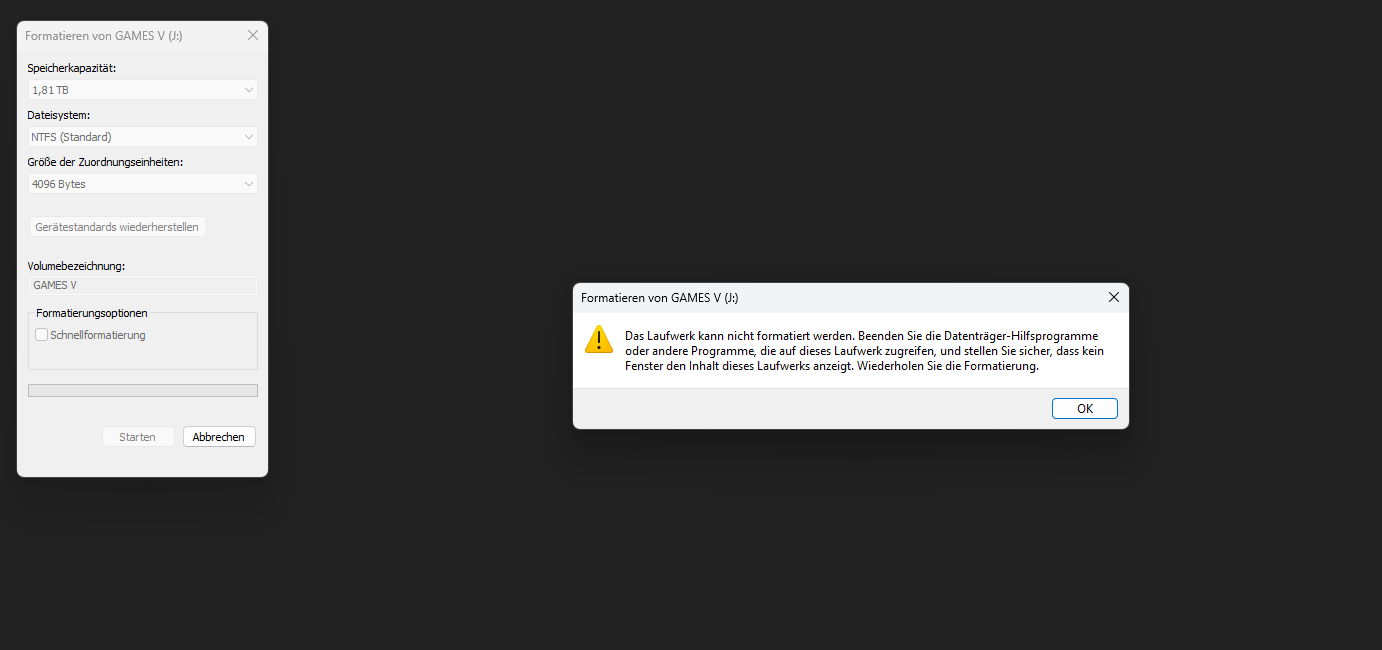

Was machst Du da genau, mit welchem Programm? Und wenn einfach in Windows - versuchst Du vielleicht Vollformat statt "Schnellformatieren"?CENGIZ1976 schrieb:Seltsamerweise kann ich die nicht formatieren
Lesewerte sind aber ordentlich (bei einem Fake wäre auch die 4K Q1T1 recht niedrig). Und das mit den Schreibwerten - vielleicht hat er sie versucht Voll- zu formatieren und danach hat sie sich noch nicht erholt...TP555 schrieb:Die ist Fake guck mal bei den Schreibwerten!
@CENGIZ1976 : bitte schau, dass in den Eigenschaften->Richtlinien genau so eingestellt ist (falls natürlich diese Optionen überhaupt verfügbar sind):
Nochmal: mit Rickmer-SSD (habe auch die alte noch da) hat diese neue G31-Version (vermute ich mal) nichts zu tun. Und Ja, bei der G31 steht "SD" im CDI, siehe:TP555 schrieb:bei Crystal Disk info darauf achten, da muss Sandisk so wie bei Rickmer ,und nicht SD Stehen.
https://www.computerbase.de/forum/threads/der-ssd-bilder-thread.2127821/post-27888534

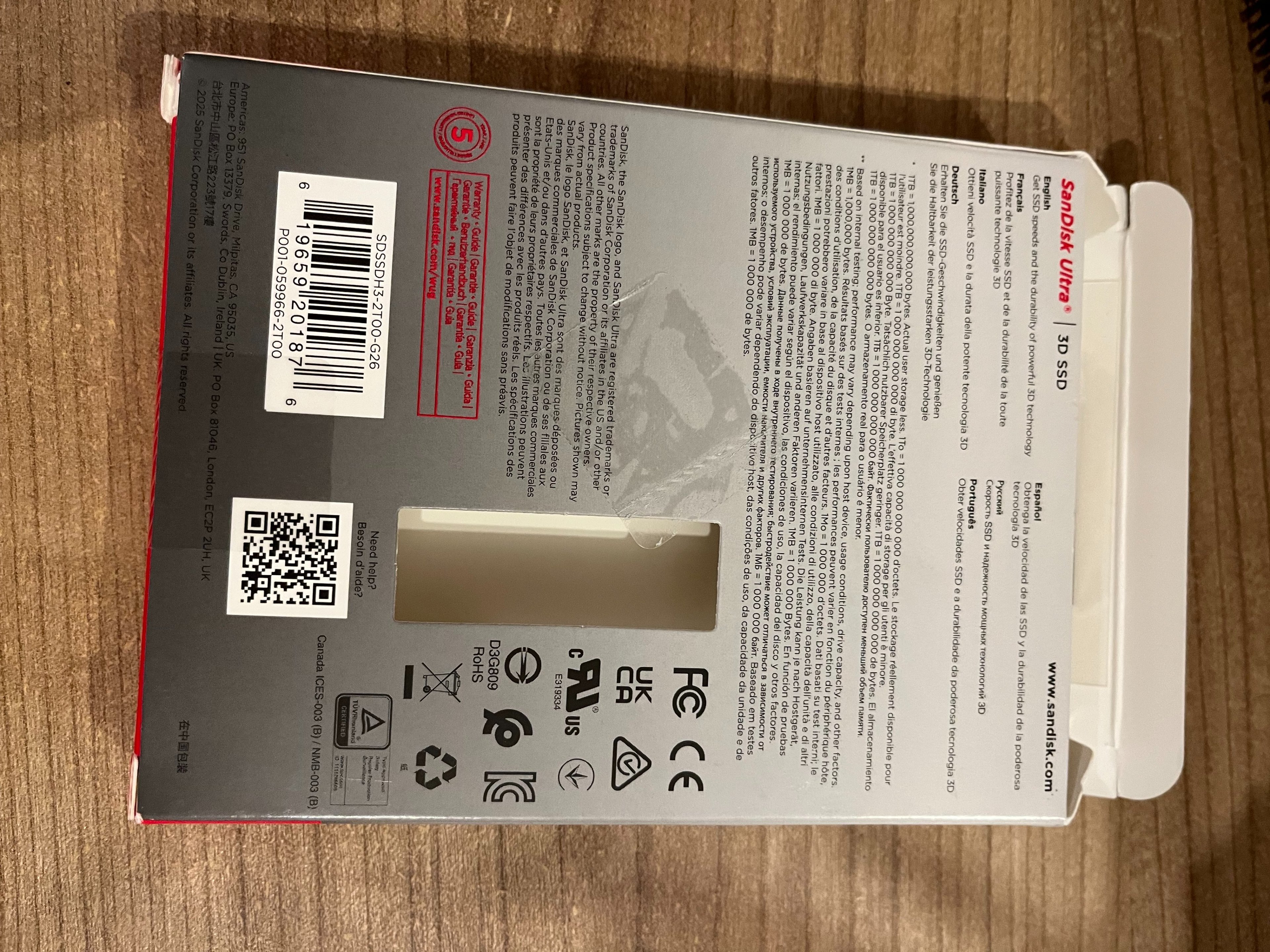

@CENGIZ1976 : Schönes Bild von der Verpackung, es wäre aber die Stelle auf der anderen Seite interessant:
- Nov. 2012
- 1.525
Hi, als anhang die Vorderseite der verpackung.

geht beides nichtmassaker schrieb:Was machst Du da genau, mit welchem Programm? Und wenn einfach in Windows - versuchst Du vielleicht Vollformat statt "Schnellformatieren

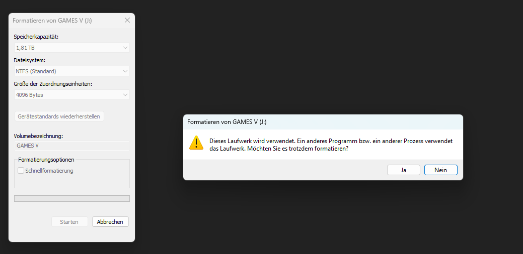

Hallo ich habe es nun geschafft die Festplatte zu formatieren vorher ging es nicht, weil pagefile.sys bzw. Auslagerungs-Datei für Windows auf der Platte als Virtueller Arbeitspeicher festgelegt worden war.
Habe das geändert und siehe da über die Datenträgerverwaltung konnte ich es dann schlussendlich formatieren.

CENGIZ1976 schrieb:Sind 15 grad Schlecht?
Ja. Wenn ein Firmware Update das Problem nicht behebt, dann würde ich keine weitere Minute in das Teil investieren. Die anderen Smart-Werte sind damit auch nicht vertrauenswürdig und erstmal per se falsch.
- Nov. 2012
- 1.525
@JumpingCat Ich habe ein offenes gehäuse kann es vielleicht daran liegen ?
Frage 1) Wie warm ist es im Raum. in dem der Rechner mit der SSD steht?CENGIZ1976 schrieb:Ich habe ein offenes gehäuse
Falls die Antwort wärmer als 15°C ist, folgt:
Frage 2) Durch was wird die SSD gekühlt, oder wie kommt das Teil unter Umgebungstemperatur?
- Nov. 2012
- 1.525
Da muss ich raten , der PC wärmt ja ganz schön .. ich würde sagen so knapp 18-20 GradAraska schrieb:Frage 1) Wie warm ist es im Raum. in dem der Rechner mit der SSD steht?
Gekühlt wird sie durch das offene Gehäuse, ich betreibe mit dem offenen gehäuse schon seit jahren, da mein PC sonst immer abstürzt wenn ich das gehäuse schließe.Araska schrieb:Frage 2) Durch was wird die SSD gekühlt, oder wie kommt das Teil unter Umgebungstemperatur?
Ich habe auch gar keine Probleme mit dem PC oder meinen vielen anderen Externen Festplatten.
Ich glaube stand jetzt das die SANDISK kein fake ist.
Sie war original verpackt und sehr gut verschweißt, so dass ich es mit einer Schere aufschneiden musste und da es auch geklappt hat mit dem Formatieren bin ich zufrieden und werde die Ersatz bestellung von Amaon wieder zurücksenden.
Natürlich wäre ich misstrauisch wenn es eine Bulk hardware wäre

massaker schrieb:da hat der Hersteller z.B. einen -5°C Offset reing'haun um besser da zu stehen und der User hockt im kalten Zimmer bei <20°C.... alles schon erlebt
Aha ,den Trick kannte ich noch nicht, aber das ist ja auch schon ne art Beschiss nach meiner Meinung!

CENGIZ1976 schrieb:auch der Stress das ich es nicht Formatieren konnte.
Eine pagefile landet nur auf bereits formatierten Partitionen. Eine angelegte Partition mit einer darauf liegenden pagefile kann man sehr wohl formatieren. Windows legt die danach einfach wieder an.
Deine Probleme mit der Initialisierung und Formatierung kommen vermutlich aus einer ganz anderen Ecke.

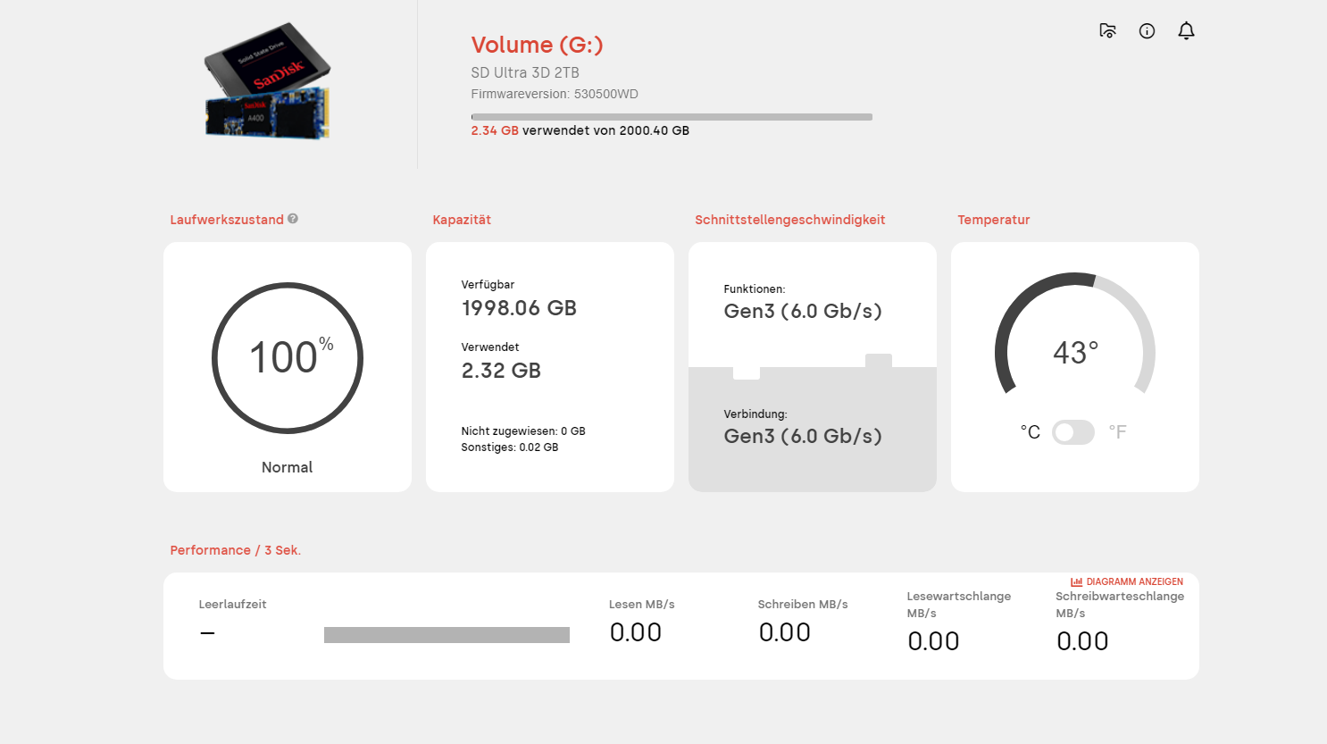

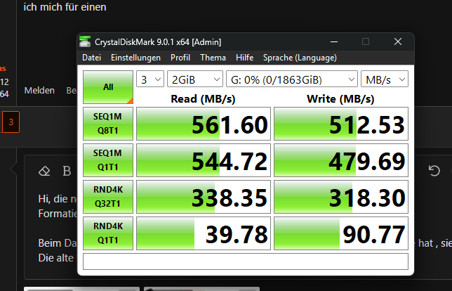

Hi, die neue Sandisk SSD ist angekommen und ich habe sie bereits eingebaut.
Formatieren hatte ich keinen ärger anders wie beim Vorgänger.
Beim Dashboard zeigt es mir an das die neue SSD 43 Grad beim offenen gehäuse hat , sie screens.
Die alte SSD hingegen 14 grad.
Die Werte beim crystaldiskmark für die neue SSD siehe Screenshoot.
Ich denke ich behalte die neue , pflichtet ihr mir bei?

das sieht gut aus! Schicke die alte zurück und freue dich über die neue! CDI-Werte auch besser?
