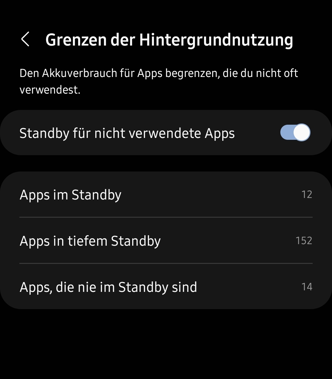

Nur mal so, du kannst die Funktion auch deaktivieren, bzw bei den Apps auch einstellen, welche weiter komplett im Hintergrund laufen dürfen. Zumindest geht das bei Samsung so.
So siehts bei Samsung aus, wo du die Option ein/ausschalten kannst und festlegen kannst, welche Apps nicht in den Standby sollen

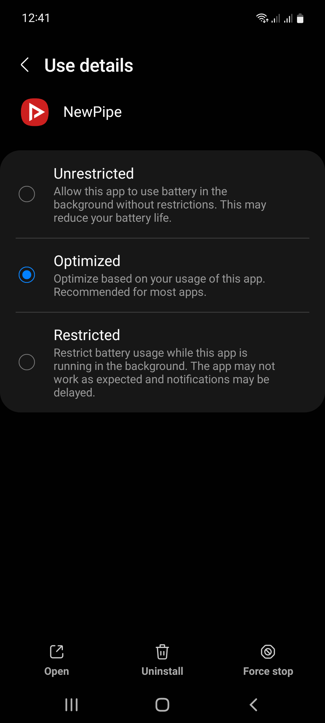

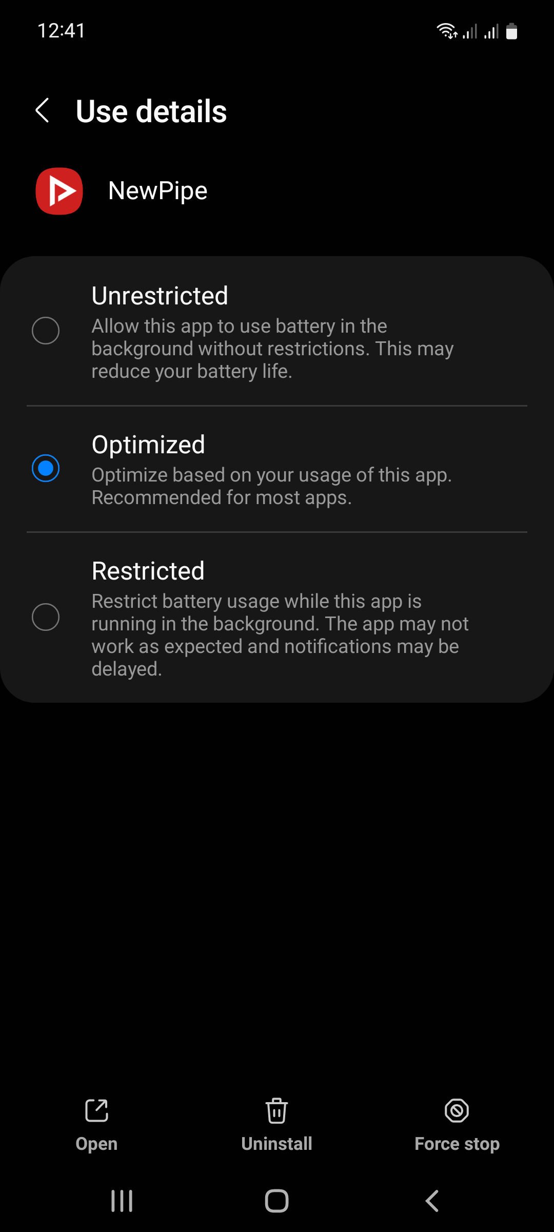

wenn du so eine app hast, dann erlaube ihr einfach uneingeschränkten betrieb im hintergrund.
