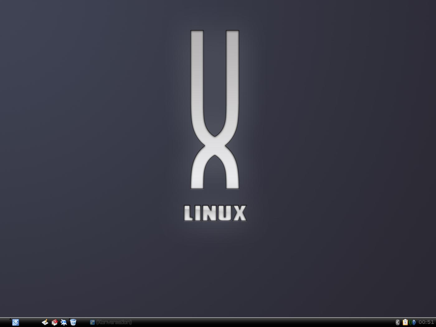

mal n paar screenies von mir, alles kde aber persönlich angepasst:

das was ihr da habt sind ja sicher nicht die standart layouts
gibt es im internet irgendwo vorgefertigte packs mit den man das so hinbekommt

edit: auch deine screens sehen auf keinen fall verkehrt aus, die frage wäre nur bekomme ich das als anfänger hin, von daher die frage gibt es da packs zum downloaden und installieren

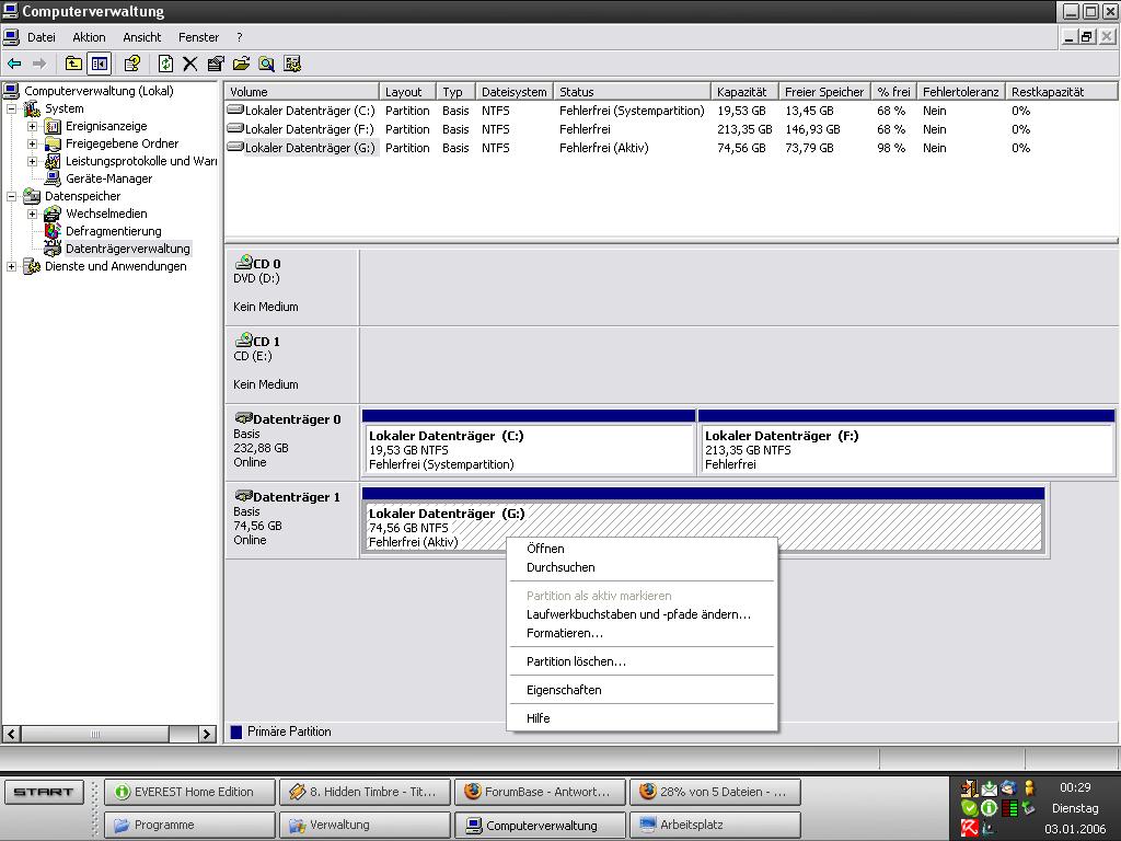

hmm
wollte grad über die datenträgerverwaltung in windows eine neue partition auf der einen platte machen
jedoch finde ich die option nicht
vor kurzem habe ich das noch so gemacht
weis jemadn wie das geht
im anhang mal ein bild
und früher war da mal noch in dem menü "neue partition erstellen"
jemand nen plan wo das hin ist *g*
AW: anfäger braucht starthilfe
Hey.
Hast du auf der Platte noch Tempfiles drauf, z.b. browser oder ähnlich?
Das könnte dazu führen.
du kannst nur ne neue partition erstellen wenn noch platz frei is. ansonsten musste partition magic oder das suse installationsprogramm nehmen.
EDIT: Zu Spät ;(
Nein, eigentlich liegt das ganz einfach daran, das man eine neue Partition nur in einem LEEREN bereich erstellen kann. Nicht dort, wo schon eine ist.
Also: Partition löschen, und DANN rechtsklick "Neue Partition erstellen".
Allerdings: Lösch einfach die Partition, wenn du das so unbedingt unter Windows machen willst (ich finde deine Vorsicht als Anfänger sehr gut!), klemm alle anderen Platten ab, und installier dann einach Suse.
Der Installer wird dann sehen dass es nur eine leere Platte gibt und alle Partitionen richtig erstellen. Eine wenig Feintuning (größe des swap wird gerne zu groß gewählt von Suse) kannst du dann noch vornehmen, aber alles andere sollte gehen.
