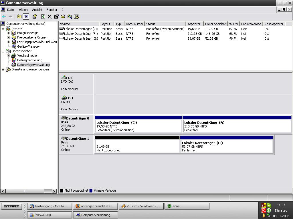

ich denke du meinst das so oder?

normalerweise erkennt suse den freien speicher und partitioniert es passend für sich.

kann eigentlich jedes brennprogramm. die demo sollte aber reichen um eben mal die isos zu brennen. bei der installation wird dir angezeigt was er macht. wenn da steht er löscht was oder formatiert auf hda1 dann brich ab. er sollte entweder hdb1 und hdb2 formatieren oder hdb6 und hdb7
