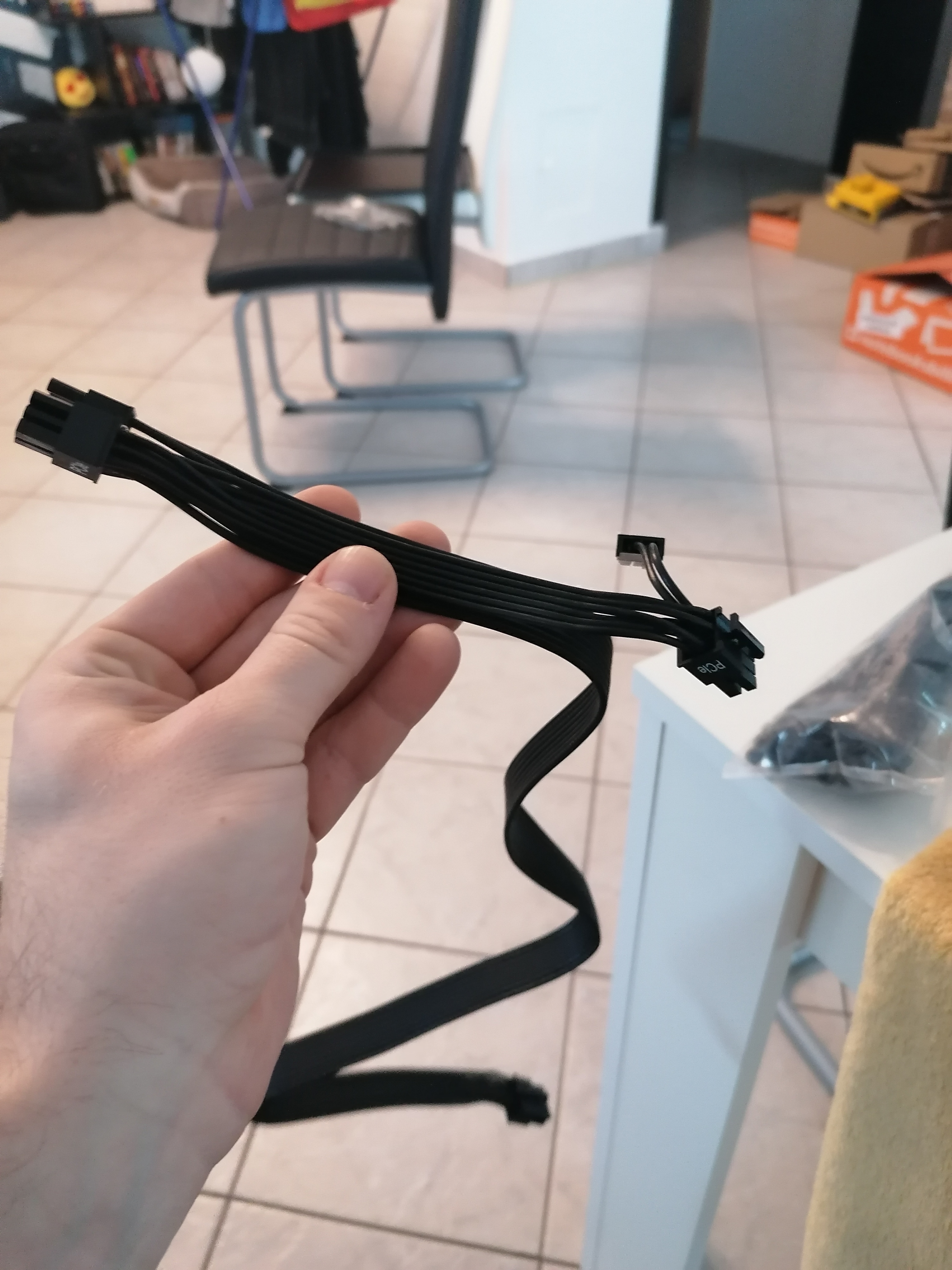

Moin,
Meine GPU benötigt 3x 8 PIN (also PCIe 6+2) - das Netzteil hat auch 3 Anschlüsse sowie 3 Kabel beiliegend.
Ein Kabel hat aber jeweils 2x PCIe 6+2 - so dass ich mit einem Kabel quasi 2 Anschlüsse der GPU mit Strom versorgen könnte.
Kann ich das so machen oder ist das nicht empfehlenswert und ich sollte lieber 3 getrennte Kabel an das Netzteil sowie die GPU anschließen?

Also brauche ich nur 2 Kabel verwenden? So dass ich bei einem Kabel quasi beide PCIe (6+2) an die Graka anstecke? Das Ein Kabel quasi 2 Steckplätze von der GPU belegt. Sorry dass ich alles doppelt und dreifach frage
Nein, du steckst 3 Kabel getrennt ins Netzteil.

Hab ich jetzt tatsächlich nicht gemacht...
Hab lediglich 2 PCIe Kabel gezogen, von einem Kabel habe ich beide 6+2 Pin Abgänge an die GPU angeschlossen, und vom zweiten Kabel lediglich einen...
So sah das ganze aus. (Unten die Seite fürs Netzteil) und oben links sowie rechts jeweils 1x PCIe 6+2
