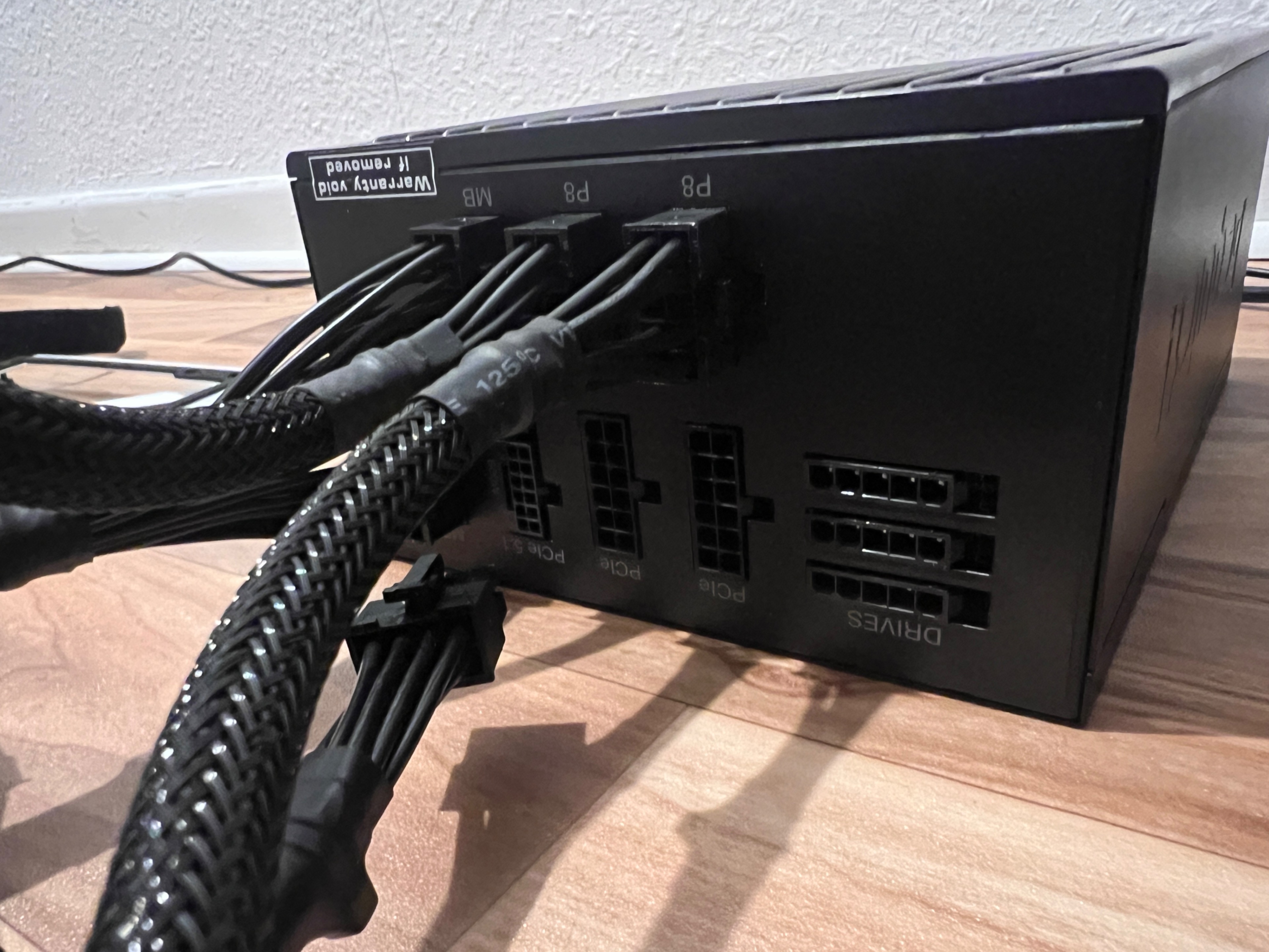

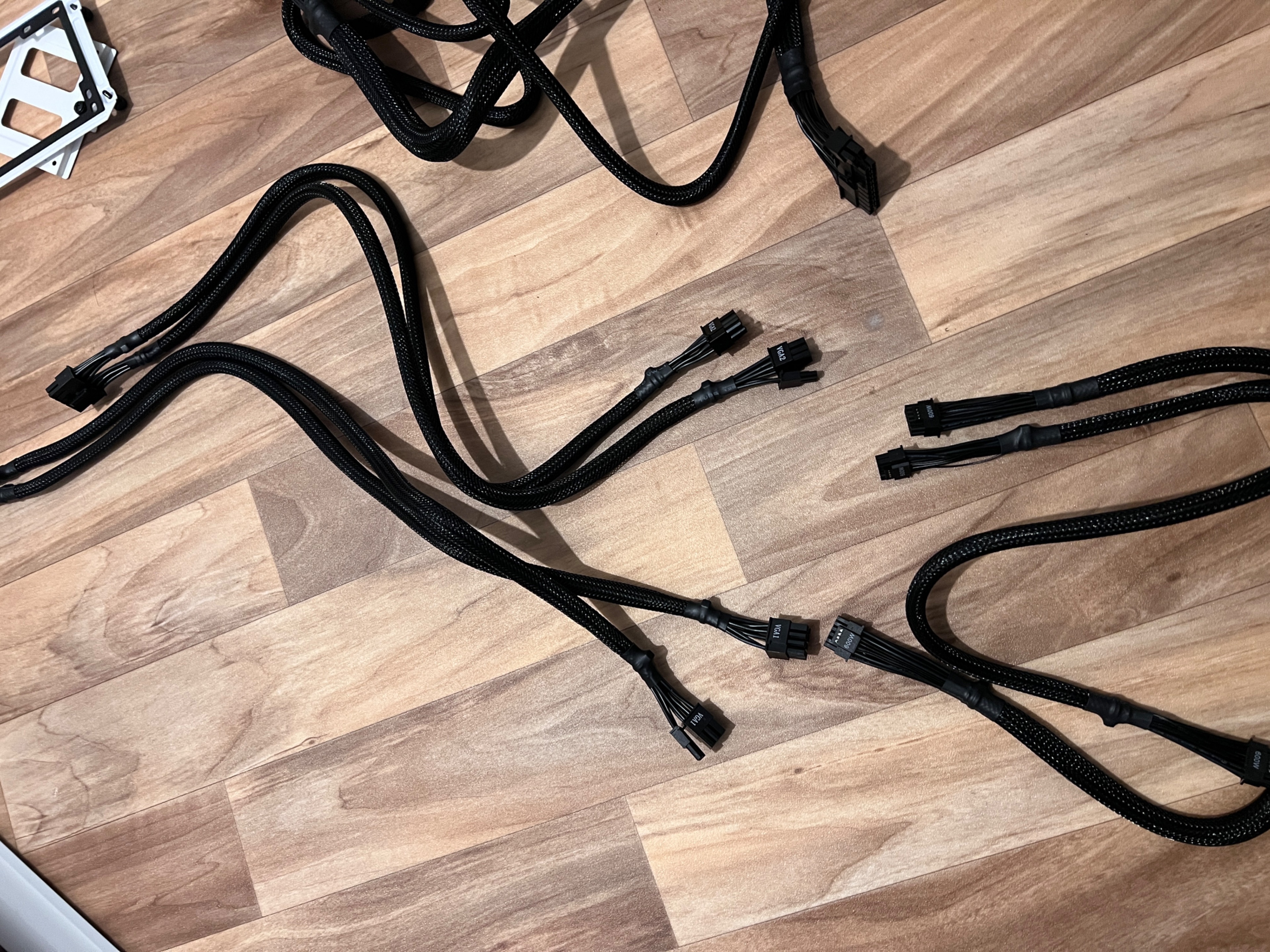

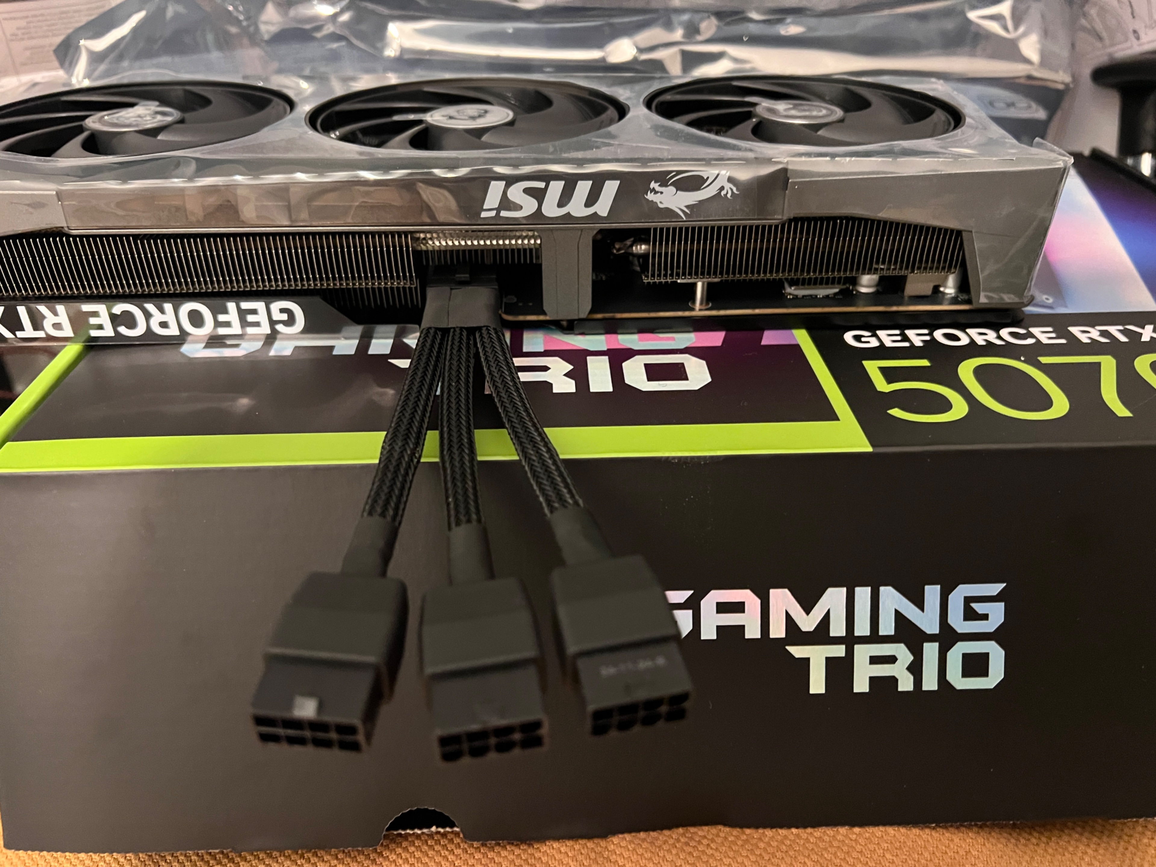

Hallo zusammen, ich bin gerade dabei meinen ersten PC zusammenzubauen und habe auch keinen Weg im Internet gefunden, der mir Hilft (vermutlich suche ich falsch, da ich keine Ahnung von der Materie habe). Als Netzteil habe den Be Quiet! Straight Power 12 1.200W und die Grafikkarte, welche ich verwenden möchte ist die GeForce RTX 5070 Ti. Nun weiß ich nicht, welche Kabel ich verwenden soll und wo die anzuschließen sind. Das Mainboardkabel und die beiden Kabel für den CPU (über P8) sind bereits drin. Nach der „Anleitung“ bei der 5070 Ti sollten drei separate Kabel an die jeweiligen Anschlüsse angeschlossen werden und keine „Doppelkabel“. Ich habe allerdings nur noch 2 „Doppelkabel“ (VGA1 und VGA2) und zwei mal 600W Kabel, welche aber nicht passen (wofür sind die beiden Kabel überhaupt?).
Vielen Dank für Eure Hilfe.

@RomeosX Also du entfernst den 3-Fach-Adapter von der Karte und nutzt statt dessen eines der beiliegenden 12V HPWR (600W) Kabel mehr brauchst du nicht.
BTW: Es hätte auch die 850W Variante des Netzteils dicke ausgereicht.
Reaktionen: Whetstone, Sinatra81, ILoveShooter132 und 6 andere
Du nimmst das Kabel auf dem "600W" steht und steckst es am Netzteil dort rein, wo es passt (beschriftet mit PCIe 5.1) und ebenso in die Grafikkarte. Fertig.
Den Adapter, der zu der Graka dazu war, brauchst du nicht. Dein Netzteil stellt nativ einen passenden Anschluss bereit.
