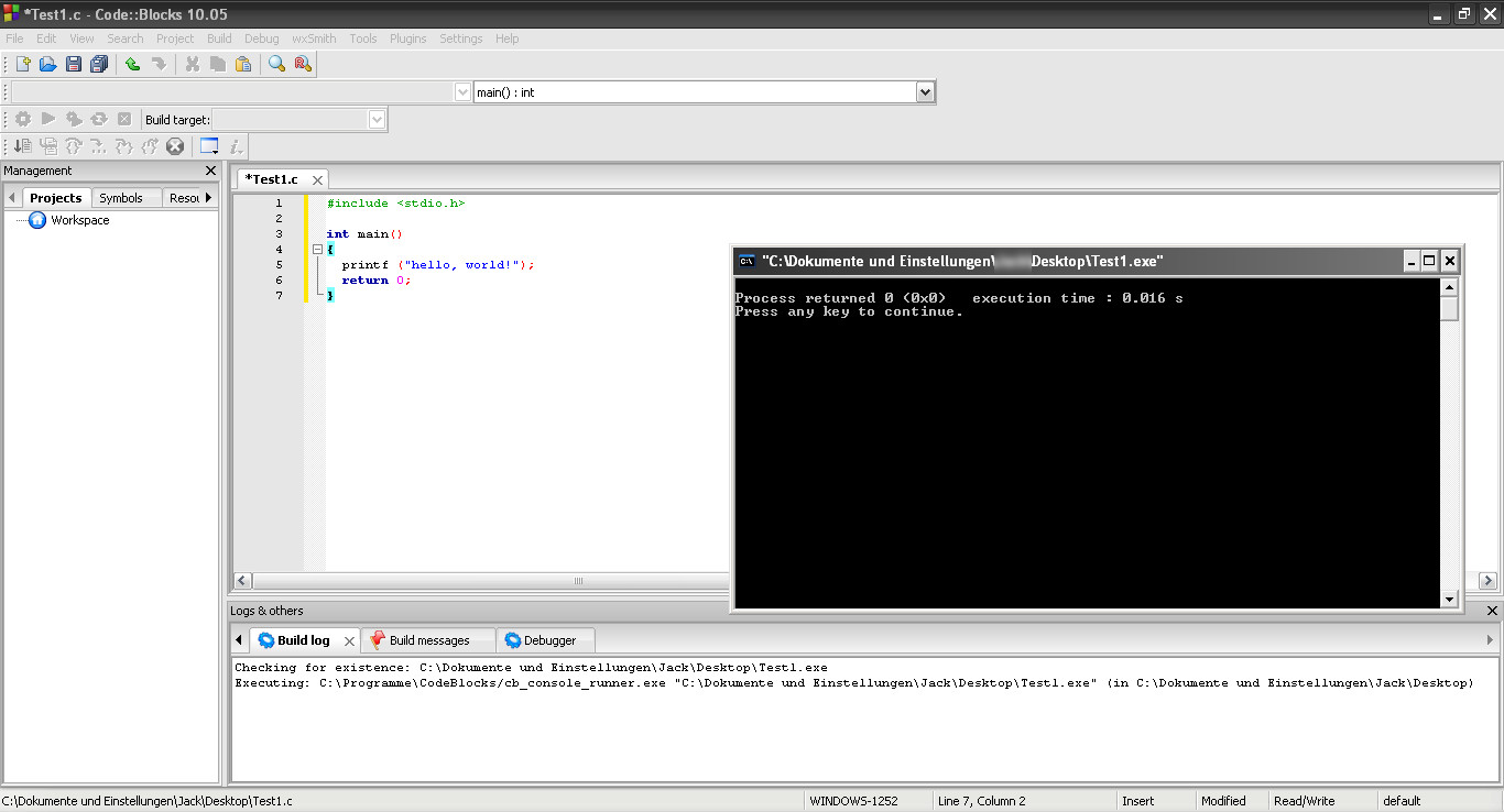

Liebe Community,
ich setzte mich zum ersten mal mit dem Programmieren auseinander und folge dabei diesem Tutorial: http://www.tutorials.at/c/compiler-installieren.html
Aber schon bei der ersten Sache komme ich nicht weiter. Wie beschrieben habe ich mir CodeBlocks runtergeladen und installiert (die aktuelle Version). Nun gebe ich alles wie beschrieben ein:
#include <stdio.h>
int main()
printf ("hello, world!");
return 0;
---------------------- (Striche dienen hier nur der Hervorhebung)
Das Problem: Wenn ich im Menü auf Build und nochmal auf Build klicke, passiert garnichts. Drücke ich auf Run, so kommt die Meldung: "It seems that this file has not been built yet. Do you want to build it now?"
Klicke ich auf Ja, so passiert nichts, Pop-up Fenster schliesst sich einfach. Drücke ich Nein, so öffnet sich ein schwarzes Fenster mit der Meldung:
Process returned 0 <0x0> execution time : 0.000 s
Press any key to continue.
Laut Tutorial sollten aber ganz andere Aktion folgen. Was mache ich falsch?
Habt Dank für eure Hilfe

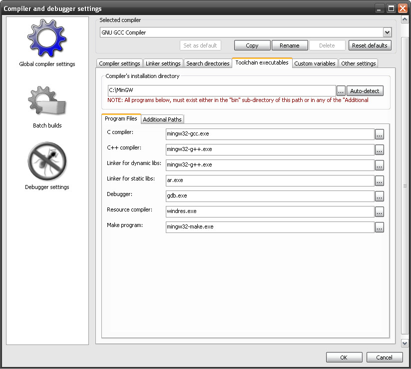

Schau auch mal bei den Einstellungen, welchen Compiler du verwendest (Settings -> Compiler and Debugger settings)
Meinst du mit Build-Log den Reiter Build Log im unteren Bereich des Fensters? Der blinkt kurz auf, wenn ich auf Build drücke, mehr aber auch nicht. Es steht dort nichts geschrieben. Drücke ich Run, so erscheint ein Text (siehe Bild im Anhang).

Dann scheint der Pfad zum Compiler irgendwie nicht richtig zu sein...
Schaum mal unter Settings -> Compiler and debugger settings -> Reiter "Toolchain executables" und schau, ob der Pfad dort richtig ist.
Danke dir. Im Anhang das Bild dazu. Ich weiß nur nicht, was ich wie einstellen muss, damit es korrekt ist. Ich habe das Programm normal installiert und am Installationspfad auch nichts verändert. Es ist installiert in C:\Programme\CodeBlocks

Nein, so einen Ordner gibt es bei mir nicht. Auch deine Pfad gibt es bei mir nicht. Mhh... woran mag dieses Durcheinander liegen?
Hm... gute Frage. Ich würde einfach mal nach "mingw32-gcc.exe" suchen, und dann den Pfad berichtigen.
Hab nochmal gesucht und folgendes gefunden:
1. Es gibt den Ordner MingGW und zwar hier: C:\Programme\CodeBlocks\MinGW
2. Die Suchfunktion hat die von dir genannte Datei hier gefunden: C:\Programme\CodeBlocks\MinGW\bin
Wie gehe ich dann am besten vor? Hab Dank für deine Geduld
aero
EDIT: Hab nun den Pfad zum Ordner MinGW zugewiesen und jetzt funktioniert alles. Frage: Wäre es besser, statt der Zuordnung des Unterornders MinGW den Hauptordner CodeBlocks zuzuweisen oder ist das irrelevant?
