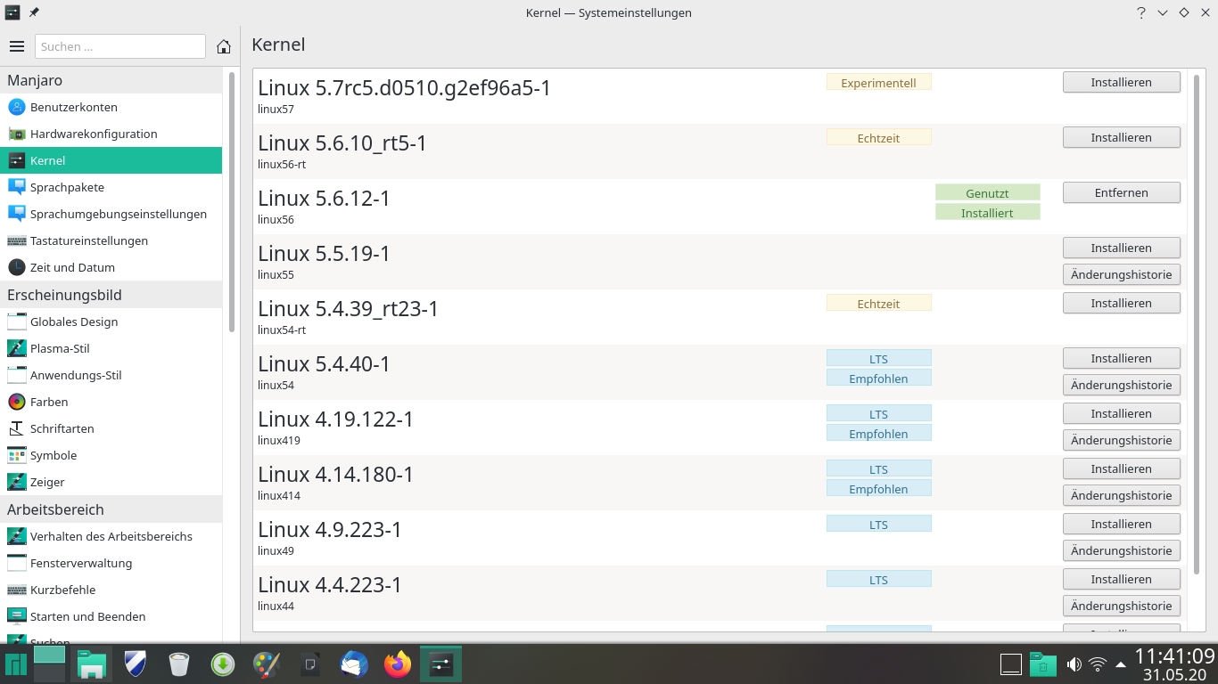

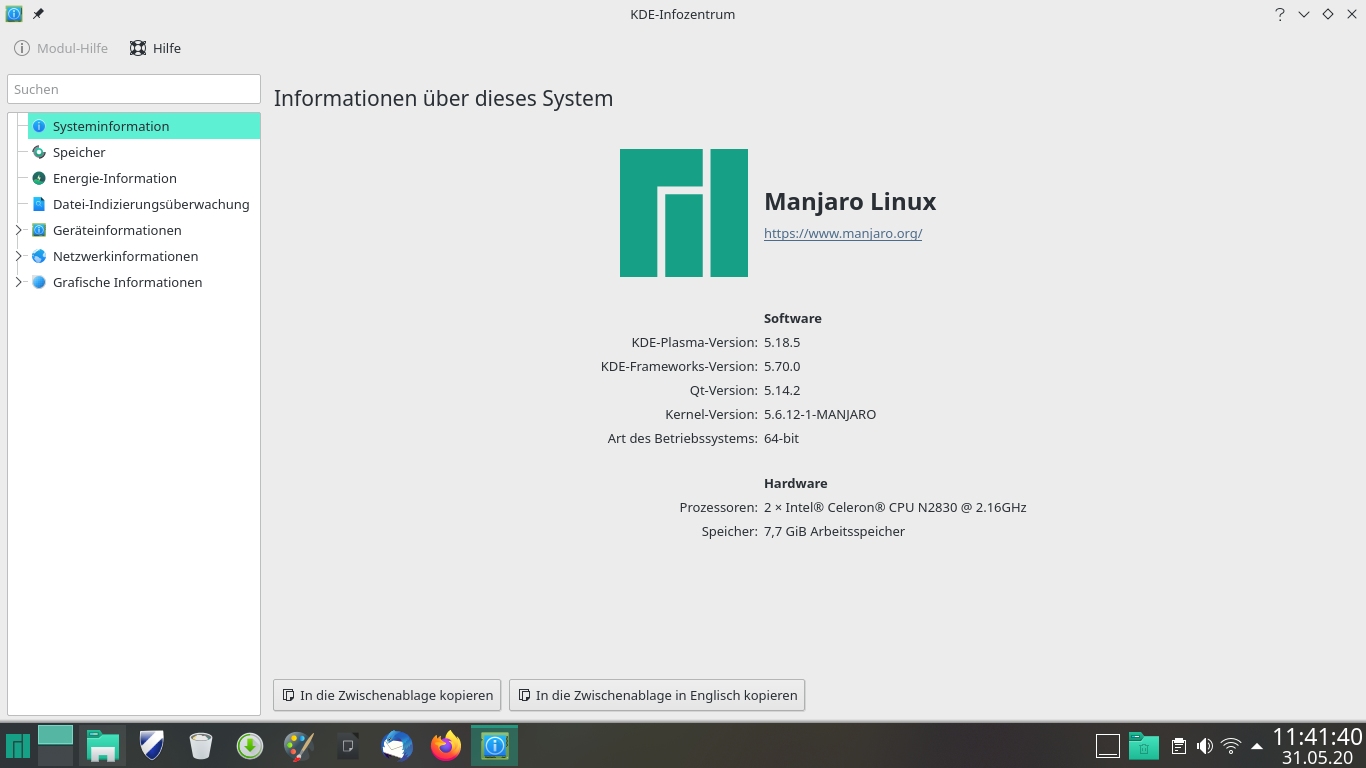

Servus! Habe auch Manjaro auf meinem Notebook und musste für das Touchpad auf eine ältere Kernelversion gehen (4. irgendwas - weiß es leider gerade nicht auswendig)...aber wie sinnvoll das ganze ist da du ja damit spielen willst kann ich nicht beurteilen.
einfach auf Systemeinstellungen gehen dort Kernel klicken dann weist du welches du drauf hast.....
ansonsten auf Infozentrum klicken da siehst du auch...

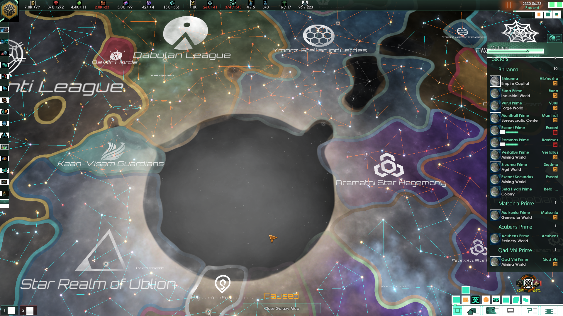

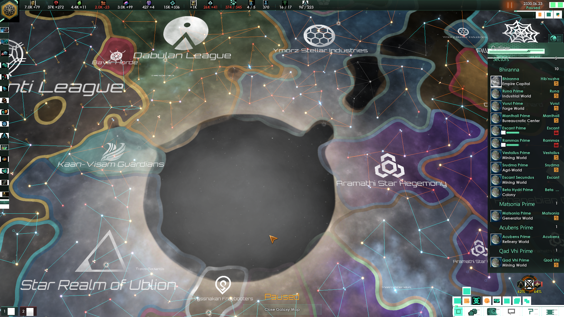

Zu 1: Ich denke die Grafikeinheit der APU hatte ich da bedacht, da es ja bei "Tests" die ich durchgeführt habe zu kleineren Anzeigefehlern gekommen ist.
Hier mal ein Bild der Fehldarstellungen:
Bei mir läuft 5.6.12-1.
Vielen Dank!

Zu den Bildfehlern kann ich nix sagen, da ich nicht jedes Spiel kenne und daher keinen Vergleich habe wie es denn ohne Fehler aussehen müsste.
