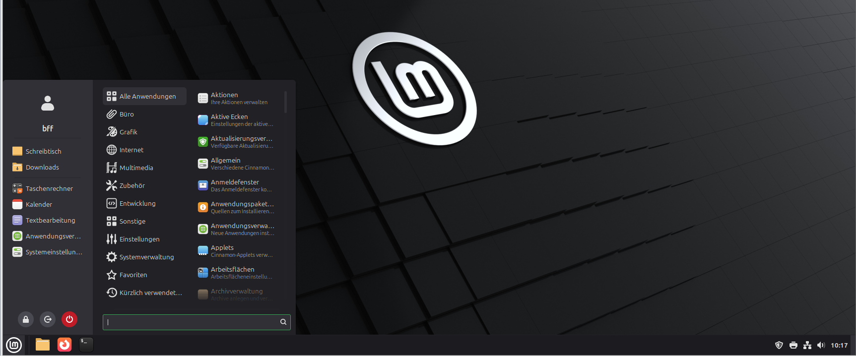

Hier aus einem Mint.
Am besten daran gewoehnen das es nicht wie ein Windows aussieht. @User Userichsen

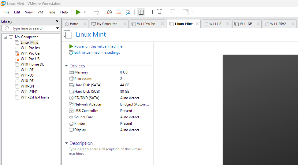

Hm, ich fände es ganz gut, weil ich dann auch mal schauen könnte, was besser zu meinem Workflow passt. Aber wenn das mit Linux nicht geht, muss ich mir etwas überlegen.
Dann nimm Dir ein VMWare Workstation (kostet nix) oder Oracle Virtualbox (kostet auch nix) und installiere darin die OS Deiner Wahl und probiere. Mach ich hier auch. Hier mein momentanes VMware Workstation. Bis gestern waren da noch ein WfW3.11, ein WinXP, ein Win98, ein Zorin, ein POP!_OS und ein Debian zu sehen. Die hab ich mittlerweile geloescht.
Wenn Du Dich entschieden hast, machst Du halt die richtige Installation dessen.
