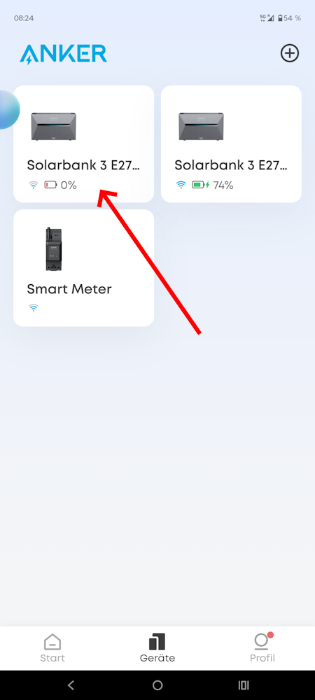

Moin,
ich habe hier eine Anker Solix 3 Pro welche scheinbar keine Lust mehr hat.
Was bisher passiert ist:
  • App hat vor 2-3 Wochen gesagt, dass Akku bei 0% und 0°C ist
  • Keine Fehlermeldung diesbezüglich
  • Auch bei voller Sonneneinstrahlung keine Änderung
  • Vordere LED-Anzeigen waren blau (Eingeschaltet / Wifi)
  • Bin dem Handbuch gefolgt und habe PV und AC getrennt
    • Solix schaltet sich aber nicht ab!
  • Powerbutton für 3 Sekunden gedrückt, LEDs gehen aus
  • Solix noch immer mit WLAN / App verbunden -> nicht aus, läuft über Akku weiter
  • Reset via Power+Connect Knöpfe lange drücken -> Solix fliegt aus dem WLAN und App
  • Solix bleibt aber aktiv, schaltet sich noch immer nicht aus
    • Vermutlich weil Akku fast voll aufgeladen
  • Alle LED-Anzeigen am Gerät sind aus
  • Einen Tag später immer noch eingeschaltet, wieder mit WLAN / App gekoppelt
  • Akku immer noch mit 0% angegeben
Aktueller Stand:
  • Solix ist nun seit 3 Tagen ohne AC / PV und läuft immer weiter
  • Laut App immer noch 0% Ladestatus
  • Anker ist informiert, kam bislang aber noch keine spezifischen Lösungsvorschlage abseits der oben genannten Sachen (aus dem Handbuch)
  • App möchte Firmware-Update von v1.0.5.14 zu v1.0.7.3 machen, scheitert aber, weil Akku bei 0%
Vermutung:
  • Akku ist vollständig geladen, Solix läuft über den Akku weiter
  • Kommunikation zwischen Steuereinheit und Akku ist gestört
  • Kompletter Hard-Reset könnte eventuell helfen
Finde aber scheinbar keine Möglichkeit das Gerät komplett vom Akku zu trennen wie z.B. Sicherung oder Schalter.
Hat hier jemand eine Idee was man noch probieren könnte?
