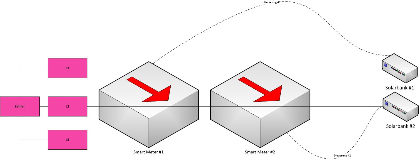

Jetzt habe ich folgende Idee:
Das diese an jeweils einer eigenen Phase hängen ist essentiell, da die sich sonst im Falle es Stromausfalls gegenseitig das Trägersignal vorgeben könnten (ob das so ist weiß ich nicht, klingt aber möglich).
Laut Anker kann man die Anlagen leider (noch) nicht im Verbund betreiben und jede Anlage braucht seinen eigenen Smart-Meter.
Prinzipiell müsste ich die Solix also zeitlich abstimmen, z.B. #1 Einspeisung 6-17:55 Uhr, #2 Einspeisung von 18:00-5:55 Uhr.
Müsste theoretisch klappen, also mal blöd in die Runde gefragt, hat das jemand so im Einsatz?
Die elegantere Lösung wäre, diese im Verbund laufen zu lassen, so dass die dynamisch die Last untereinander aufteilen. Gibt es einen Hersteller bei dem das bereits möglich ist?
hier mal wie man es machen könnte von @SaxnPaule
Er betreibt 5 Module an 2 Noah die an den den WR max. 800W abgeben.
Ist das eine sehr weite Auslegung der Vorgaben von dir?

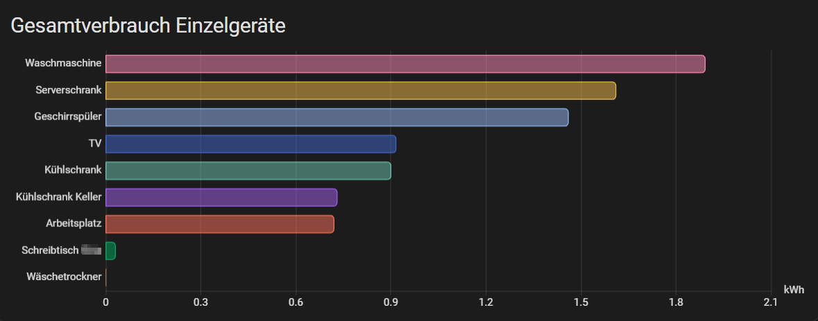

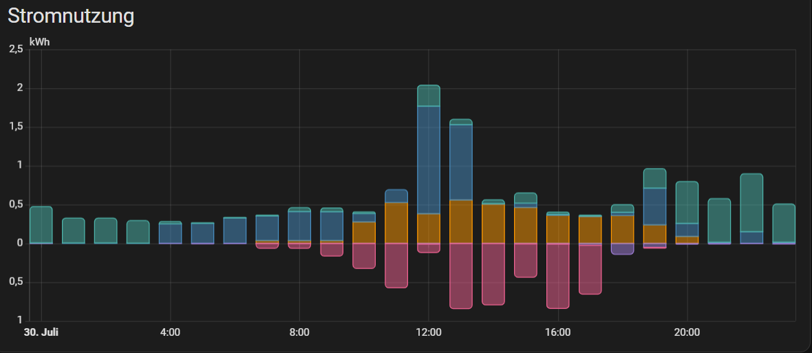

@sini das ist ziemlich genau meine Situation. Grundlast 24/7 beträgt knapp 250W. Du hast z.B. den Kühlschrank vergessen ;)
Tagsüber kommen ca. 150W dazu durch meinen Arbeitsplatz. 50W TV ist dann aber ein sehr kleiner.
Ich habe drei Module nach Süd-Osten ausgerichtet um vormittags auch in Herbst/Winter wenigstens die 400W abdecken zu können. Zwei Module habe ich nach Süd-Westen, die ab ca. 13 Uhr volle Sonne bekommen und mir den Speicher aufladen. Der ist dann zwischen 16 und 18 Uhr voll, je nachdem ob und wieviel Mittag gekocht wird.
Durch den Fernseher der Abends läuft und Beleuchtung etc. sind die 4kWh dann kurz nach Mitternacht aufgebraucht. Da wären dann weitere 2kWh tatsächlich sehr hilfreich um autark durch die Nacht zu kommen. Die bekomme ich aber leider nie voll.

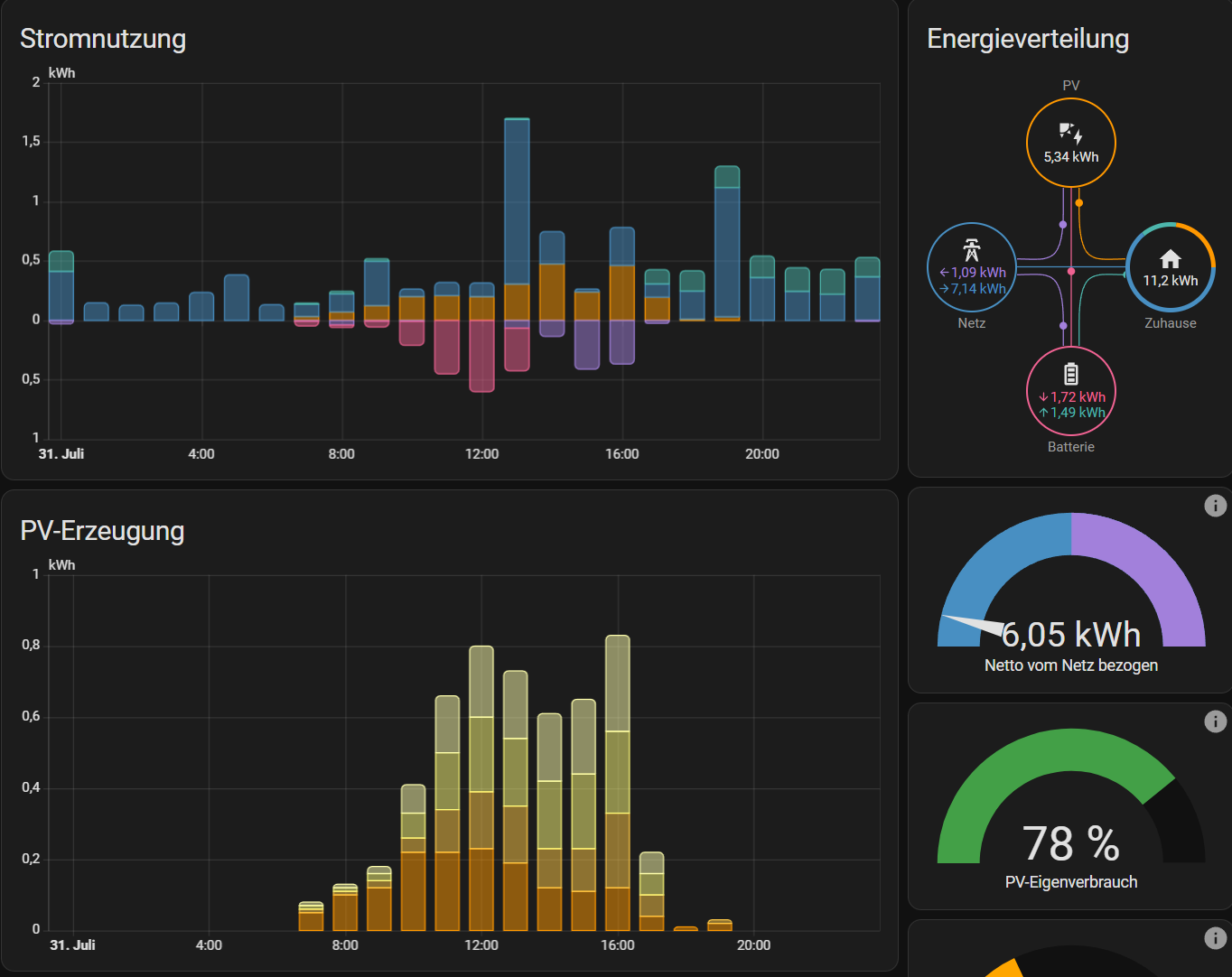

Hier mal ein ziemlich idealer Tag:
Grün ist Akkuentnahme
Rosa ist Akkuladung
Blau ist Netzbezug
Gelb ist Solarbezug
Die beiden Peaks in der Mittagszeit sind Waschmaschine und Geschirrspüler. Die heizen jeweils mit 2.000W, wovon dann natürlich nur knapp 400W durch Solarenergie gedeckt werden können. Die restlichen 400W werden ja zeitgleich an anderer Stelle im Haus verbraucht.

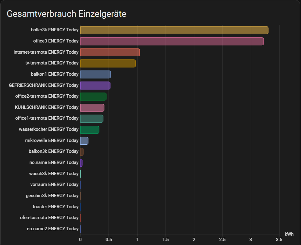

ich schliesse mich mal @SaxnPaule mit bildern an.
Haus zur Miete
Grundlast um die 200W
anker solix 2 pro
1x 400 ost, 3x 400 süd
warmwasser kostet leider
