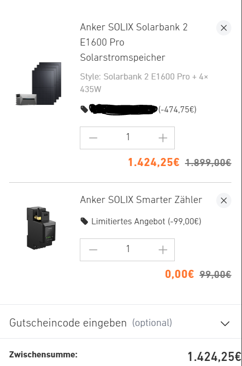

@ThomasK_7 Die von mir im Bild gezeigten Pylontech US3000C gehen aktuell zwischen 800 und 900€ über den Tisch. Wenn du entsprechend bissel mehr kaufst so wie wir kommt das hin. Die haben 3,5 kWh macht bei 850€ in der Mitte also 242€/kWh ganz tagesaktuell. Bei 800€ sind wir schon bei 228€/kWh. Bin mit sicher, man bekommt diverse chinesische Marken noch günstiger. Pylontech ist halt ein bekannter großer Markenhersteller.
Test Anker Solix Solarbank 2 Pro im Test: Balkonkraftwerk-Speicher mit Smart Meter und 4 MPPT
@ThomasK_7 Bin mir nicht sicher was ich da „umrechnen“ soll. Du fragst nach Akkus die im Bereich der 200€/kWh legen. Das bieten mittlerweile einige Hersteller. Für 3,2 kWh verlangt Anker aktuell mit Rabatt 1799€ und empfiehlt dabei sogar noch 10% Puffer zu lassen (also weniger als 3 kWh). Bei den US3000c ist die Nutzkapazität 3,2 kWh (verbaut sind 3,5 kWh). Es gibt 7 Jahre Garantie und eine Zyklenfestigkeit von 95% nach 6000 Zyklen (Anker gibt 80% nach gleich vielen Zyklen an). Wobei Pylontech selbst von einer Gebrauchsdauererwartung von mind. 15 Jahren ausgeht.
Klar wenn du darauf hinaus möchtest, dass es unterschiedliche Einsatzzwecke sind, gebe ich dir Recht. Ich sehe halt nicht, dass das ganze Chichi den Kohl um 1000 € fetter machen (und wir reden hier schon von eingeräumten Rabatten von Anker). Für 1299 € also 500 € für die ganze Technik wäre es ein No-Brainer, aber so ist es in meinen Augen schlicht ein Abzocke.

@ThomasK_7 Ja klar. Die von mir gezeigten Akkus sind für Leute mit Solar auf dem Dach. Davon kauft man sich mehrere. Die Spannung kommt nachher durch den Wechselrichter. Wahrscheinlich werden die Anker Akkus intern ja auch eine deutlich niedrigere Spannung haben und die Angabe der 230V bezieht sich auf das, was nach dem Wechselrichter rauskommt.
Deine Rechnung ist entsprechend falsch. Du brauchst entsprechend nicht 5 dieser Module, sondern du brauchst einen Wechselrichter. Der ist natürlich schon mit einbepreist bei Anker. Kostenpunkt in der Größenordnung eines Balkonkraftwerkes irgendwas zwischen 100-200€. Daher empfinde ich das Set als zu teuer. Du bezahlst in etwa 1000 € für die ganze Hardware und Software um den Akku drum rum, also Wechselrichter, Wifi, Software, Witterungsschutz.
Ich sag halt: 500 € wären fair. 1000 € ist Wucher. Kann sein, dass andere halt sich so gar nicht mit der Materie beschäftigen wollen (so wie du vielleicht). Für die ist halt eine Plug-and-Play Lösung nochmal deutlich mehr wert.
Der reine Zusatzakku kostet bei Anker wenn ich das richtig sehe 700€ für 1,6 kWh. Also 437€/kWh. Das ist halt happig. Und man macht sich halt abhängig von der proprietären Lösung. Das muss kein Problem sein, da ich glaube die meistens sich einfach das Komplettset kaufen werden und gut ist. Da finde ich wiederum die Solarpanel relativ günstig. Also 150€ pro 500W Panel ist schon ok.
Kurzum: wenn du nur das Set mit dem 2 MPPT nimmst mit den billigeren Solarzellen und ohne einen noch zusätzlichen Extraakku ist es preislich in Ordnung (nicht großartig, aber halt auch kein Wucher). Bei den kWh-Preisen machen die Zusatzakkus halt die Rechnung immer schlechter. Der Aufpreis für 4 MPPT und den ihre Premium Solarzellen für nur minimal mehr Ausbeute kann man sich bei einem Balkonkraftwerk ebenso schenken.
Und ja: ich unterschlage hier natürlich das bei uns alles größtenteils Marke Eigenbau oder durch befreundete Elektriker / Dachdecker ist. Also wir reden hier bei einem Balkonkraftwerk halt auch immer nur von so kleinen Größenordnungen und nicht wie bei uns mit 130 kWh (und wir rüsten bald noch auf 200 auf). Also einfach mal das hundertfache. Da ist die Rechnung halt ne andere, ob man sich selbst damit beschäftig und schraubt und dann halt statt 400€ 200€ auf die kWh zahlt. Sind halt 40.000€. Bei einem Balkonkraftwerk und einen Akku für 2 kWh oder so müsste ich halt wirklich hart mal meinen Stundenlohn gegen rechnen, ob es mir den Aufwand wert ist mich vorher zu belesen und selbst zu basteln oder mir einfach das fertige Zeugs zu holen.
