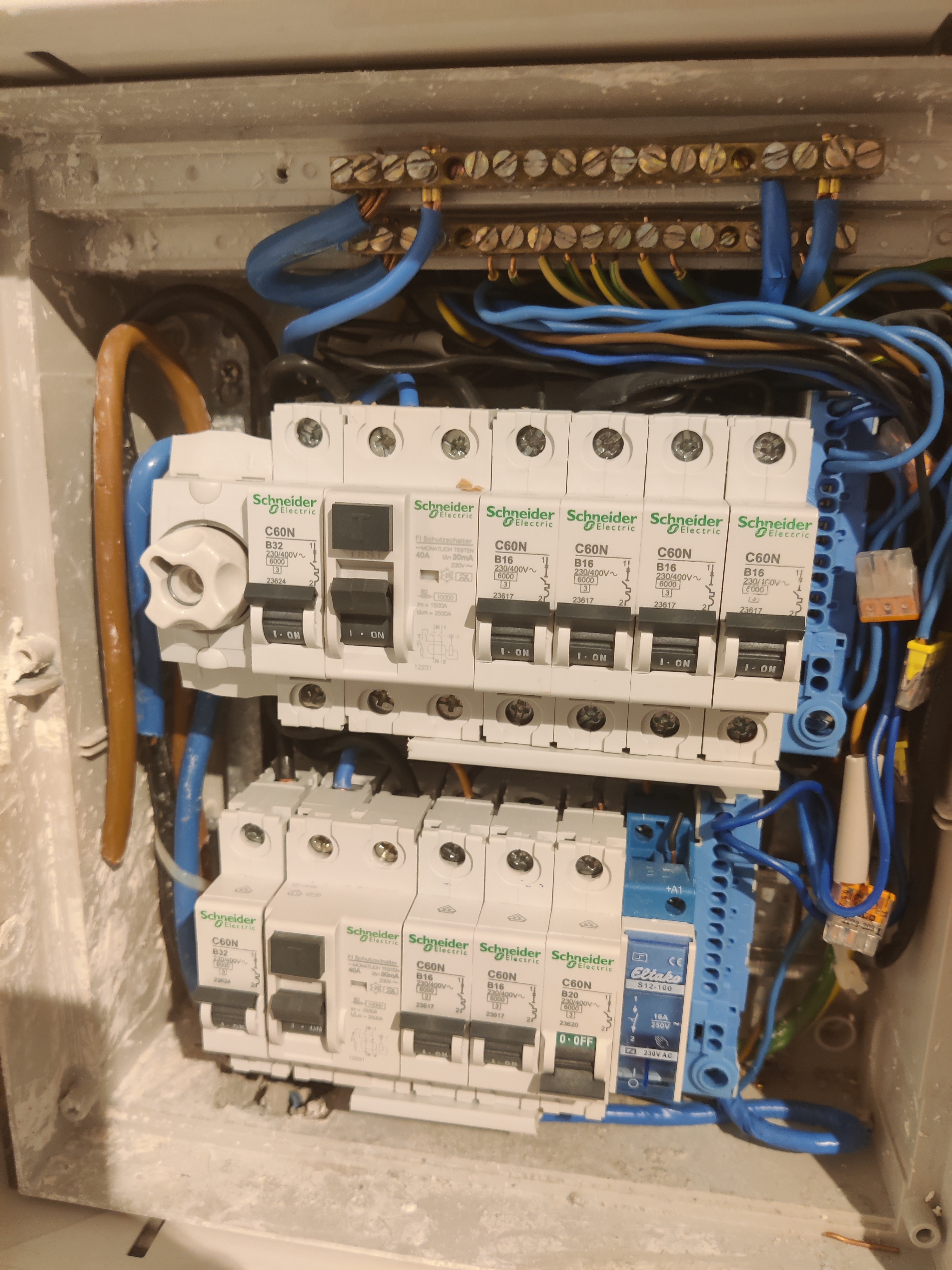

Weiß jemand, ob und wie man so ein Smart Meter im Sicherungskasten einbauen kann? Oder geht das prinzipiell nur am Hausanschluss im Keller. Wohne in einer Mietwohnung (5. OG) und will mir die FS20 kaufen, die sind leicht und die kann man gut auf dem Balkon verteilen. Das Smart Meter wäre halt eine top Ergänzung.
Hier mal Bild vom Sicherungskasten, es gibt wohl nur eine Phase:

Der Anker Smartmeter kann auch einphasig installiert werden.
Allerdings schaut es in deinem Sicherungskasten ziemlich "eng" aus.
Ich bin kein Elektriker, aber da sind sicherlich Zusatzarbeiten nötig, die den Preis weiter hochtreiben.
Evtl. ist es besser und günstiger mit den Anker Smartplugs zu arbeiten oder tageszeitabhängige, feste Werte (+Grundlast) einzustellen.
Aber würde es im Sicherungskasten der Wohnung gehen? Ich hatte mal gelesen, dass es direkt im Keller an den Zähler ran muss.

Also in den Kasten wird das nicht passen, da ist ja nicht mal Platz für die Messzangen. Zumal dann die Frage wäre, ob es mit einer Phase überhaupt funktioniert.
Aus welchem Jahrhundert ist der Kasten denn? In so eine Elektroinstallation würde ich keinen Cent investieren...

Bzgl. Sicherungskasten: schade, dass es nicht passt. Ich wollte das Meter nicht in den Keller verfrachten, das war nur eine Frage, ob es da hin muss.
Die Installation kann frühestens aus den 80ern sein, da wurde das Stockwerk hinzugebaut, das Gebäude selber ist aus den 60er. Wir sind 2013 eingezogen, da wurde alles renoviert, offenbar nicht die Elektroinstallation :D

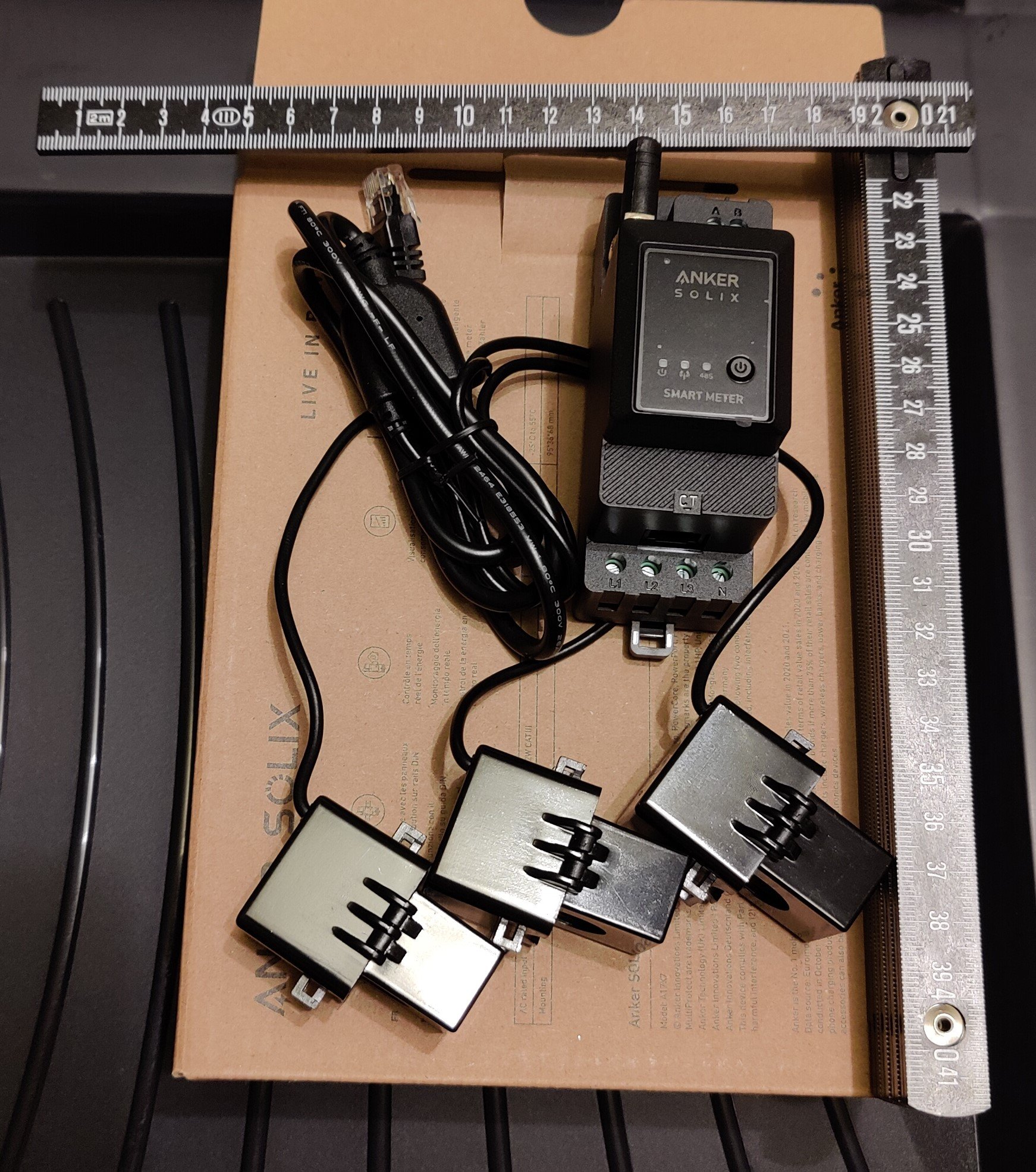

Schau dir mal die fetten Teile an, die da rein sollen:
Du erkennst sicherlich, dass es in deinem Sicherungskasten ohne weiteres nicht passen wird.
Und normalerweise hängt der Smartmeter auch noch an einem eigenen LSS, der auch noch Platz braucht.
Also solltest du einen Elektriker zu Rate ziehen. Den brauchst du sowieso für die Installation.
