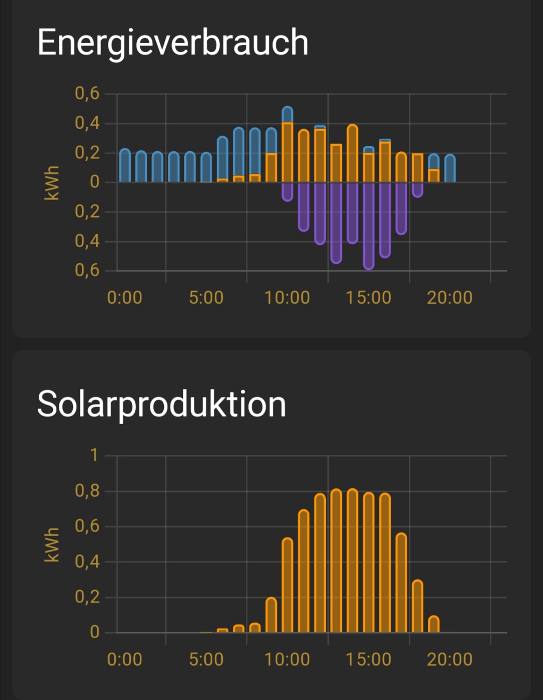

Waaaas? Da muss mir wohl ein Fehler beim Einstellen unterlaufen seinSaxnPaule schrieb:da hast du aber einen größeren WR als erlaubt, bzw. keine Drosselung auf 800W drin![]()
Ich habe für den WR einen eigenen Stromkreis an der Unterverteilung im Keller gezogen, mit 2,5mm² komplett vom BC05-Anschluss am WR, über die Schukodose bis zum LSS im Kasten. Von daher ist mir die Vorgabe egal. Da wird nichts überlastet oder gar zu heiß. Da sind mir die 1800 Watt vom HMS eher noch zu wenig, weil bem Kochen, aber auch bei Waschmaschine und Spülmaschine immer noch viel Netzbezug auftritt. Zumindest die 2,3 kW der letzteren hätte ich gerne abgedeckt, aber der 1800er war im Set mit dabei (obwohl eigtl. nur ein 1600er dazugehört).
