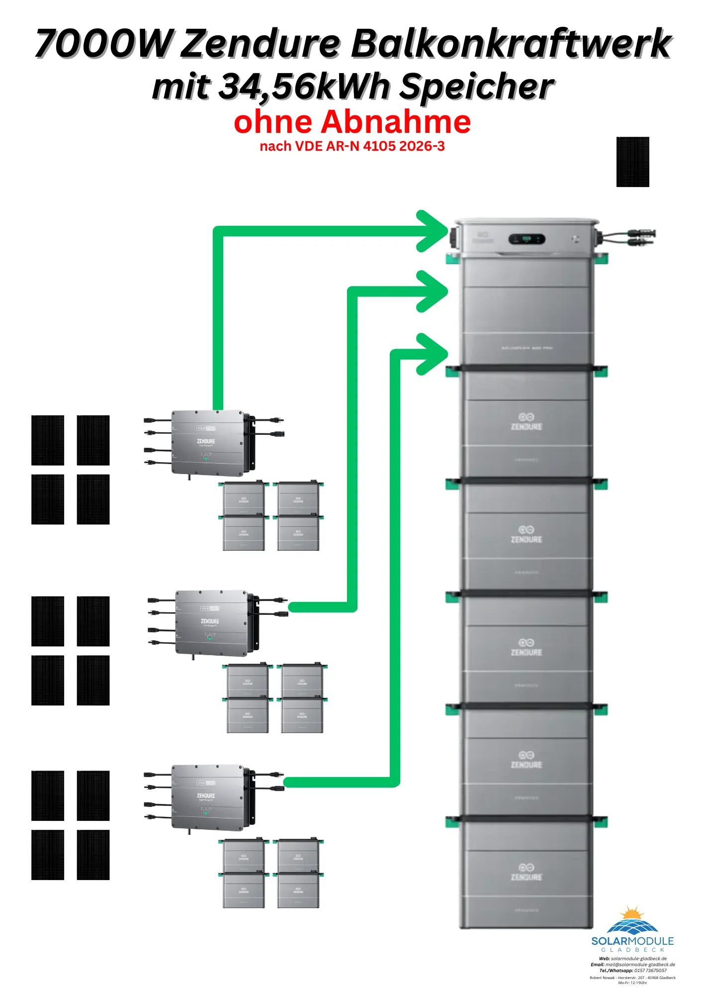

Vom Platz stimm ich zu, aber als Balkonanlage gehen sogar 7000 W legal mit Tricks
Ohne Anmeldung als PV-Anlage? Sobald ein Wechselrichter mit mehr als 2kW im Spiel ist (oder man mehr als 4 Solarmodule à 530 Watt mit in Summe mehr als 2kW angeschlossen hat, wird es rechtlich problematisch, selbst wenn der Akku / Wechselrichter selbst nur mit 800 Watt ins Netz einspeist. Wenn man nicht erwischt wird, OK...
Allein schon mehr als kritisch ist die "Ausgabe" der Leistung an die Verbraucher. Wenn eine Anlage knapp 7kW Peakleistung hat, dann sind das über eine Phase bereits 30A und somit DEUTLICH mehr als die erlaubten 10A Dauerstrom an einem Schukostecker. Des Weiteren bekommt man bereits ab 4,6 kW (oder 20A) Probleme mit der erlaubten Schieflast von einer Phase zu den beiden anderen Phasen. Somit kann solch eine Lösung immer nur von einer geeigneten Elektrofachkraft an allen drei Phasen montiert werden.

Das Foto zeigt den großen Akku mit integriertem Wechselrichter und ich fragte nur nach den Kabeln zwischen den Solarmodulen und dem Wechselrichter. Die werden in solchen "Fotomontagen" gerne mal weggelassen und der Kunde denkt dann, die Energie wird "wireless" übertragen.
Webseite gelesen und verstanden? Der WR hat nur 800 Watt, aber an seine Anschlüssen für die Solarmodule kommen Akkus. Und an die Akkus kommen die max. 2000 W Panele. Das summiert in Summe 7 KW Akkuleistung 2 KW Solarleistung an einem WR mit 800 W
@Stanzlinger
Du meinst das verlinkte Video von der c't?
Das ist dann kein BKW mehr! Ab 4 Panele (2 kW) entfällt die "vereinfachte Anmeldung". Zudem benötigt man, wenn man tatsächlich eine Einspeisung beantragt, zwar nicht zwingend ein Smartmeter aber dennoch einen digitalen Zwei-Wege-Stromzähler, wo es in vielen älteren Wohnungen nach wie vor hapert.
Was meinst du mit
Das impliziert, man hat doch nur vier Panele, aber der Akku selbst beherrscht 7 kW als Abgabeleistung an verschiedene Geräte (also nicht ans Netz). Wenn der Akku mit 7 kW entladen werden kann, aber nur mit 2 kW geladen wird, macht das keinen Sinn.
