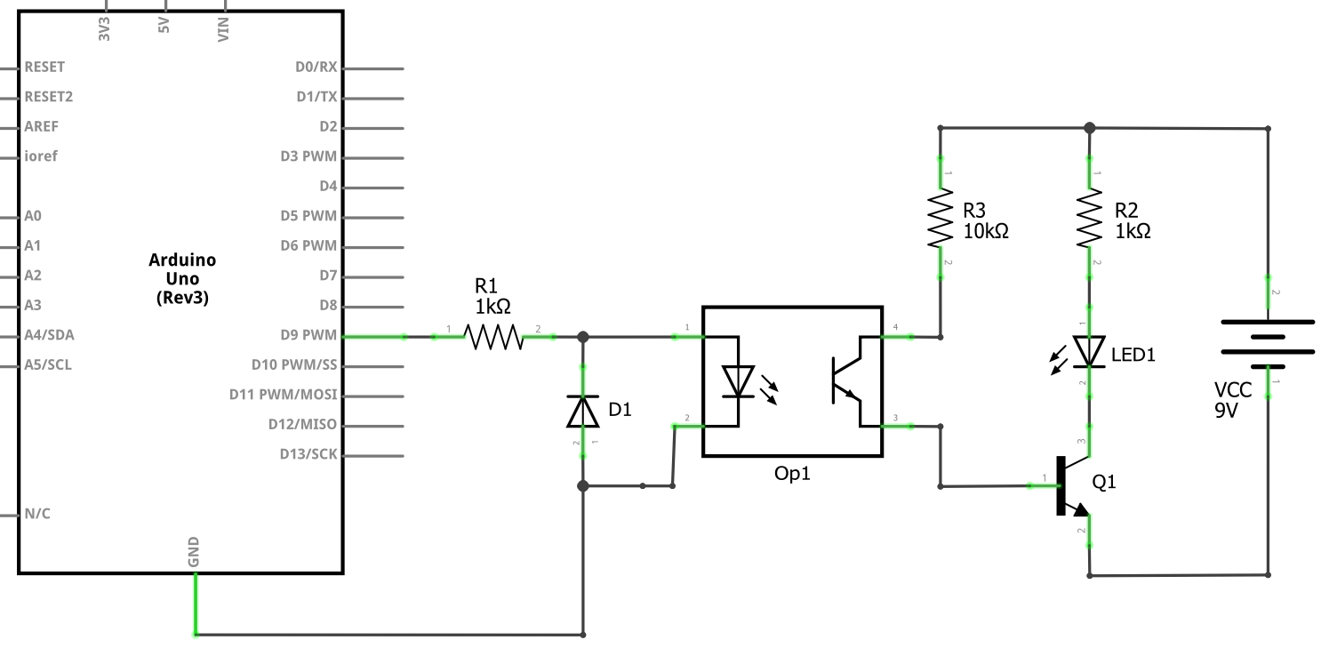

Nur zur Info: Ein Optokoppler "ist" eine galvanische Trennung... Facepalm... 🤪Rockstar85 schrieb:Galvanische Trennung ist das Zauberwort
Alternativ: Sold State Relais 👍

Das sieht der VDE anders, und genau deswegen gibt es diese ganze Diskussion. Um die Trennung des Pimärkreises, wobei wir hier halt von maximal 60V DC reden.Telechinese schrieb:Nur zur Info: Ein Optokoppler "ist" eine galvanische Trennung... Facepalm... 🤪
