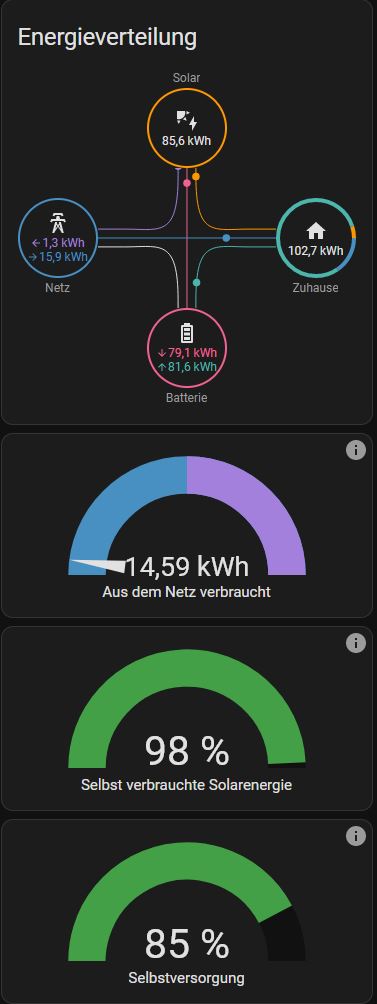

Ich habe hier 4 Module mit insgesamt ca. 1,8 kWp und dazu 7,6 kWh Speicher. Eigtl. wären ca. 5 kWh vernünftiger gewesen, aber ich wollte ohne zusätzliche Wandlung auf wenigstens 36V Batteriespannung kommen. Der dritte 12V Akku war also eher Spielerei als wirtschaftlich unbedingt nötig. Trotzdem wird sich die gesamte Anlage (Kosten mit allem drum und dran inkl. extra Bauteilen zur Datenerfassung bei 3370€) in ca. 6 Jahren amortisieren.
So sieht die Zusammenfassung der letzten 9 Tage aus:
