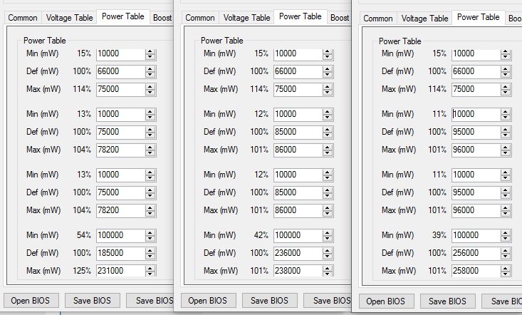

Die Karte hat laut Werk 185 Watt, siehe Bild links. In der Mitte um 10 Watt erhöht, gesamt 236/238 Watt und rechts um 20 Watt erhöht, gesamt 256/258 Watt wenn ich nochmal erhöhe.
Wird das auch nicht zu viel? Von 185W auf 256W kommt mit ziemlich viel vor.
Nunja kommt auch auf die Kühlung an ob Wasser oder Luft. Aber ich nehme 90 Watt für den 6 Pin Stecker immer so als Maximum, da manch anderes Stock Bios bereits 86 Watt auf den 6 Pin gibt. Wenn du dir mit 95 unsicher bist, dann kannst auch auch nur 90 eintragen und etwas mit der Volt spielen. Wie oben ja gesagt, vielleicht schafft sie ja die 1550 1540 Mhz bei weniger als 126x mV. Das würde dir im Ganzen mehr bringen, also die Karte wegen paar Mhz mehr und dadurch mehr Watt in Gefahr zu bringen.
Die 185 Watt darfst du übrigens nicht ganz so ernst nehmen. Denn die Ausgangslage ist ja eigentlich, dass der Slot 66 Watt liefern kann, ohne seine Spezifikation zu verlassen und die 2 6 Pins sind jeweils auf 75 Watt ausgelegt. Das macht zusammen schon mal 216 Watt. Die Hersteller tragen nur immer weniger ein, um zum einen die Karte beim Übertakten nicht zu beschädigen. Denn die +15% im Powerlimit, die man in den Tools einstellen kann, sind dann meist immer noch im sichern Bereich und dann wollen sie ja auch Custom PCBs verkaufen, die dann mit mehr Watt laufen.
Im Grund gehst du also "nur" von 216 auf ca 250.
