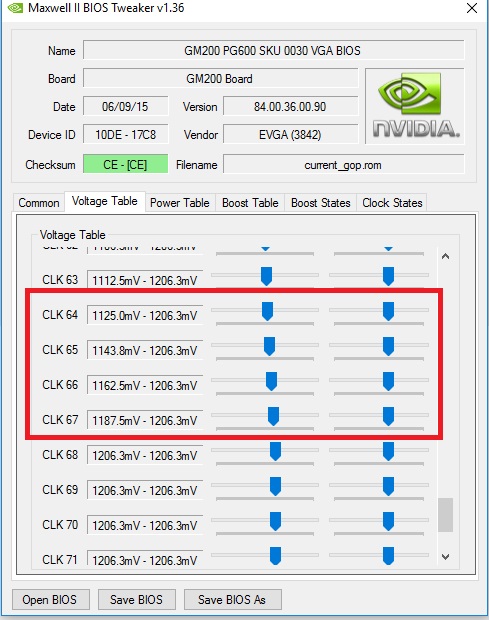

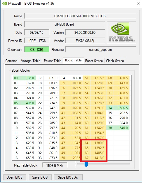

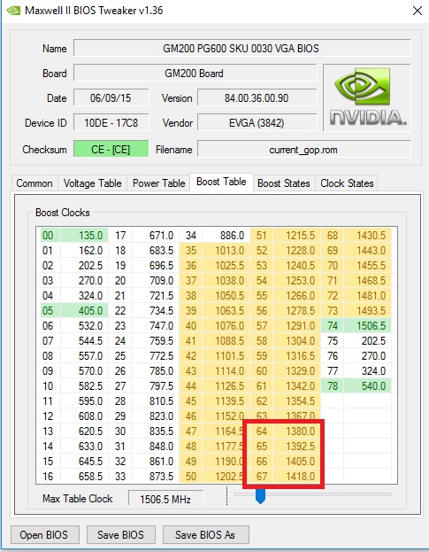

Du kannst schauen welche Stufen den Takt um 1400 abdecken. Vermutlich die Stufen 64 - 67 treffen es ganz gut.
Dann gehst du zur Voltage Table und gibst der Karte in den 4 Stufen 2 klicks mehr Spannung. Ich weiß nicht auf welcher Volt deine Karte läuft, je nachdem wie hoch dein Wert in der rechten Spalte ist musst du nur den linken erhöhen.

Ok, danke für die Bilder, jetzt verstehe ich auch, wie das ganze arbeitet.

Eigentlich stimmt alles bis auf den kleinen Fehler bei der Boost Table. Diese steht auf 1506 Mhz, die restlichen Einstellungen stehen aber auf 1455. Aber das sollte eigentlich nicht der Grund für das Verhalten sein. Sieht dann eher nach EVGA Eingriff aus, grade auch weil sie das Hybrid Bios mit 84.00.3x nicht mehr nehmen möchte...

Ausserdem habe ich gestern etwas interessantes beobachtet: In der Bosttable, bei mir zumindest, ist CLK34 886Mhz, und dann startet der gelbe Bereich den man justieren kann. Zwischen CLK34 und CLK35 ist ein grosser Sprung, CLK35 ist bspws. auf 1152. Es gibt also keine "Zwischenclock" zwischen 886 und dann 1152.
Was mich aber verwunderte dass beim Experimentieren mit dem Powertargetregler nach unten, die Karte (auch) mit Raten mit ungefähr 900 oder 1000Mhz taktet. Ich habe nur keinen Schimmer WIE diese Takte zustandekommen da ja keine CLK bspws. 1000Mhz anbietet. ("Logik" sagt mir dass die Karte auf CLK34 886Mhz hat und dann beim höhergehen auf CLK35 mit 1152 springt, gibts ja nichts dazwischen)
Das liegt an deinem maximalen Boost Takt. Meine Karte läuft "nur" mit 1481 Mhz, das heißt meine Boost Table steht somit auf 1481 Mhz. Deshalb ist mein Sprung von 34 auf 35 "nur" 886 auf 987. Wenn du natürlich 1550 Mhz schaffst und deine Table somit auf 1550 steht, ist der Sprung 70 Mhz größer. Aber wie schon oben gesagt, das sind alles so Kleinigkeiten, die haben mich nie wirklich beschäftigt. Entweder die Karte ist im Idle, man schaut Videos usw. oder man zockt, dann geht sie sowieso in den Boost und zu 99% auf maximal Takt. Da juckt der Sprung zw. 34 und 35 nicht.

(Übrigens kann man die "Lücke" und den gelben Bereich erweitern, versuche mich zu erinnern, drehe einfach den Regler ganz nach links, speichere das Bios....bingo...und plötzlich hast Du alle gelbe CLKS ohne den Sprung )
Ich vermute mal es könnte ein Bug des Maxwell Bios editors sein da der Editor die "Lücke" wohl als Anhaltspunkt nimmt von wo der einstellbare, gelbe Bereich anfängt. Dies könnte auch irgendwie erklären warum es Takte gibt do so im BIOS nicht ersichtlich sind. Mit dem "neuen" BIOS mit dem erweiterten Bereich sieht man die dann. Nur so ne Vermutung...
