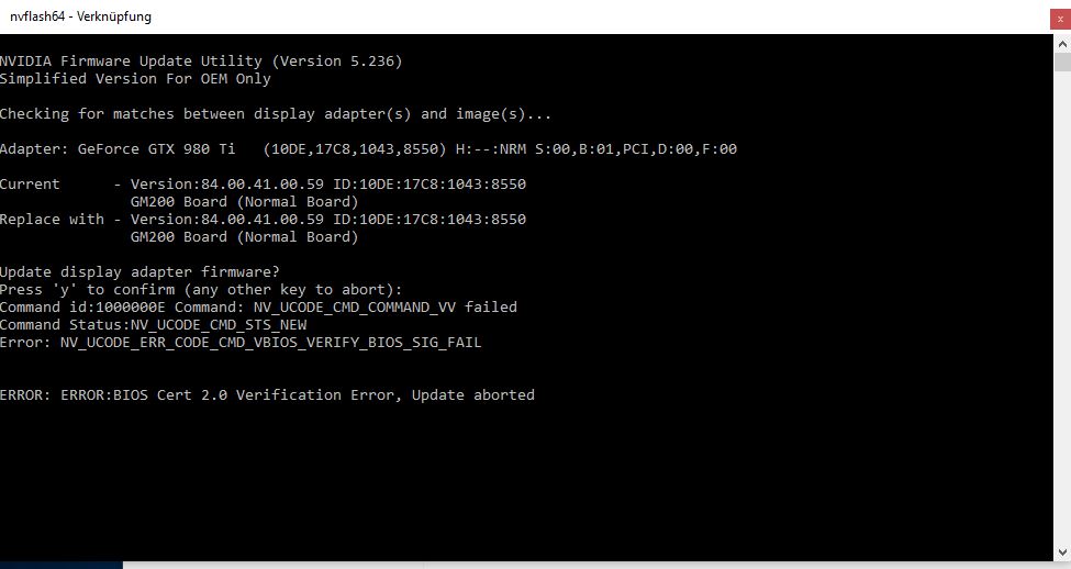

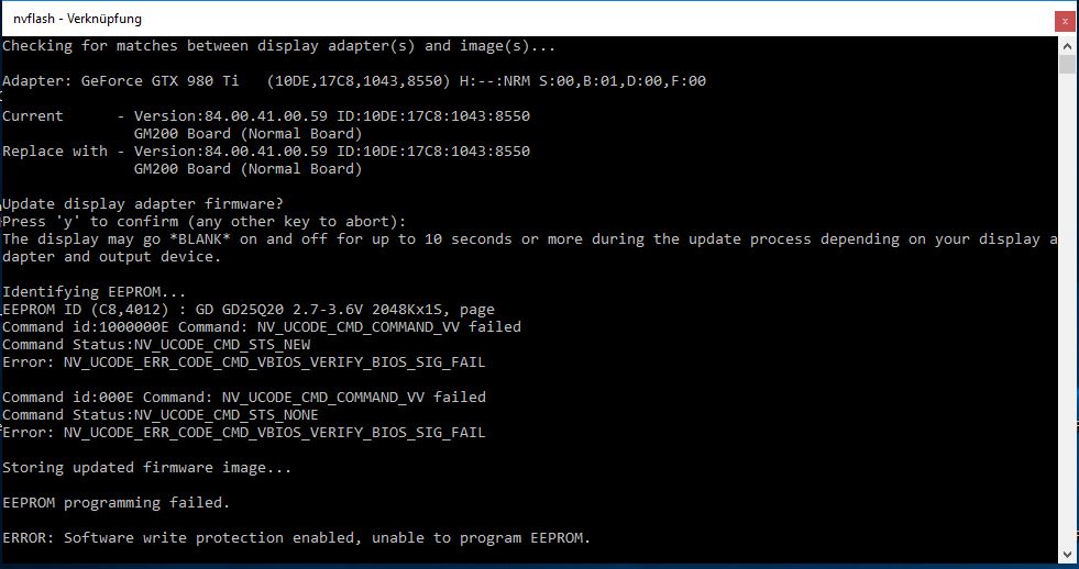

kann mir jemand helfen warum bei mir kein BIOS Flash geht?
Grafikkarte
GTX 980ti Matrix Asus.

Zu Bild 1. Nvflash mit "Certificate Checks Bypass" benutzen. Deswegen auch die Fehlermeldung, weil du die OEM Nvflash Version hast.
Zusätzlich kann es sein, dass du den Schreibschutz noch deaktivieren musst, Bild 2, das geht mit
nvflash --protectoff
then after the successful flash:
nvflash --protecton
mfg

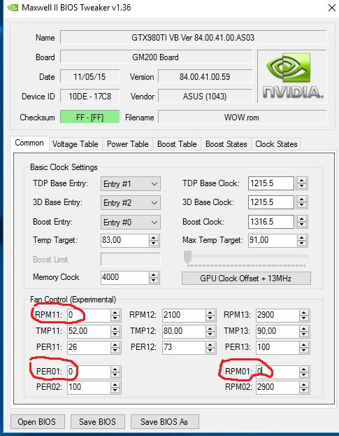

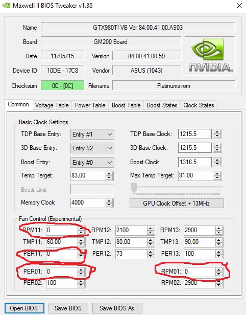

Danke für deine hilfe Chef 17.02 hat super geklappt mit Flashen.
Leider schaffe ich es nicht die Lüfter im IDLE MODUS auszuschalten wie ich es im Bios eingestellt habe.
Hast du dazu auch eine Lösung?
korrektur Bild anhang Zerofan

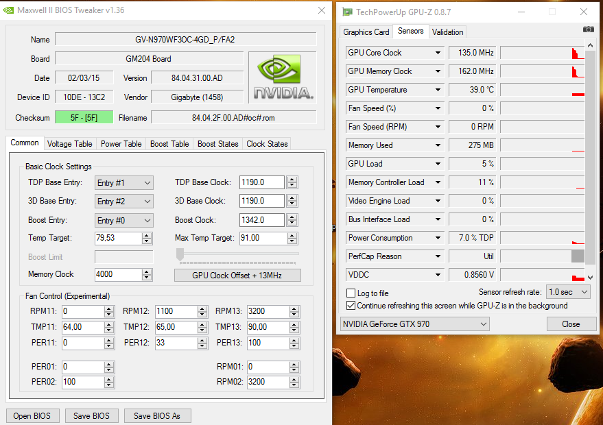

@ beatbuster ich kann dir laktuell leider nicht helfen da du keine Informationen geliefert hast. Wie viel Takt liegt aktuell an, wie viel Volt, usw.
Ein untervolten würde auch nur bedingt helfen. Die Karte wird dann halt nur langsamer warm, aber warm wird sie so oder so und die Hitze wird weiterhin ins Gehäuse abgegeben. Nur eben etwas langsamer...
@ diego. Die Bilder sehen eigentlich richtig aus. Zumindest sieht es hier für die 970 genauso aus. Keine Ahnung warum das bei dir nicht klappt (hab Wakü, mich damit also nie befasst).

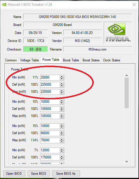

In dem BIOS von overclock.net war auch der erste Powerlimit Wert wie das max. TDP Limit verändert. Welchen Sinn hat das?
Okay das mit den Voltages werde ich bei den GM200er Chips nie verstehen. Aber gut, dass du eine Variante fürs Benchen gefunden hast.
Bei Power Table die ersten 3 Zeilen beziehen sich laut Google Bilder (mehrere Bilder zeigen das dort) auf die generelle TDP. Ich hab aber mal irgendwo gelesen, dass ist die Watt die anliegt, wenn die Karte im Temp. Limit ist. Keine Ahnung was genau stimmt. Denn ich habe die Werte bei mir nicht verändert (225 Watt steht da aktuell drin) und meine Karte läuft mit ca. 320 Watt und legt diese auch an. Somit hat entweder die Einstellung keinen Einfluss, oder es bezieht sich wirklich nur aufs Temp. Limit. Deswegen habe ichs im Thread auch nicht beschrieben, da es wohl mehr verwirrt als Nutzen hat.

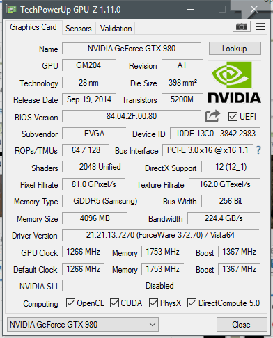

Kann man aus der EVGA GeForce GTX 980 SuperClocked ACX 2.0 noch mehr Leistung raus holen?
Die Karte ist ja glaube ich schon werksseitig übertaktet.
Hier mal ein GPU-Z Scrennshot der Spezifikationen.
Theoretisch geht immer mehr Leistung. Nur wie viel und ob sich der Aufwand (Bios modden, höhere Temp, mehr Hitze, mehr Watt) lohnt hängt von der Karte ab. Wenn es nur um 50 Mhz geht, würde ich es eher als unnötig einstufen.
Dein Screen ist zwar nett gemeint, aber leider kann man damit nichts anfangen. Du musst die Karte schon selbst übertakten um rauszufinden wie viel Takt sie bei wie viel Volt mit macht. Wenn du deinen max. Takt dann gefunden hast bist du hier im Thread richtig. Dann können wir dir ein Bios erstellen :)

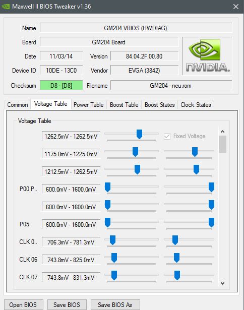

Ich möchte erstmal die drei oberen Voltage Table Regler und die Voltage Table Boost Stufen einstellen/anpassen bevor ich übertakte.
Die max. Volt(1. Regler) sind in meinem original vBios 1262,50mV-1262,5mV? Ist das nicht ein bisl viel, oder kann ich das auch in den 2. und 3. Regler übernehmen, sowie die betroffenen CLK Boost Stufen damit editieren? Hitze Probleme habe ich durch Wakü keine.
Wenn du Wakü hast, kannst du es auch auf 1281 mV stellen. Nur skaliert Maxwell nicht mehr so gut mit Volt, was es also eigentlich unnötig macht.
Für den Anfang kannst du also die 1262,5 mV auch für die 2. und 3. Zeile übernehmen und gucken wie sich die Karte so gibt.
Ich habe jetzt die Voltage Tables angepaßt.
Beim Power Table/Power Limit sehe ich nicht durch, meine Karte hat 2x6 Pin Stromanschluss. Im MSI Afterburner oder EVGA Precision X kann man das Power Limit auf 124% hochziehen.
Kannst du mir das Power Limit bitte einstellen und mal über die Voltage Tables schauen, ob das alles paßt.
Voltage Table ist korrekt. Die restlichen Einstellungen auch. Die Karte boostet jetzt direkt auf 1531 Mhz, ohne dass du etwas machen musst (so hast du das Bios zumindest eingestellt). Power Limit hab ich dir bei 100% auf 236 Watt gesetzt. Das sind pro Stecker 10 Watt mehr, also 85 anstatt 75. Ist also noch im ziemlich sicheren Bereich. Wenn 236 Watt nicht reichen kannst du ja anhand vom orig. Bios sehen was ich geändert habe und dann selbst noch weiter erhöhen. Je nach Mainboard kannst du dem PCI Stecker ein paar Watt mehr geben (von 66 auf 70) und die Stecker vertragen 90-95 ohne sich großartig Sorge machen zu müssen. Das wären nochmal gut 25-35 Watt mehr. Aber wie gesagt, erst bei Bedarf :)
