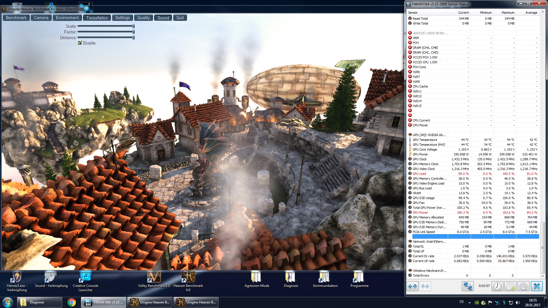

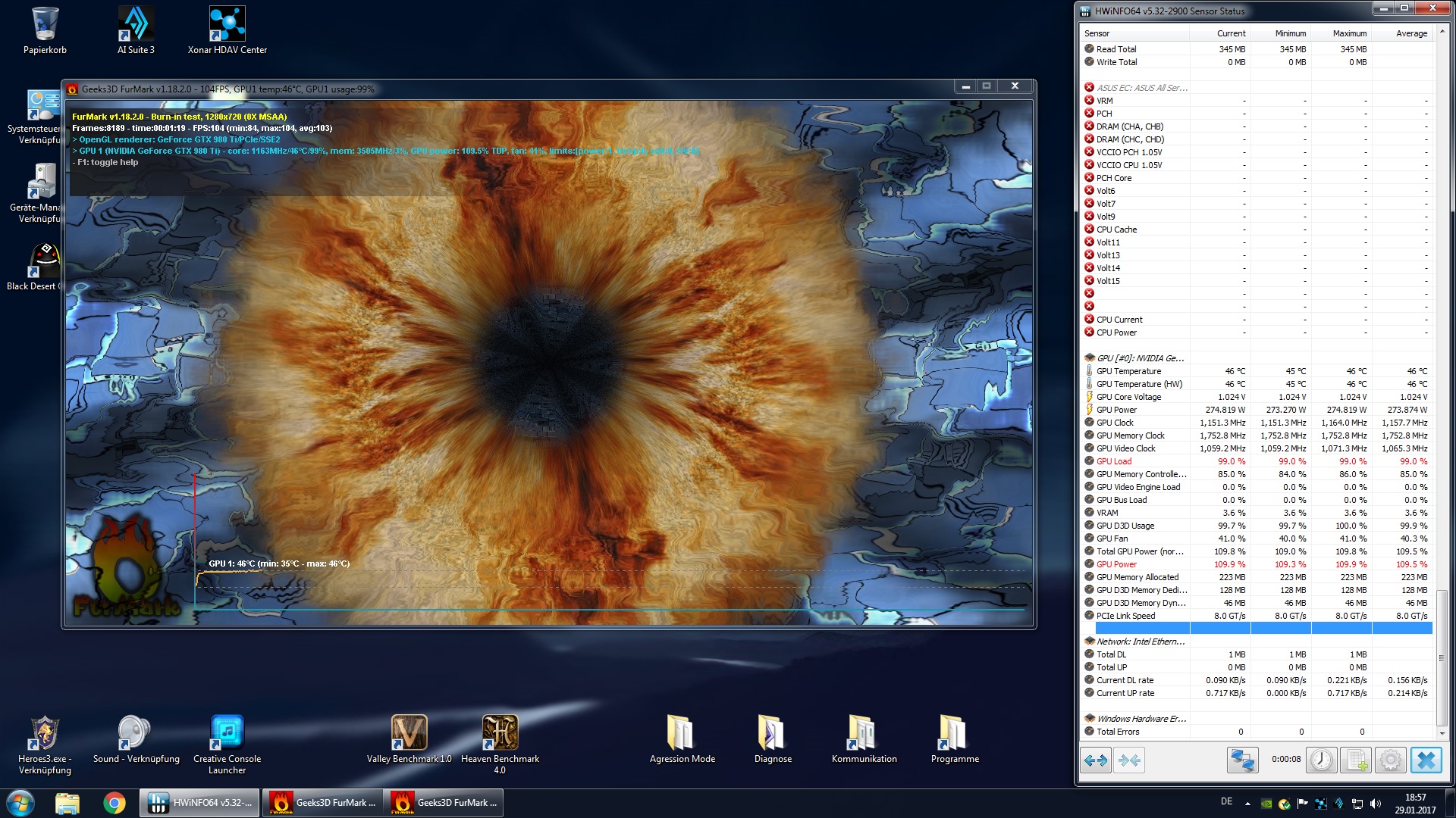

Anbei mal zwei Screens der PNY unter Last bei Heaven und Furmark (Xtreme Burn-In):
Spannung liegt also knapp unter 1.2V - egal ob ich manuell auf 1.432MHz takte oder nicht. Das sowohl Spannung als auch MHz in Furmark geringer sind, ist aufgrund des nur 110% PT ja klar.
