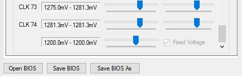

Erstmal ein Danke schön für dein bisherige schnelle Hilfe.
Ich habe jetzt von 85/86W auf 90/91W, gesamt 246/248W erhöht. Mit den Volt bin ich von 1262.5mV auf 1220.5mV runter gegangen und die Voltage Table auf 1220.5mV angepasst . Im 3DMark Fire Strike Extreme Dauerbelastungstest mit 60 Durchläufen läuft es mit 1531 Mhz stabil. Im Fire Strike Ultra laufe ich unregelmäßig ins Power Limit, ist mir aber egal, da ich nur FullHD und nicht 4K nutze.
Wie weit kann ich mit den Volt noch runter gehen, bzw. wie äußert es sich wenn zu wenig Volt eingestellt sind? Mit orig. Bios wurde mir Voltage Limit/Overvoltage Limit angezeigt, im mod. Bios bis jetzt noch keine Voltage Anzeige.
Wenn ich noch etwas übertakten will, muss dann im Reiter Boost Table außer unten im Slider noch mehr angepaßt werden?
