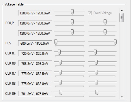

Soweit ich die Treiber - Mod Bios Geschichte verfolgt habe liegt es daran, dass man den P00, P02 Voltage Slider nicht verändern darf. Meine Anleitung tut dies eigentlich auch nicht. Eigentlich sollten sich nur die 3 oberen Regler verändern. 2 davon müssen über einen Umweg freigeschaltet werden der obere sollte von Anfang an sichtbar sein. So z.B.. P00, P02 unberührt, oberen 3 Regler auf die max. Volt gestellt.
Hmm, so siehts bei mir aus
Dann hast du die Anleitung nicht korrekt befolgt. Klapp mal den Spoiler bei
Volt Regler freischalten --- Nur für 980 Ti / Titan X User notwendig
auf. :)
Oh ok danke Ich versuchs mal...
Edit: Hat geklappt. Hab den 388.00 nun drauf. Vielen Dank :) !!!

Wahrscheinlich weil deine Volt Einstellungen nicht zusammenpassen.
Zum einen hast du die 4. Zeile der "hidden" Voltage Slider freigeschaltet. Das ist eigentlich nicht notwendig und verwirrt die Karte eventuell mehr als dass es einen Nutzen hat. Hab das Bild oben doch verlinkt. Es müssen 3 Zeilen ohne Bezeichnung links freigeschaltet sein. Du hast 4 Zeilen ohne Bezeichnung...
Dann hast du die Slider auf der linken Seite ungleich der rechten Seite eingestellt. Dazu ebenfalls, schau das verlinkte Bild oben an. 5 Slider verteilt auf die ersten 3 Zeilen müssen die selbe Voltage haben (außer man möchte die Volt manuell regeln können aber das ist bei der 980 Ti nicht so einfach umsetzbar).
Zusätzlich stimmen die Voltage Settings ganz unten nicht. Du kannst oben nicht 1187 einstellen und bei den letzten Stufen dann nur 1181. Den Wert kennt die Karte dann ja nicht. Dazu kommt, dass die letzte Zeile einen nicht erreichbaren Wert auf der rechten Seite hat. 1193 mV ist oben nicht eingetragen. Die KArte kann somit die letzte Stufe nie erreichen.
Die Boost Table stimmt ebenfalls nicht. Die letzte Stufe steht auf 1506 MHz. Stufe 70 hat 1455 MHz. Wie willst du der Karte genau sagen, dass sie exakt bei Stufe 70 aufhören soll. Grade wenn es doch viel leichter ist einfach die Karte alle Stufen nutzen zu lassen und die letzte Stufe auf 1455 einzustellen. Kein künstliches Begrenzen, keine verwirrenden Settings. Ganz simples boosten in die letzte Booststufe.

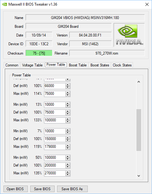

Und ich hab da auch mal ne Frage, habe bei meiner MSI GTX 970 Gaming das TDP Limit auf 270W erhöht. Um die Boost Clock stabil zu halten und einfach mal zu schauen was der Kühler so schafft. :D
Aber irgendwie geht sie nur ab und zu höher als 220W, sehe manchmal 235W .. aber irgendwann nach einer Weile über 220W kommt dann doch "limit: power".

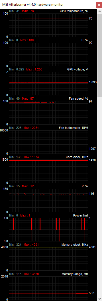

Edit:
Hier mal ein Bild vom Afterburner während Kombustor, deswegen auch nur 1430MHz und 1.093V. Im Heaven hab ich 1543MHz und 1.256V. Beim Kombustor sieht man es aber besser. Habe "nur" 116% TDP (von 135%). Templimit ist auf 91°C.
Woran kann das liegen? Is da noch irgendwo ne Bremse eingebaut?
Setz den Abstand mal nicht so groß. Setze 100 % direkt auf 250 Watt oder sowas. Ich hab mir das immer so versucht zu erklären. Du hast die 3 einzelnen Regler und stellst dort Prozente wie 100 und 120 usw. ein und den Letzten setzt du dann auf einen größeren Wert den keiner der vorherigen Regler hatte. Keine Ahnung ob die Karte das dann überhaupt korrekt berechnen kann.
Wenn das auch nicht hilft, dann gib dem PCI-E Steckplatz mal 4 Watt mehr bei 100% also von 66 auf 70. Manche Karten haben fest zugeordnete Verteilung was die Stormversorgung betrifft. Da gibt es bspw. Teile auf der Karte die erhalten ausschließlich vom PCI-E Steckplatz ihren Strom. Wenn die Karte dann versucht die +35% irgendwie auf die 114% vom Slot umzurechnen kommt da vielleicht nicht genug an.
Das mit dem PCI-E hab ich mir auch schon gedacht, dass die Karte mehr von dem braucht um höher zu gehen. So auf 70 würde ich den noch stellen, viel höher dann ungern. Die 6/8-Pin können sind ja komplett überdimensioniert, aber beim PCI-E bin ich da vorsichtiger .. diese kleinen Pins. ;)
Ich werd's morgen mal probieren und sag Bescheid.
Danke für die schnellr Antwort Chef. :)
Also ich hab jetzt mal den default wert von dem PCI-E um 4W und 6-pin und 8-pin um jeweils 10W angehoben und default gesamt auf 235W gesetzt.
Damit zeigt er beim Kombustor immer noch "limit: power" an, aber geht bis auf 250W (bei 105% TDP) hoch. Mehr sind bei 1.256V und +210MHz wohl nicht drin, viel höher taktet die Karte auch nicht.
Alles in allem super so, Karte taktet immer mit vollem boost, um das TDP Limit muss ich mir keine Sorgen mehr machen. So soll es sein. :daumen:
Bei Assassins Creed Origins hab ich damit im Benchmark z.b. 6 fps gewonnen. :D
