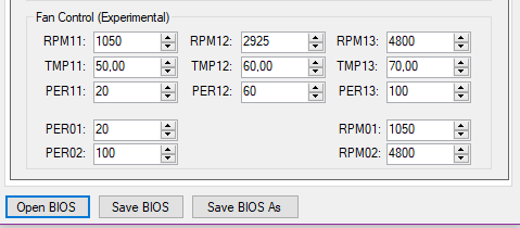

Was hast du für nee Gehäusedurchlüftung? Ich hab nee Titan X @ 1320 MHZ die sich knapp 350 Watt bei Last reinpfeift (extrem schlechter Chip, mehr geht kaum).
Komme mit dem Referenz Kühler nicht über 75 Grad mit maximal möglicher Spannung, hab die Lüfterkurve im Bios aber extrem Scharf bei meiner Karte gestellt.
