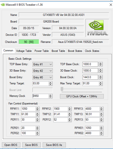

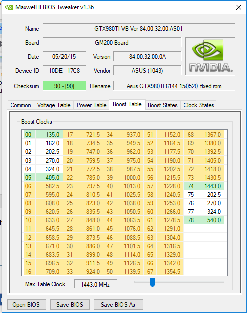

ich hab das problem, dass meine karte (980ti ref.) trotz eingestellten 1443mhz und 3950mhz in common, boosttable und booststates auf über 1620mhz gpu und 4312mhz ram boosten will und damit natürlich sofort abschmiert. wo liegt denn hier mein denkfehler? hab ich evtl. etwas übersehen? das ganze sieht wie folgt aus:
€dit: es war noch ein profil des nvinspector im startup :mussweg::

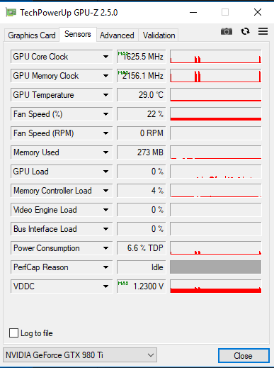

allerdings ist jetzt die frage warum die karte nicht über 1265mhz boostet. auch nicht, wenn ich mit 35°c und nur ~70% PT fahre (gpu-z bench).
€dit2: ahh, gpu-z sagt vrel als grund und zeigt ne spannung von 1.23v. eigentlich müsste sie doch mit bis zu 1.256v laufen und auch entsprechend höher boosten. ich versteh es irgendwie nicht.
€dit3: hab die karte jetzt zumindest mal furmark stable bei 44°c und 1143/3950mhz und 1.218v. macht ~66% von 340W PT, was etwa 225W entspricht. das bleibt jetzt erst mal so.

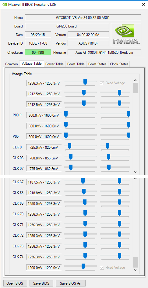

Jetzt habe ich ein paar Probleme. Wenn ich nach Anleitung im bios 1,193V eintrage läuft sie laut Afterburner o.a. Tools troztdem mit 1,187V. In Spalte 2 und 3 am rechten Regler kann ich 1,199V einstellen, am Linken nicht.
Stelle ich die Regler dann im bios auf links: 1,193V und rechts auf 1,199V, reslutiert das trotzdem laut Afterburner in 1,187V.
Stelle ich die Regler auf 1,205V läuft es wie erwartet, sogar gleich, also nicht +6mV. Also bios und Anzeige in Tools gleich.

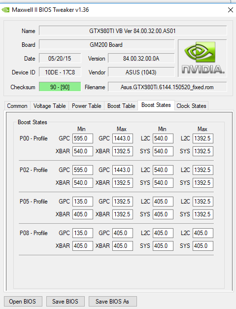

Die zweite Frage ist, lasst ihr 3D und TDP Baseclock auf Standart stehen, was bei mir 1139,5MHz sind und verstellt nur den Boost- und Voltage Table oder stellt ihr die Baseclocks auch hoch?
Check mal unten in den einzelnen CLK Stufen ob es dort eine Stufe gibt die 1,199V als Eintrag hat. Es kann nämlich sein, dass wenn die Karte keine Stufe zu deiner gewollten Voltage kennt, sie diese dann auch nicht anlegt.
Nur Boost anheben, alle andere Werte lasse ich immer Stock. Ist für mich auch der logischste Weg. Wenn Leistung benötigt wird -> (erhöhter) Boost Takt. Für alles andere reichen die Stock Werte.

Soo, hab es nun nochmal genau nach Tutorial gemacht.
Du hattest natürlich recht mit den CLKs. Die Karte konnte die Stufe halt garnicht betreten.
Habe jetzt 1506/4001 bei 1,99V eingestellt.
Habe jetzt auf der höchsten Stufe (74) meine 1506, also den Boosttableregler 2 Stufen nach links (ich weiß, nur bei meiner).
Dann habe ich für Stufe 72,73,74 1,199 V festgelegt, für 69,70,71 1,187V und für die 3 darunter 1,181V.
Jeweils für beide Regler, da ich den Wert vorher in der Volttable Anleitung schon verändern musste.
Ab Stufe 67 sind sie wieder unterschiedlich, da habe ich nur den rechten leicht verringert.
Da ich ursprünglich den Boosttableregler nach links verschoben habe, brauche ich mir doch jetzt in den Zwischenstufen keine Gedanken um die Stabilität machen, oder?
Die, die ich jetzt verändert habe, hatte ich schon mit dem Afterburner ausglotet.
Gruß
Korrekt. Theoretisch hätte es sogar gereicht nur die Volt-Stufen anzupassen die über 1,199 V gelegen haben, da du durch das nach Links schieben des Boost Reglers die Karte gernerell stabiler gemacht hast. Aber so wie dus oben beschrieben hast passt es auch.

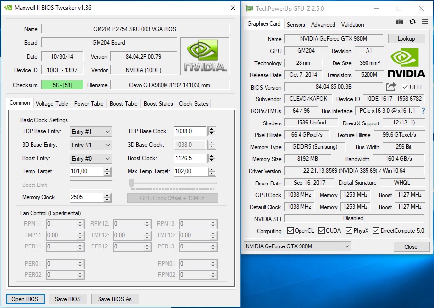

Ich habe mit großen Interesse eine Anleitung zum Maxwell Tweaker gelesen.
Ich möchte meine Geforce 980M undervolten da sie regelmäßig durch die Temperaturentwicklung ausgebremst wird und dann runter taktet.
Ich besitze das Schenker P706 das auf einem Clevobarbone basiert. Es ist die gleiche Konfiguration wie in diesem Test....
https://www.notebookcheck.com/Test-Schenker-XMG-P706-Clevo-P671RG-Notebook.151374.0.html
Ich habe versucht mit Afterburner das Problem in den Griff u bekommen, leider funktioniert bei mir die Funktion der Voltage Kurvenanpassung nicht, d.h. ich kann mit Hilfe des Short Cuts diese Funktion nicht aufrufen...warum dem so ist weiß ich nicht, wahrscheinlich liegt es am Stock vBios?! Wie dem auch sei...
Ich möchte die Karte so weit wie möglich undervolten ohne das sie ihre Boosteigenschaften und ihre max. Geschwindigkeit verliert. Stabil soll das ganze natürlich auch noch laufen.
Hauptproblem stellt für mich diese fiese Power Table dar, in der man für jeden Boostzwischenschritt die Voltage anpassen muss... ich sehe da nicht wirklich durch... Vielleicht könntest du mir das zusammenklicken?!?
Edit: Ich habe versucht mittels GPU Z mein aktuelles vBios zu sichern, leider schmiert GPU Z immer ab.
Im Netz habe ich dieses vBios gefunden, welches anscheinend auch aktueller ist als das meiner Karte.
https://www.techpowerup.com/vgabios/167297/clevo-gtx980m-8192-141030
Leider bin ich unsicher ob dieses vBios kompatibel zu meiner Graka ist...beschäftige mich das erst mal mit dieser Thematik und bin aus diesem Grund unerfahren. Da ich mein vBios nicht extrahiert bekomme würde das verlinkte vBios die Grundlage meines undervolting Versuches bilden....
Ich habe jetzt mal meine editierte Bios Datei hochgeladen. Ich habe die max. Volt auf 1100 mV begrenzt, vielleicht guckst du mal rüber ob das soweit okay ist und sich mit meinen Wünschen deckt!
Wäre es da nicht erstmal sinnvoll dieses zu flashen so wie es ist. Denn wenn schon das auslesen nicht funktioniert vielleicht geht das flashen dann auch nicht. OEM Lock usw. Am Ende hast du 2 Tage lang dein Bios bearbeitet und kannst es nicht flashen.
Dein Test Bios sieht aber richtig aus. Die Frage bleibt halt ob die Karte den Takt mit 1,1 V noch stabil schafft oder nicht. Wird sich aber dann ja rausstellen...:D
Das ich mein aktuelles Bios nicht extrahieren konnte lag wahrscheinlich daran das ich vorher die Graka im Gerätemanager nicht ausgeschaltet habe. Zwar sollte das GPU Z von alleine machen...aber vielleicht liegt darin der Kasus Knaksus. Ich werde das heute Abend nochmal probieren. Wenn es nicht klappt...lass ich es lieber mit dem flashen.
Nochmal zu dem Hochgeladenen vBios...es ist also für meine Graka (Clevo Barbone - Nvidia 980M) verwendbar?
Bezüglich der Stabilität bei 1.1V... Wenn ich meine Karte mit FurMark 11 teste und mir über GPU-Z die aktuelle Spannung anschaue, kann ich bei 960Mhz (und einer Temp. von 79C) 0.987V ablesen.
Deswegen gehe ich davon aus das sie mit 1.1 eigentlich noch stabil läuft...oder liege ich da falsch???? :eek:

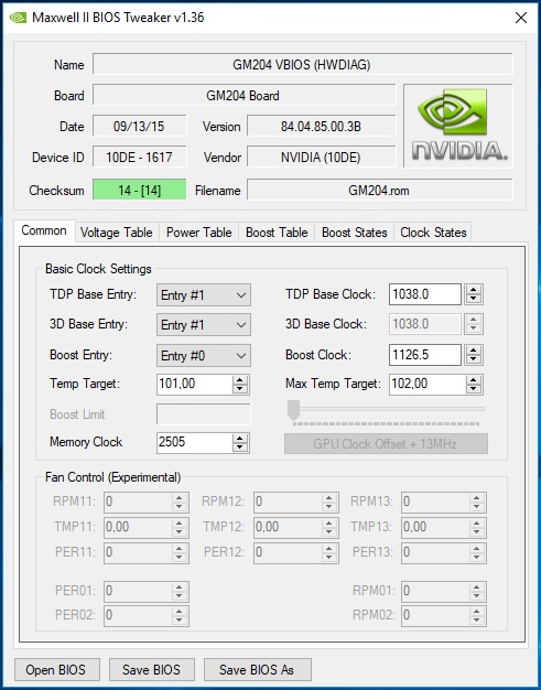

Hier mal der Vergleich der beiden vBios. Links das die Basis meines undervolting Experimentes bilden soll, rechts das original.
Ich glaube sie sind nicht kompatibel...das sollen aber die hiesigen Experten beurteilen.
Mittlerweile konnte ich das original Bios (ganz rechts) auch extrahieren...und siehe da, Maxwell Tweaker sagt das es das aktuellere ist...
