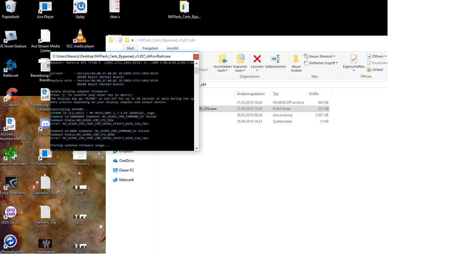

also ich krieg den bios net drauf.
bekommen den fehler
bzw ist was ich geschafft habe zu screenshoten
alles nach anleitung gemacht. gleicher ordner, neues rom im gleichen ordner auf nvflash ziehen, bildschirm flacker mit ja bestätigen y 1 mal danach schliesst sich cmd

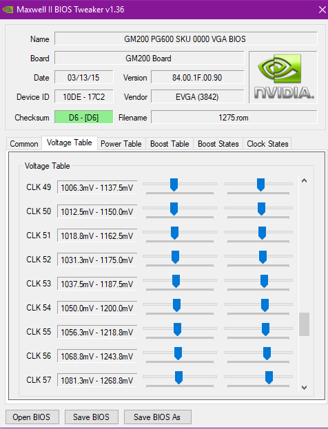

@ Chef 17.02,
ich hab das Bios jetzt so wie du es mir gegeben hast geflasht aber habe das selbe Problem wie zuletzt auch. Der taktet immernoch nur mit Standard Takt.
Und die Spannung nimmt der auch nicht hoch. Woran kann das liegen? Der bleibt scheinbar in einem der Stepps im Table hängen.
Spannung kann ich bis 1,225 Volt über den msi Afterburner heben, wird aber relative schnell auf 1,205 Volt gesenkt sobald meine GPU um die 60 GRad erreicht was ja durch das Bios eigentlich vermieden werden sollte.
Der bleibt im Grunde bei CLK 54 hängen, das ist die Spannung über die ich aktuell auch nicht drüber komme.
Das komische ist, das ging damals mal, hatte dafür aber ein spezielles Mod Bios von Overklockers.net verwendet.
http://www.overclock.net/forum/71-n...os-voltage-sliders-missing.html#post_24118504
Ich habs halt wieder durch das original ersetzt weil meine dort eingestellten Taktraten nicht stabil waren und hatte mich danach auch nicht mehr dran getraut.

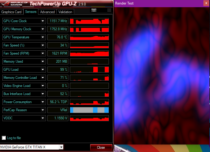

bei mir das gleiche chef
boost wird sowohl von gpu Z als auch von AB erkannt 1450
aber core clock und U gehen nicht über "standart"
hab sowohl mit firestrike ultra als auch extreme probiert
power limit kann ich übrigens nur noch auf 105 anheben

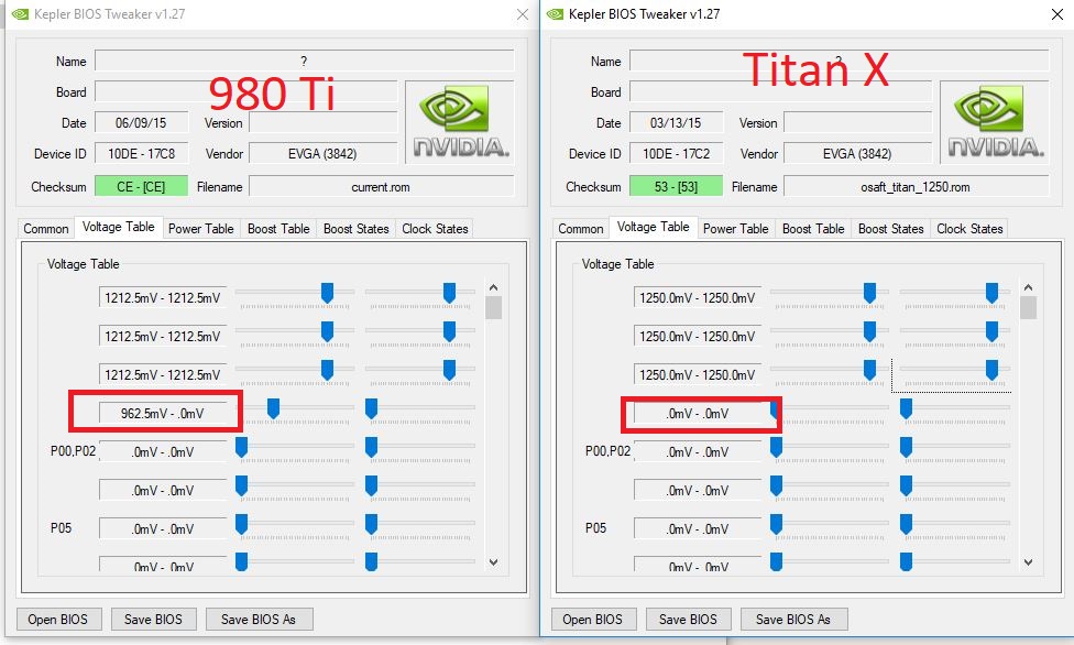

Entschuldige die "doofe" Frage aber du hast es auch noch mit nem anderen Programm getestet und nicht nur mit dem Render Test?
Ansonsten hmmm, hab grade nochmal mit meinem letzten 980 Ti Bios vergleichen. Voltage Table ist gleich, also die Spalten geändert die geändert werden müssen, Boost States sind auch richtig / gleich und selbst die komplette Clock States Seite war auf Anhieb gleich.
Edit:
Hm dann ist die Titan X doch anders? Das mit dem Power Limit zeigt ja, dass das Bios eine Auswirkung hat. Die 105% kommen von mir.
Die andere Methode die Volt anzuheben führt ja seit ein paar Treiberversionen zu dem Fehler, das können wir also sowieso nicht mehr versuchen. Das ist übrigens auch bei den Biosen aus dem OC-Forum so. Dort wurde einfach nur die P00 /P02 Voltage angehoben, was dem Treiber ja dann nicht gefällt.
Edit:

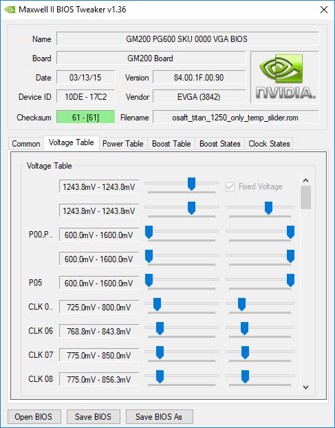

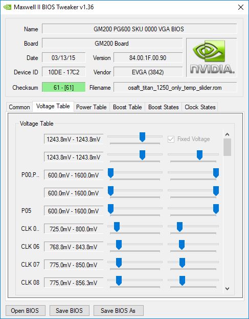

Voltage Table der obere Teil mal im Vergleich.
Wofür ist der Slider bei P00.P...? Weiß das zufällig einer^^

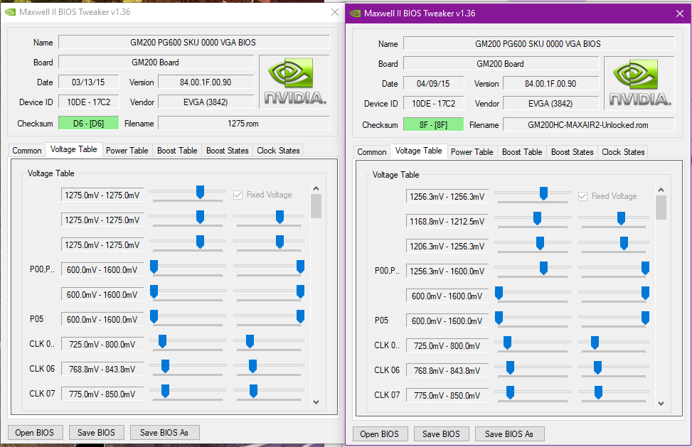

Power Limit ist von mir ja. Die Verlinkung in deinem Edit oben ist korrekt. Das ist die "richtige" Methode, die 2 unsichtbaren Slider freischalten und diese dann bearbeiten. So macht man es mit Maxwell eigentlich richtig und so hab ichs ja auch gemacht. Deswegen wundert es mich grade auch so, ich war mir sicher, dass es auch mit den Titans funktioniert.
Erinnerst du dich vielleicht noch an das Bios, also welches du genommen hast. Dann schau ich mir das mal an ob dort noch mehr als nur die 2 Slider freigeschaltet wurden. Interessiert mich ja jetzt doch schon
Edit: So viele Edits...

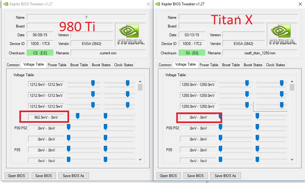

Okay da ist der Unterschied. Das Bios ausm OC-Forum hat auch die Änderung bei P00/P02 -> Treiber Error. Diese Änderung ist bei sonst keiner Karte nötig, außer wies scheint bei der Titan.
@kraviits theoretisch musst du gar kein Tool nutzen. Das Bios sollte ohne Eingriffe 12xx mV (je nachdem welches du genommen hast) bei 1405 MHz anlegen. Da es da aber bereits schon hakt scheint die Titan doch ein Sonderfall zu sein.

- Dez. 2006
- 1.250
Alles gut hat sich ja jetzt durch das Bild oben geklärt. Die Änderung bei P00 / P02 macht den Unterschied. P00 ist "max. Performance State" also Boost Zustand. Wenn du den Slider veränderst mäckert der Treiber ja wieder. Dieser Eingriff ist bei den 980er Karten und darunter nicht nötig, deswegen war ich mir auch so sicher, dass es funktioniert...

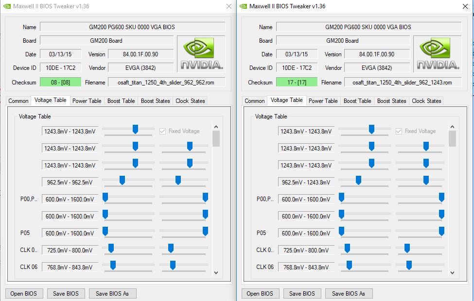

- Dez. 2006
- 1.250
Hat schon mit den 1000er Karten angefangen. Kein Bios Mod mehr, nichtmal mehr Power Limit. Kauft man sich ne Ref. 1080 Ti, setzt sie unter Wasser, Volllast keine 40°, 2k Auflösung und zack Powerlimit des Todes... Zum Glück kam ja das XOC Bios raus...
Bilder sind Mini-Ansicht, draufklicken...

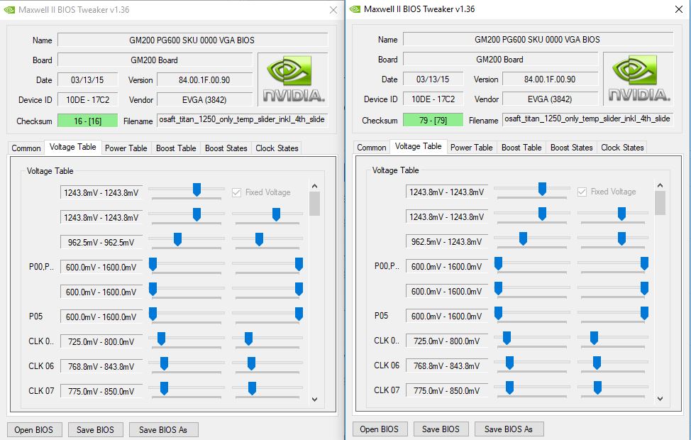

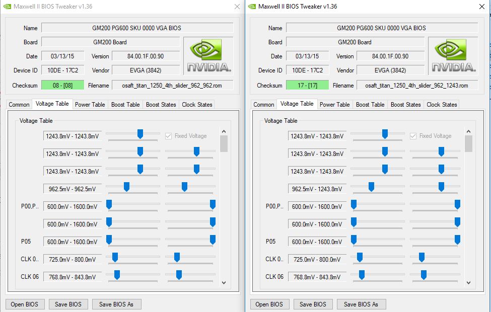

Jedenfalls, zur Titan X Geschichte, also paar Sachen können wir schon noch versuchen
See the difference? Die 980 Ti hat Stock schon 962 eingetragen wo die Titan nichts hat. Somit können wir damit mal testen. Einziger Haken ist, die Tools lassen mich kein Bios speichern bei dem die linke Splate auf 962 steht und rechts 0. Er Speichert es dann, aber irgendwie auch nicht, da es beim erneuten öffnen wieder auf 0 0 steht...
Trotzdem können wir zwei ver. Sachen testen: Einmal mit 962 962 und einmal mit der Obergrenze vom Bios selbst.
4th_Slider_biose.zip
Dann können wir testen ob das Bios vielleicht wenigstens zulässt das Temp. Limit zu "ignorieren" indem wir nur den Slider für die Temperatur freischalten und den für die OC-Tools unangetetastet lassen.
temp_slider.zip
Uuuund das Ganze nochmal mit nur Temp. Slider und dem 4. Slider in beiden Ausführungen.
temp_4th_slider.zip
Ich bin gespannt
temp_slider.zip
temp_4th_slider.zip
Ich bin gespannt

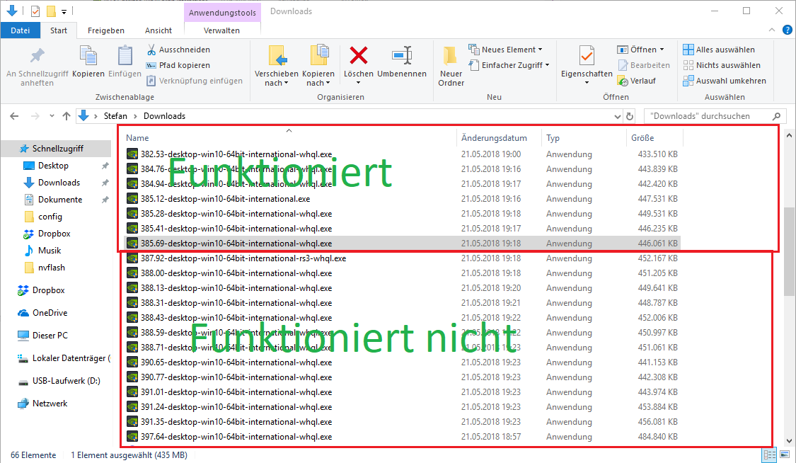

Weedlord
Fleet Admiral
- Aug. 2013
- 17.266
Hab grad Treiber durch. Der Treiber für Redstone 3, ab da gehts nicht mehr. Fehler 43. Der Treiber davor funktioniert. Ohne Worte einfach. Das war meine letzte Nvidia GPU!
