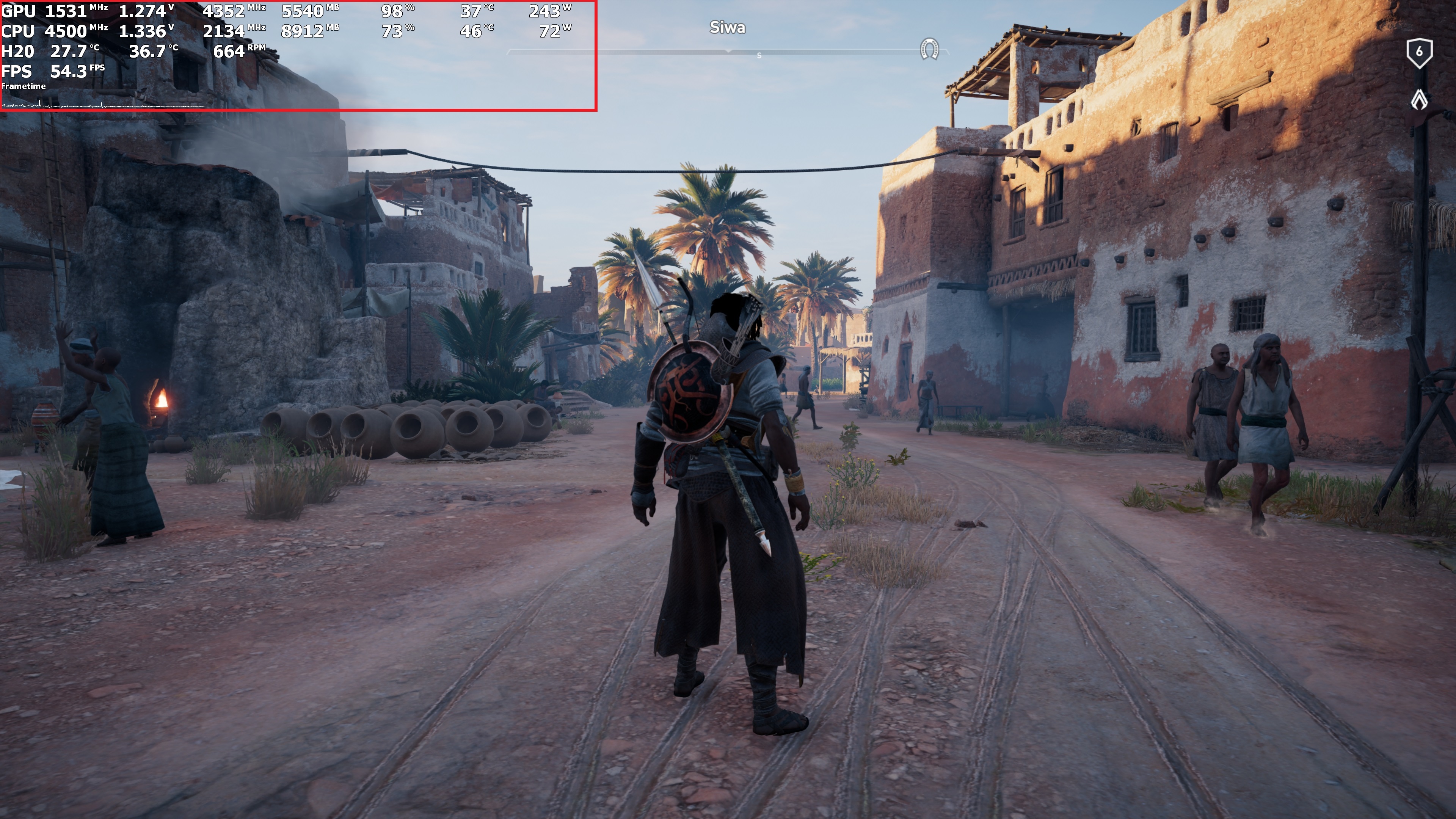

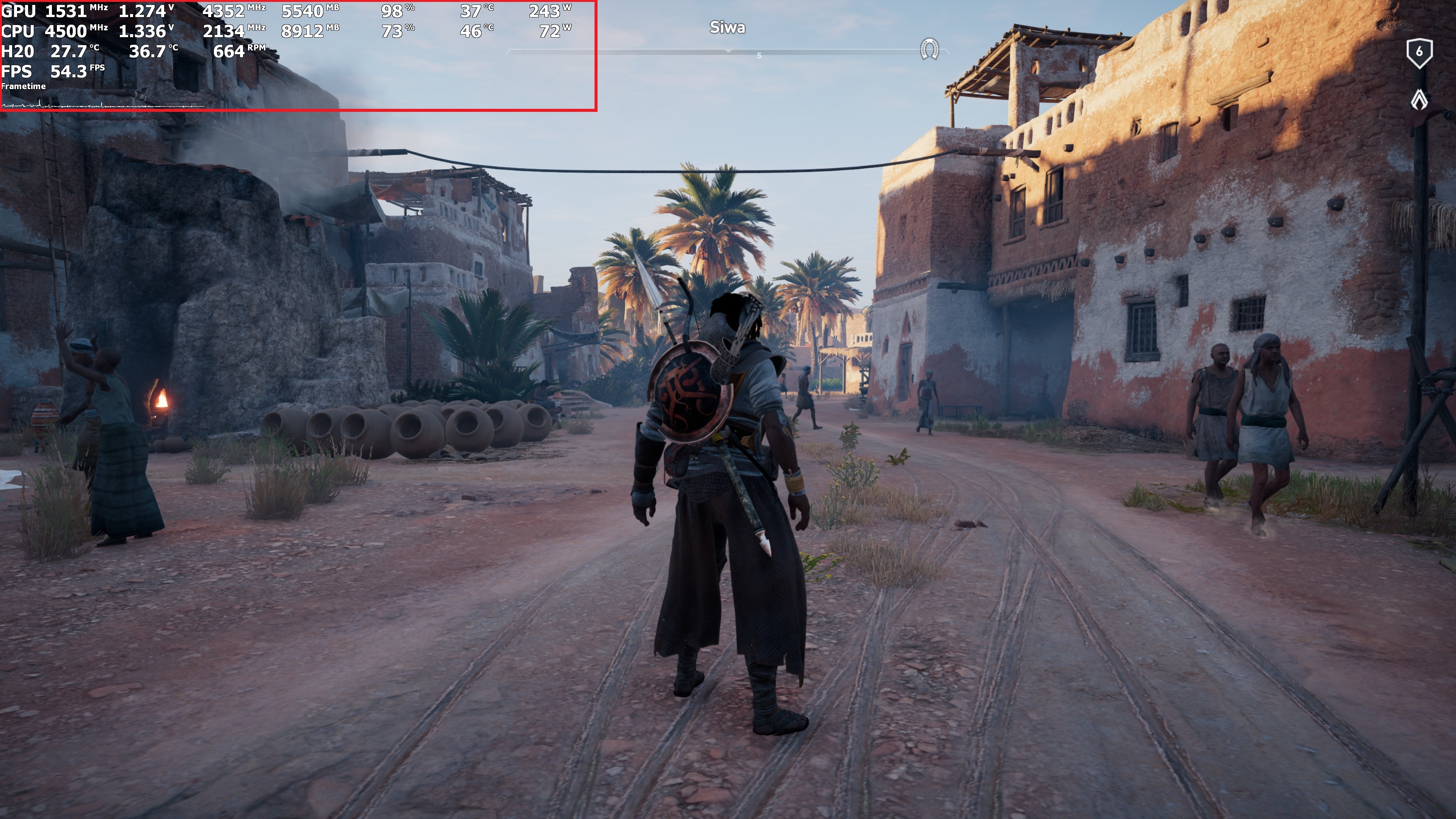

Mein Tipp, nutze das OSD des Afterburners.
Wenn du den Afterburner nicht jedesmal starten möchtest um deine Übertaktung zu laden, dann wird das Mod-bios interessant.
Wenn wir dir ein bios fertig machen sollen, wäre es für uns von Vorteil, wenn du einmal ein Foto vom OSD des Afterburners oder ein Foto von der Sensorseite von GPU-Z unter Last schickst.
Wenn du sagst, dass das stabil ist, können wir dir das in dein bios eintragen.

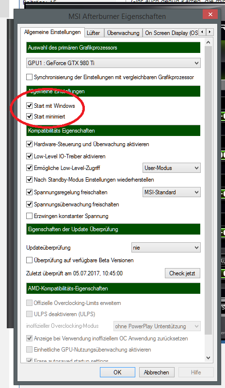

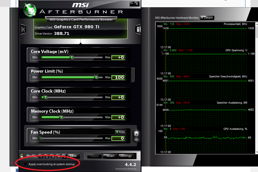

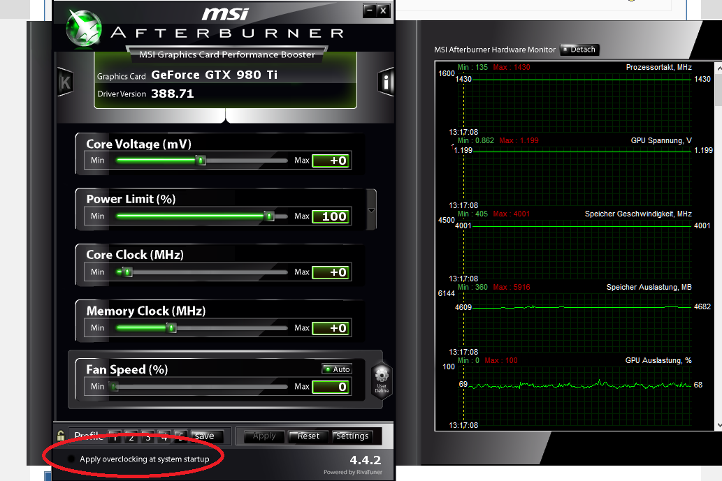

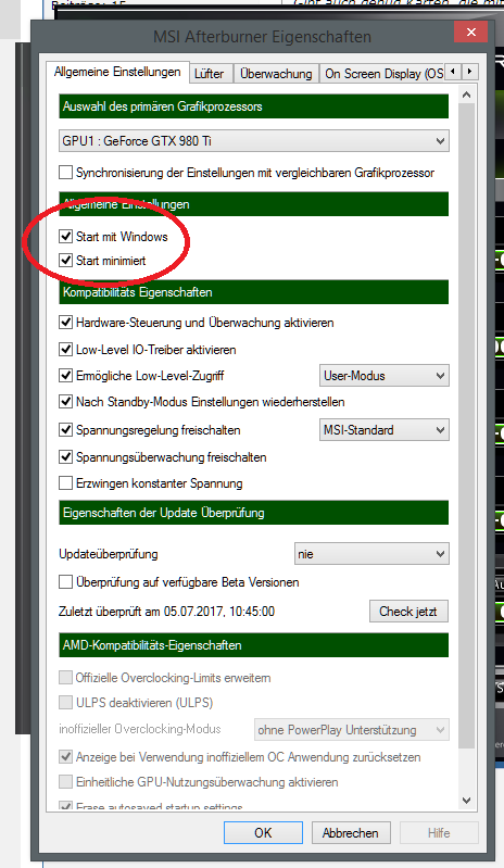

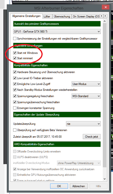

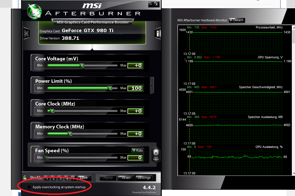

Du stellst beim MSI Afterburner einfach "Autostart" und" Start minimiert" ein. Sowie "Apply Overclocking on Startup".
Dann läuft zwar der AB im Hintergrund, aber du bekommst quasi nichts davon mit. Das OC ist natürlich in allen Anwendungen aktiv.
Der Vorteil: Sollte irgendwas nicht laufen, kannst du einfach im abgesicherten Modus das OC zurücksetzen. Ein OC per BIOS wäre immer und überall aktiv. Wenn die Karte damit nicht startet, kannst du das nicht ohne weiteres beheben.
Anhang anzeigen 665244Anhang anzeigen 665245
Grundsätzlich ist das für Laien die bessere Wahl, da ungefährlich.
