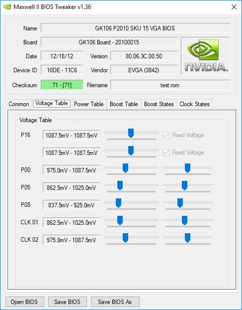

Bei Boost Table kann ich 02 auf 1006MHz ziehen, aber was ich bei dem anderen Gedöhns eingeben soll? Und bei Common und Voltage Table muss man m.E. nichts ändern? Die Stufen 00 und 01 sollen so bleiben, 02 auf 1006MHz mit 1,087V Stock-Spannung. ASIC ist 67,5.
Es ist auch schon wieder eine halbe Ewigkeit her, wo ich damals die 980TI behandelt habe. Bei der Zotac 1080 AMP habe ich einfach ein Bios einer anderen Gigabyte-Karte aufgespielt, weil es nicht anders ging.
Die Karte ist definitiv komisch. Also die 650 Ti Reihe, nicht explizit deine. Hab grade mal paar andere 650 Ti Biose durchprobiert. Weder mit dem Kepler Tweaker noch mit dem Maxwell Tweaker kann man überhaupt etwas einstellen. Power Table ist komplett leer, Boost Table ist wie bei dir nur in den 3 grünen Bereichen möglich, was def. falsch ist, da die Boost Table eigentlich mehr als 3 Stufen hat. Auch die Einträge auf der Common Seite sind alle disabled.
Sieht also schlecht aus für dich, zumindest kann ich dir nicht sagen welche Auswirkungen es hat die Boost Table zu verändern, da sich ja nur drei Werte ändern.

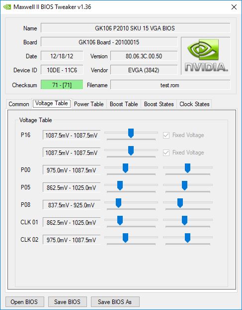

Ja dann sollte es ja passen. Voltage Table hat auch die nötigen 3 Stufen. Stellste dann einfach so ein wie bekannt von den Maxwell Karten. Max. Wert, also rechte Spalte auf deine max. Voltage und fertsch (in der Theorie)
Edit: Achso ja und bei Boost States machste alle Werte die größer als dein Boost Takt sind, also größer als 1006, auf 1006. Dann sollte sie auf keinen Fall mehr höher als 1006 boosten.

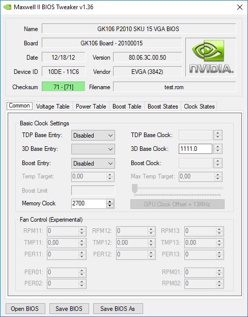

Edit: Bitte mal gucken, ob ich das lassen kann. Base Clock unter Common lässt sich nicht verändern. Spannung habe ich nicht verändert, weil die meinem Verständnis durch den ASIC-Wert festgelegt ist, also aus dem Wertebereich genommen wird, der da steht. Bei Boost Table habe ich bei 02 1006 eingegeben. Bei Boost States bei P00 auch überall 1006 eingegeben.
