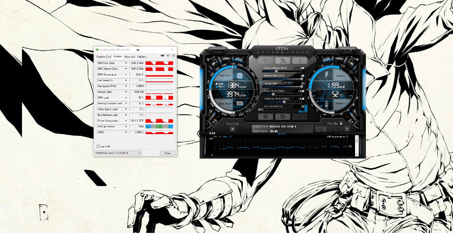

Servus Jungs und Mädels
ich habe vor meiner titan X weng mehr dampf zu geben. hab das Ding schon seit 3 Jahren und hab das Gefühl als würde ich M5 mit vmax Sperre fahren :D
hab mich die letzte Woche im Netz schlau gemacht, und hab die jetzt auf 1360 mhz ohne Voltage tweak getrimmt. Würde gern BIOS draufspielen, weil zu einem es mehr Powerusage erlaubt als auch das lästige einschalten von AB wegfällt. Einzig was mir Sorgen bereitet, ist dass die Custom BIOS nicht mit den aktuellen Treibern klarkommen. Ist das was dran? Wenn ja wie lässt es sich umgehen?
mfg

also ich hab weiter probiert ich komme bei 1384Mhz bei 1199mV an.Wenn ich die Spannung weiter erhöhe schmieren die treiber ab bzw ich komme nicht über 1199mV
Die Temperatur stellt kein Problem dar, hab firestrike 1h loopen lassen, komme nicht über 53 Grad.
Ich vermute dass ich bios brauche der power limit rauf setzt weil im gpu Z konnte ich beobachten, dass meine Power Consumption bis auf 109,5% rauf geht
was wäre eure meinung nach noch drin(standfest) bzw lohnt sich ein custom bios(chef 17.02 kannst du mir da aushelfen?) oder hab ich einfach nur ein montagschip erwischt?

und was ich auch nicht ganz verstehen kann, wie kann die gpu mehr leistung ziehen wenn die letztendlich durch pcie 75w+6pin 75w und 8pin 150w begrenzt ist?:watt:

Bezüglich deinem Bild und dem P-Limit. Verstehe die Frage nicht ganz. Meinst du wieso 110 % möglich sind? Das ist im Bios so festgelegt. Jede Karte hat 3 Einträge für jeden Anschluss und nochmal 3 für die gesammte Watt. Einmal den "minimalen Wert" (keine Ahnung ob der für Standby oder 2D Betrieb...) dann den Wert für 100% und den Wert für 110%, bzw. je nach Karte kann man nur 106% eingestellen oder aber auch 115%.

Übrigens im Firestrike ging der nicht über 1199mV
im Spiel hab ich 1209mV anliegen also genau richtig der Takt bleibt jedoch bei 1384
