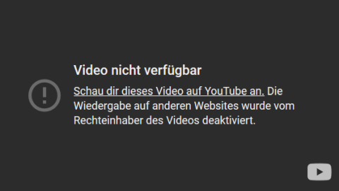

Es fehlt ein Video ;)
JackA$$ schrieb:
Es fehlt ein Video
Da hast du wohl recht! :lol:
Besser wäre im Übrigen ein Beispiel mit Breitbandabsorbern, die das gesamte Spektrum (oder zumindest den Großteil davon) abdecken. Mit Massen von dünnen Schaumstoffplatten killt man sich nur die Höhen. Der Großteil der Mitten und vor allem der Bass bleiben dabei unberührt.
