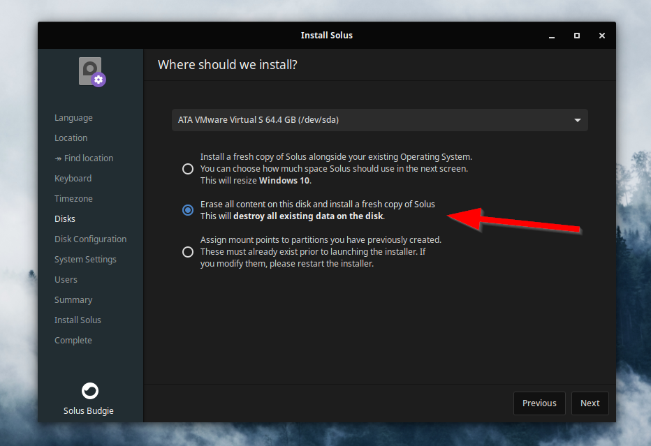

Boote das Linux, starte den Installer...
Stell ein was Du brauchst und an dieser Stelle laesst Du das Linux die Platte putzen.
Nur weil man immer mit Diskpart die Platten bearbeitet hat heisst das nicht das es ueberhaupt noetig ist.
