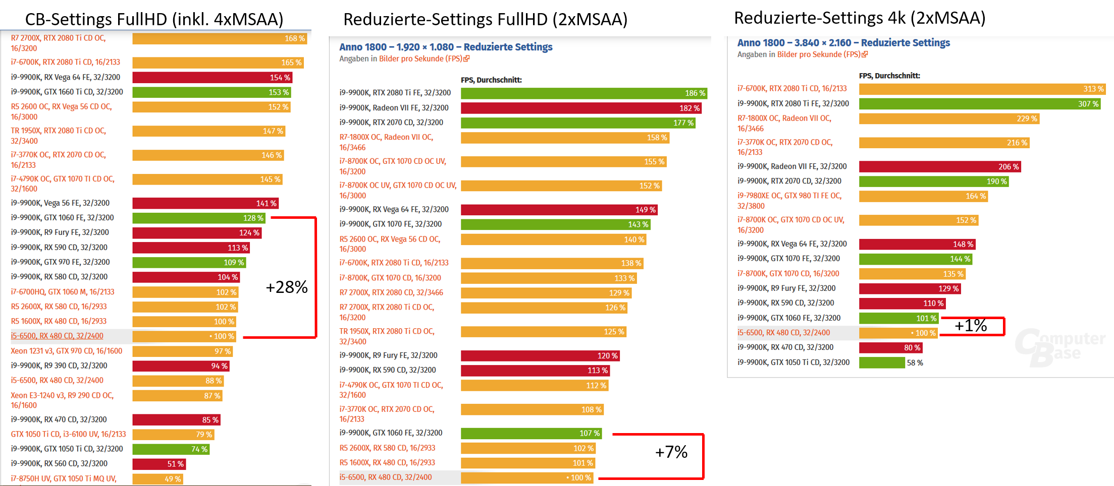

Das sieht so aus als ob der schuldige für die schlechte AMD Performance MSAA ist.
Demnach wohl ein ebenso verbuggetes MSAA wie bei Star Craft 2 damals.
siehe meine Posts hier und hier
Wenn man mal die Werte reduziert und CB-settings gegenüberstellt merkt man z.B. das die Geforce 1060 statt +28% vor einer RX480 wie in den CB-Settings mit 4xMSAA nur noch +7% vor dieser landet in den reduzierten Settings mit 2xMSAA. und in 4k mit 2xMSAA sinds gar nur +1%.
774506
Ähnliche Situation für andere gut vergleichbare Karten. In allen Fällen ist die lausige AMD Performance "fast" wieder auf normal Niveau.
Sehen wir uns die Settings im Vergleich an ( CB-FullHD Default und reduziert ) fällt zwar auf, dass sehr viele Sachen anders sind, aber ICH WETTE, dass einzig und allein das ändern von 4xMSAA auf 2xMSAA den Boost von ca 20% für die RX480 bringt. (siehe auch damals Star Craft 2).
Sieht also entweder nach verbuggeder AA-Implementation aus (vor allem der höheren Stufen) oder einem AA-Bug im AMD-Treiber.
Mich würden daher 2 Sachen interessieren:
1. Ein Test mit dem CB-Setting und 2xMSAA (oder gar MSAA = OFF) anstelle von 4xMSAA.
2. Screenshot Vergleiche mit den verschiedenen MSAA-Stufen. Denn es verwundert schon, dass nVidia-Karten hier nicht gleichermaßen Stark einbrechen. Auch bei StarCraft 2 damals gab es soweit ich weiss Unterschiede im AA letztlich auch optisch.
Vielen Dank für denjenigen ders testen mag !
Reaktionen: Steini1990, Baal Netbeck, Transistor 22 und eine weitere Person
