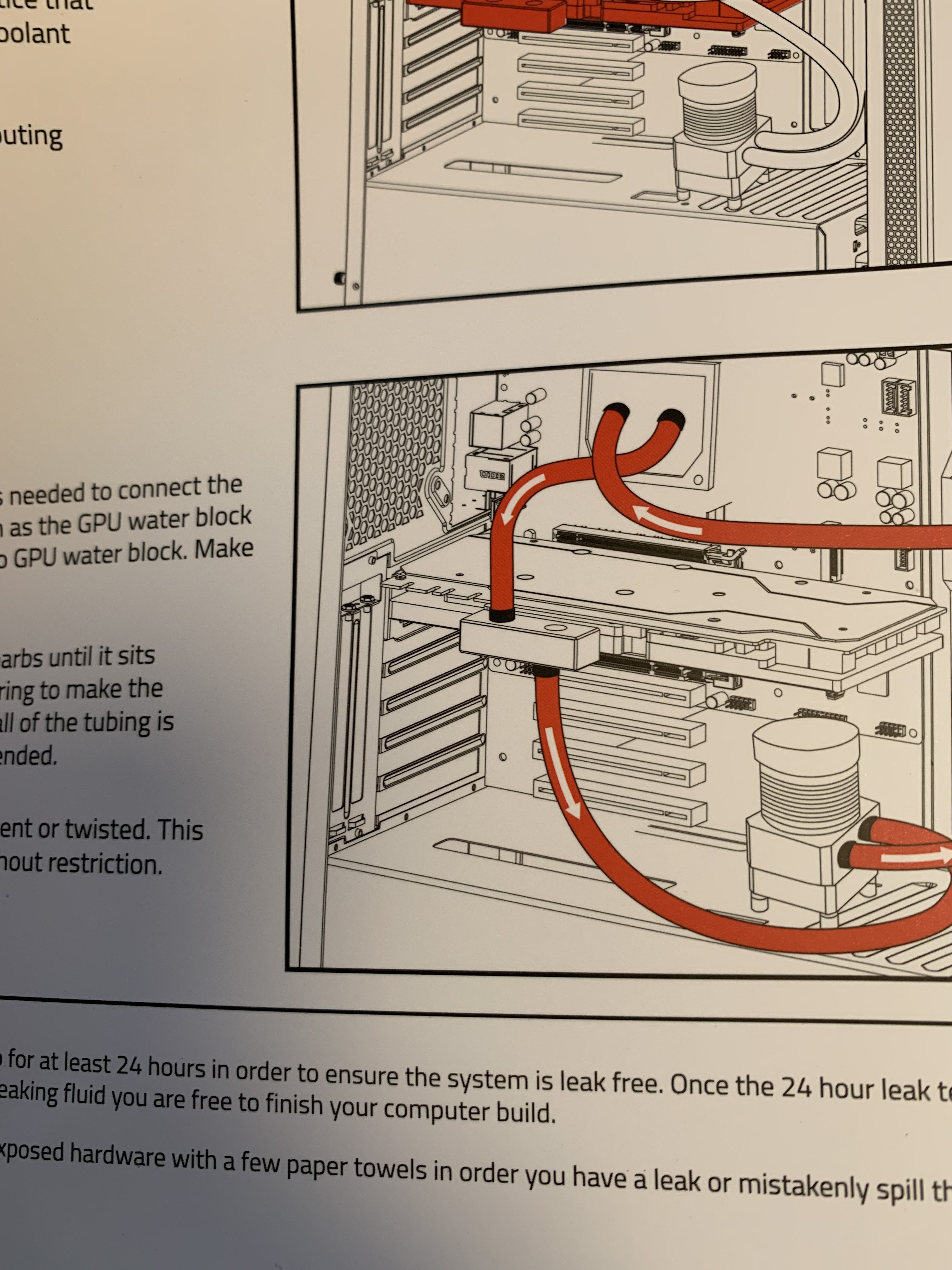

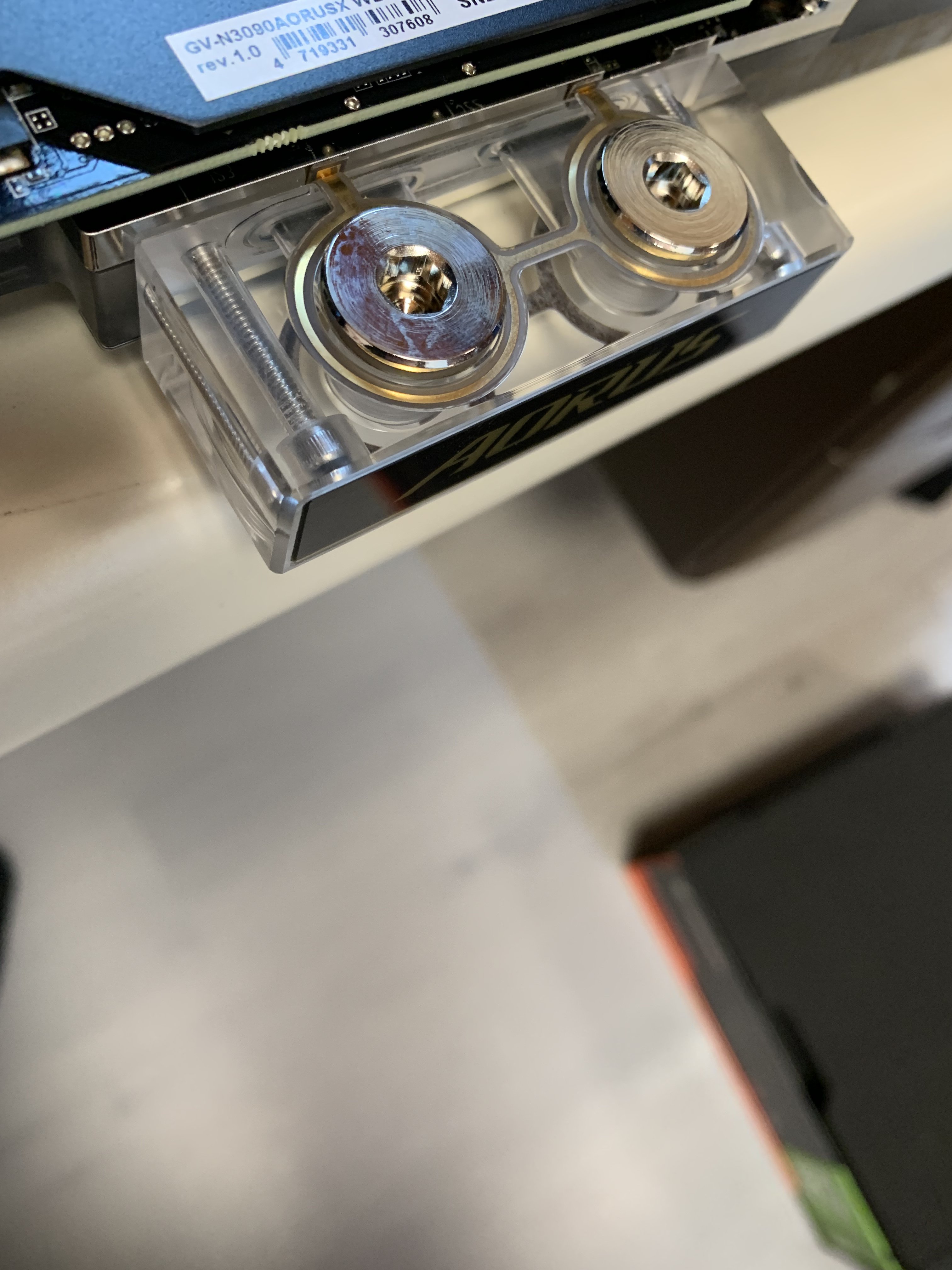

Hey, ich habe hier eine GPU mit Wasserkühlungsblock.
Auf der Anleitung steht, dass man links oben Zufluss hat und rechts unten Abfluss.
Muss man das so machen? Ich habe keinen Platz unter der Karte. Kann ich auch links oben rein und rechts oben wieder raus?

kannst auch beide oben nutzen.
Viele Kühler sind auf eine Flussrichtung ausgelegt.
Real kannst du es anschließen wie du willst. GGf. ist die Kühlleistung etwas schlechter.
Die Flussrichtung bleibt ja korrekt solange ich links rein und rechts raus gehe.
Danke für die schnellen Antworten
