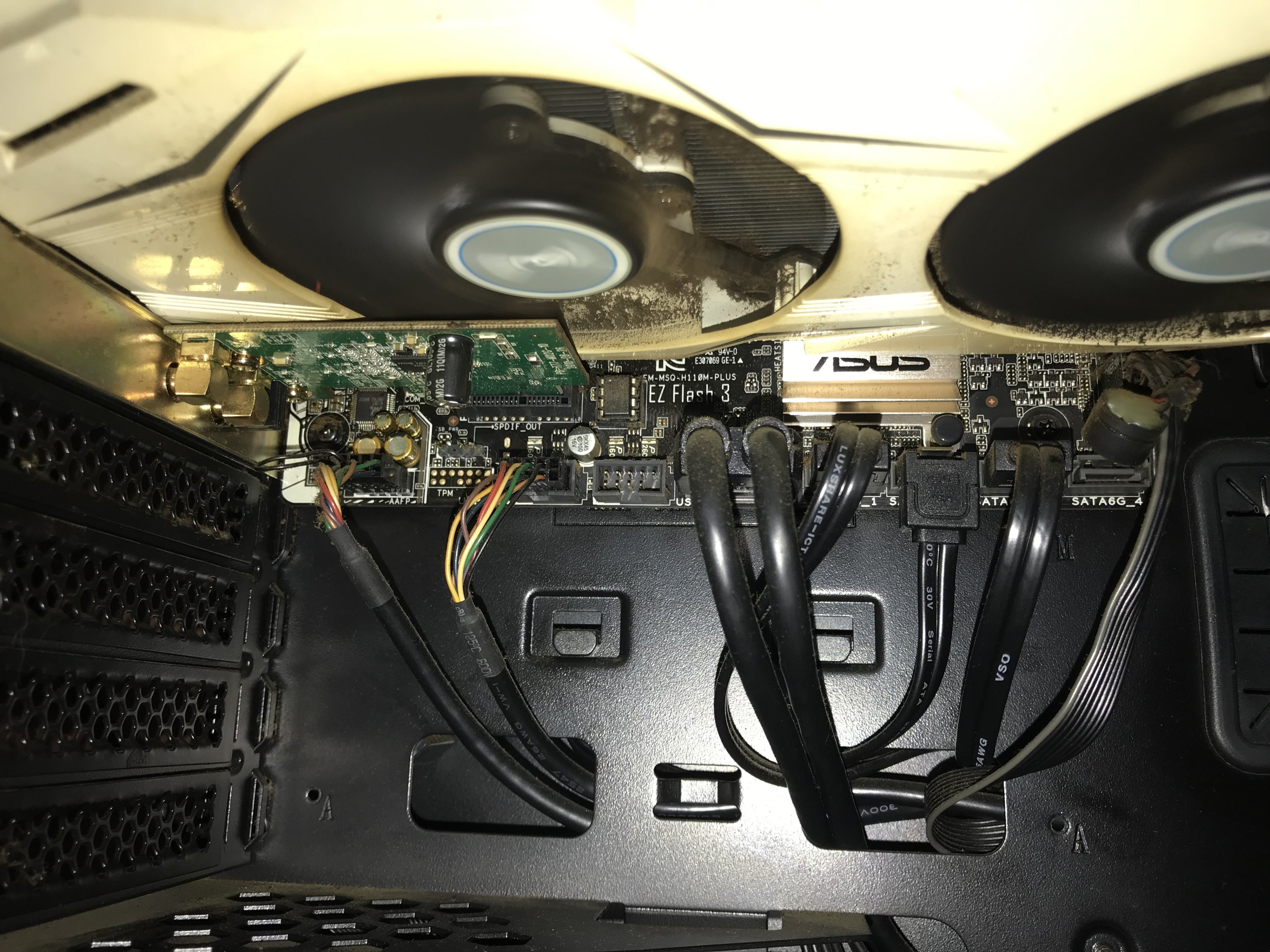

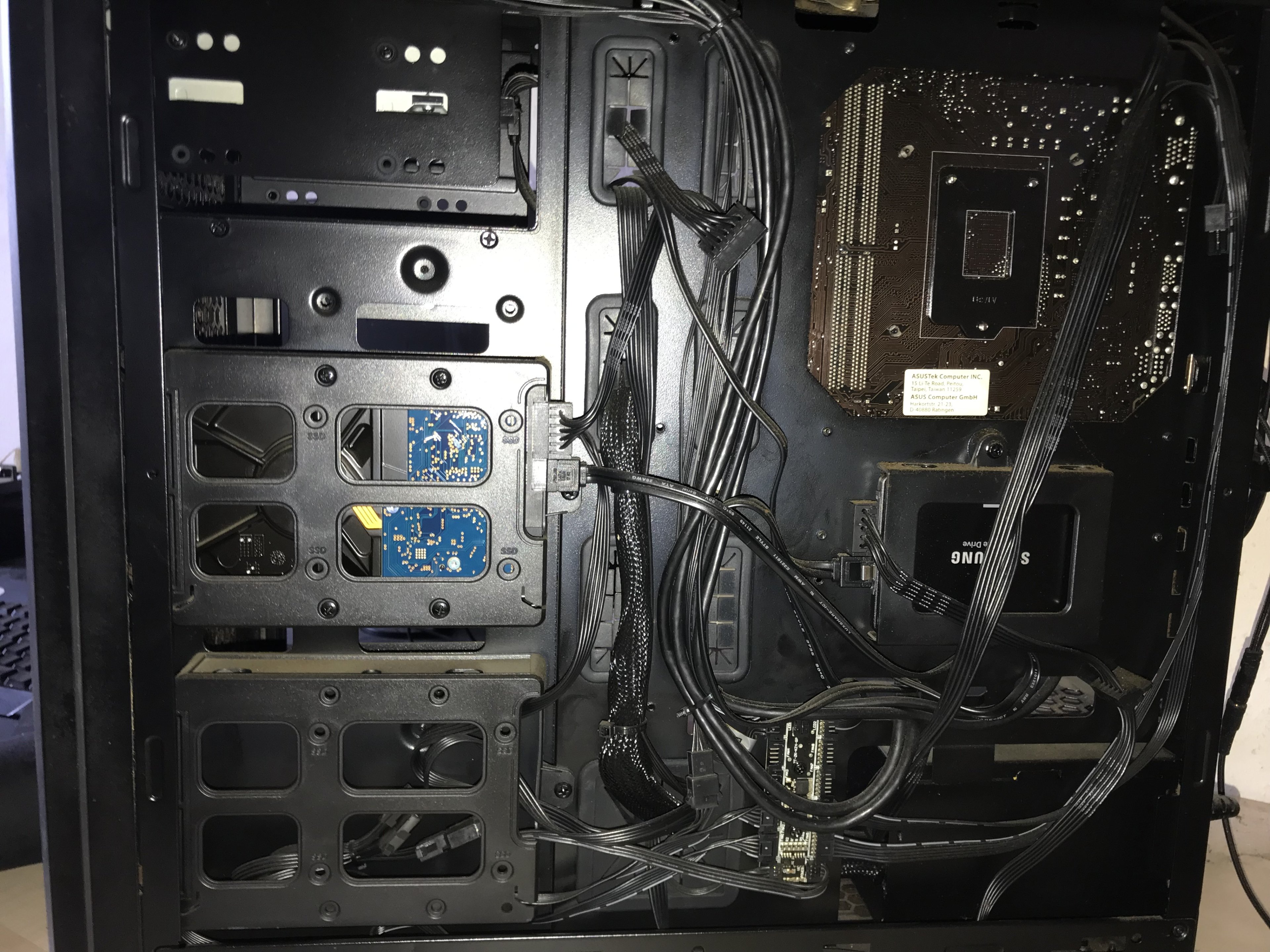

Ich würde gerne zu meiner SSD & HDD eine zweite SSD nachrüsten.
Nun weiß ich nicht, ob ich die entsprechenden Kabel oder Anschlüsse besitze. Ich habe quasi keine Ahnung, was ich beachten muss.
Ausgesucht habe ich mir eine : Samsung 870 QVO 1TB Sata 2.5 und/oder eine Crucial mx 500 1Tb 2.5 / weil gut bewertet. Welche ist besser? :)
Verbaut ist ein Asus H110M Plus, Rev X.0x
Windows 10
Passt einer der beiden SSD in meinem System oder brauche ich extra Kabel bzw Adapter ? Danke

Moin, du kannst eine SATA SSD nachrüsten, ja.
Auf dem zweiten Bild ganz rechts ist der Anschluss dazu, brauchst halt noch ein SATA Kabel.

3 sata belegt wie ich sehe, der 4. scheint frei zu sein.
also einfach die ssd kaufen, samsung in dem falle besser, und mit einem sata und einem stromkabel anschließen. fertig.
Reaktionen: lowgenda
Ich sehe da noch einen freien SATA-Port und freie SATA-Strom Anschlüsse. Musst du schauen ob du noch ein SATA-Datenkabel hast. Wenn nicht eins für ein paar Euro dazu bestellen.
bild 2 hast noch einen Port frei einfach anschliessen und es läuft

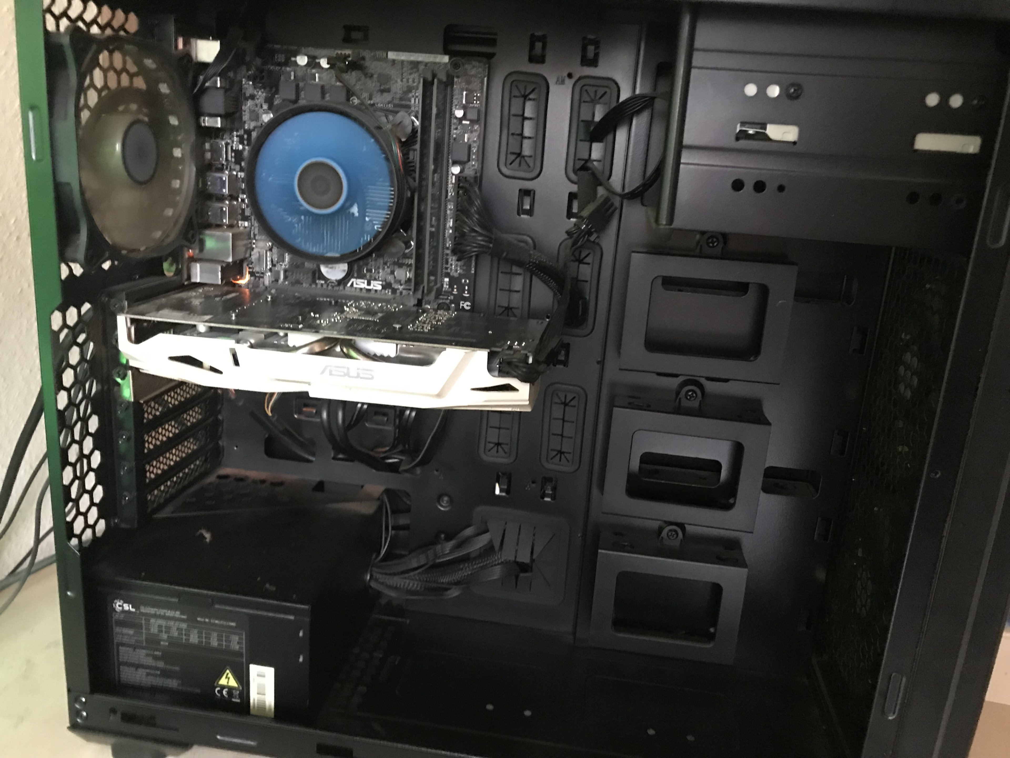

Sata Kabel werde ich dazu bestellen, aber was für ein Stromkabel brauche ich ? und in welcher Buchse kommt es ?
SATA Stromanschluss kommt natürlich vom Netzteil, sieht man ja schön an der bereits verbauten SSD.
Das Stromkabel siehst du auf Bild 3 oben in der Mitte raushängen.

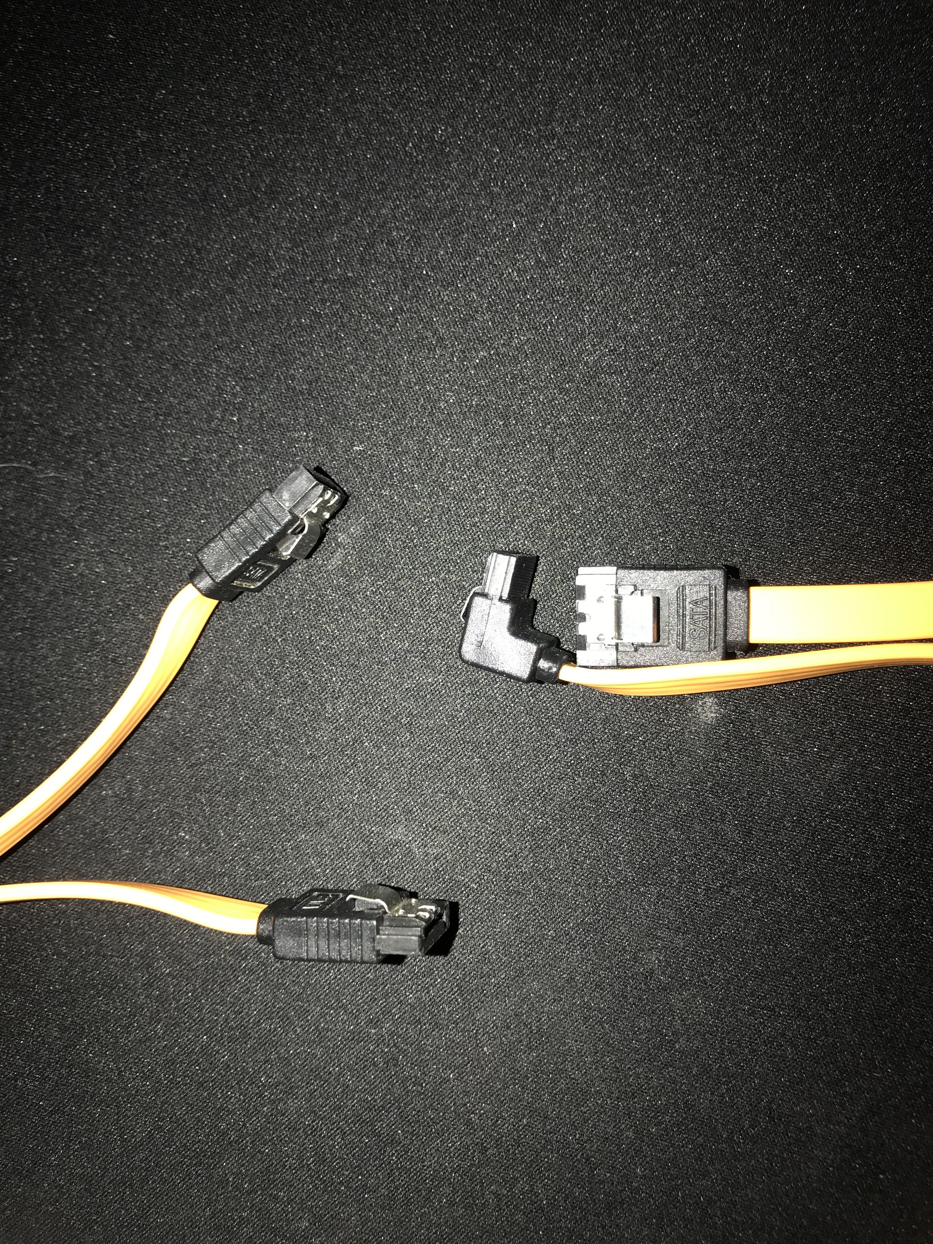

Perfekt. Hab auch in meiner Kramkiste 2 Sata Kabel gefunden, wenn ich mich nicht irre.
Vielen Dank euch allen.
ja das sind die rechten kabel
