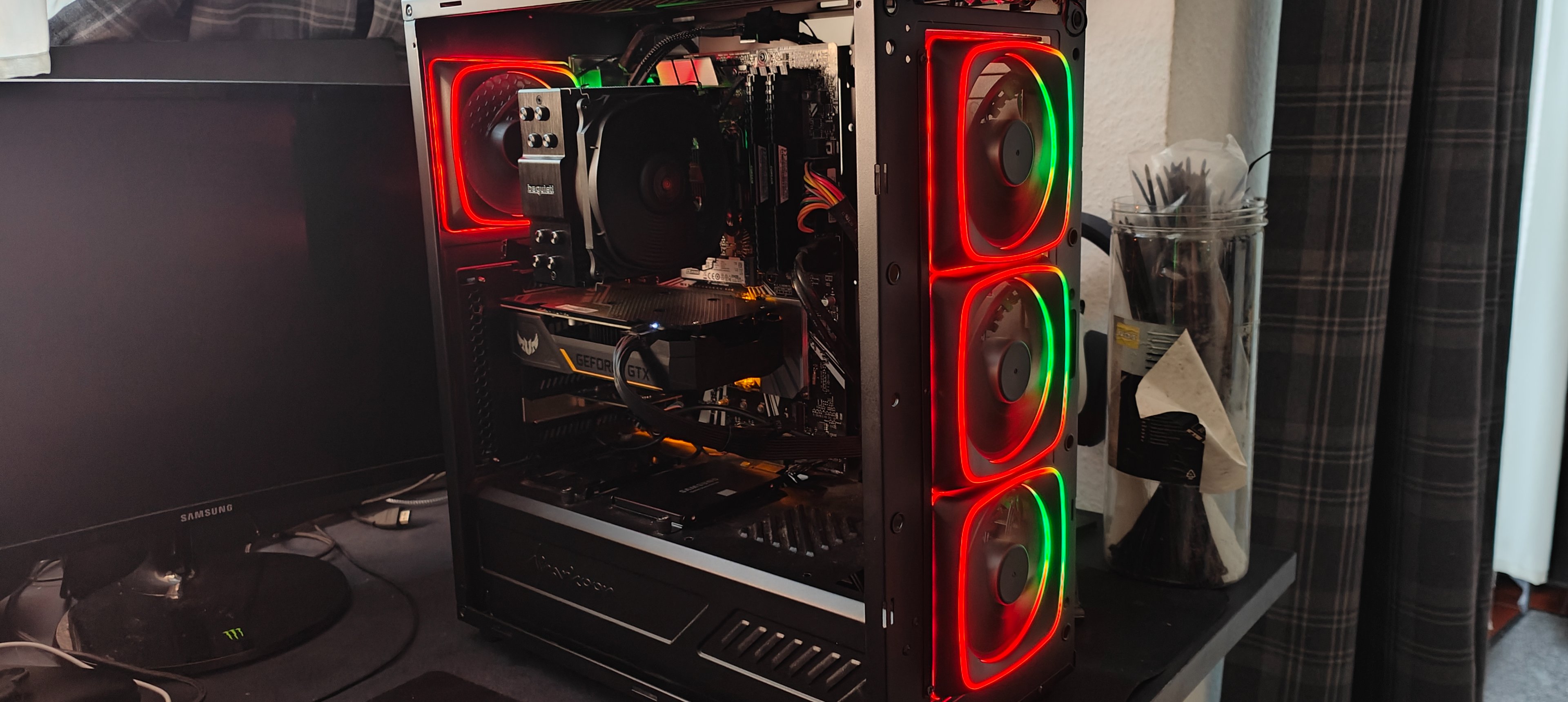

Halloo ich bin neu hier und heiße Deniz :)
Ich habe folgendes problem: Vor einigen Jahren hab ich mir mit meinem Unwissen einen Gaming Pc zusammenstellen lassen nur um heute bzw vor ein paar tagen herauszufinden das mein Computer eigentlich viel mehr kann aber Limitiert ist (so denk ich mir das)
Ich habe das Gehäuse von "Sharkoon Model TG6" und habe mich beschlossen ein wenig mehr zeit für meinen Rechner zu geben und den Airflow zu verbessern. Da fiel mir erst auf Das die "Sharkoon Shark RGB Lüfter" wohl ARGB Lüfter sind und somit mehr Optionen für mich geben zum einstellen (Ich habe erst vor einigen Tagen erfahren wo der Unterschied zwischen RGB und ARGB ist (Stecker sowie einstell Möglichkeit) das ich ich die Lüfter Geschwindigkeit per Spannung erhöhen oder drosseln kann bei DC Lüftern ist mir soweit auch bekannt. Ich habe den Rechner tatsächlich nochmal neu verkabeln dürfen da das ab Werk nicht ordnungsgemäß gemacht wurde.
Die Mainboard die ich benutze ist eine "Asus Prime Z390-P" ich habe laut Herstellerangabe den "4-pin CPU_FAN, 4-Pin AIO_PUMP und je 1x 4-Pin CHA_FAN1 u. 2" auf CPU_FAN ist der Lüfter für die CPU Montiert alles Klar, AIO ist aktuell noch nicht verbau (noch in Klärung) aber auf CHA_FAN 2 war der hintere Gehäuse Lüfter verbaut (den konnte ich vorher im BIOS auch sehen die Front Lüfter nicht)

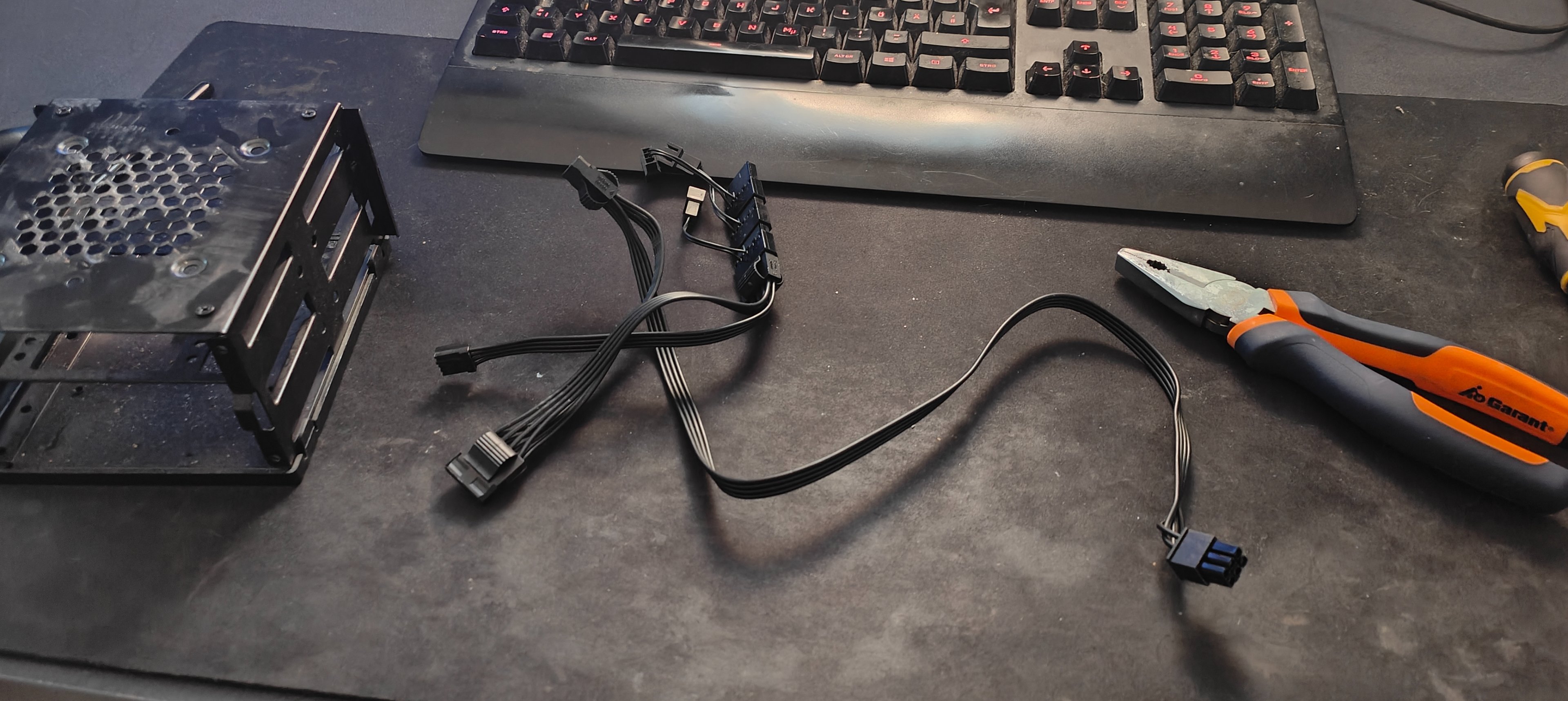

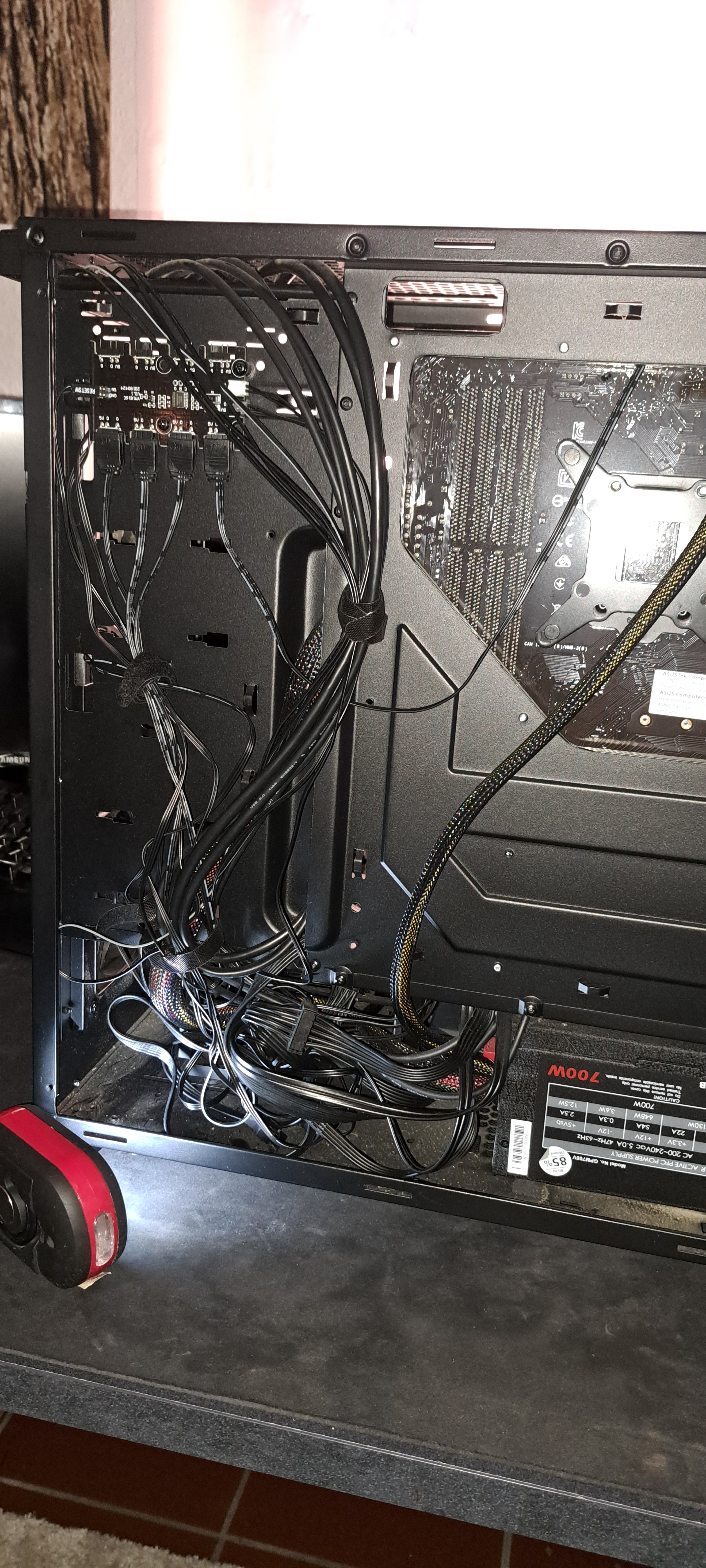

Jetzt habe ich die Kabel für die Frontlüfter verfolgt und sie an keine Verbindung zur Mainboard. Der Controller für die ARGB ist über eine Sata Anschluss mit der Festplatte verbunden an das Netzteil angesteckt gewesen und die Lüfter mit einer Wahnsinnigen Kabellänge/schlauch Paket nenn ich das mal direkt an das Netzteil angesteckt somit viel das nie auf.
Lange rede Kurzer sind Auf der Mainboard gibt es nur einen "RGB Header 4-Pin Max 3A (12V)" und der ist aktuell unbelegt da wie gesagt der Controller keine Verbindung zur MB hat. Was kann ich da machen damit ich: Meine Lüfter einzeln steuern Kann dh das mein Mainboard jeden Lüfter einzeln erkennt vor allem die Front und das mein Mainboard mir den Zugang zu der Beleuchtung gibt damit ich nicht über den Reset Knopf die RGBs in den 10 Modis nur wechseln kann.
Sorry das der Text so lange wurde :S aber bin aktuell am verzweifeln und keiner kann mir weiterhelfen (kenne im umkreis persönlich sonst auch niemanden der sich auskennt)

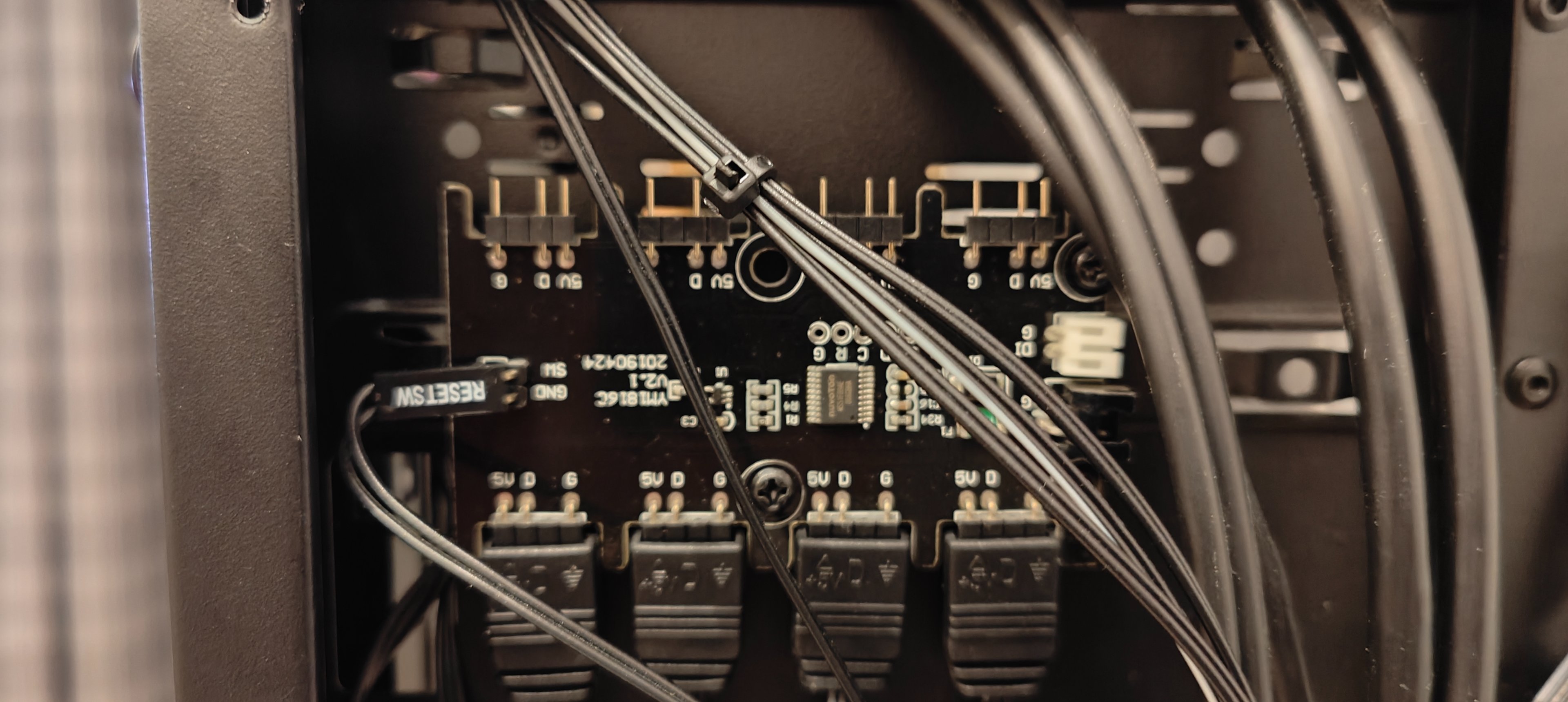

die Lüfter haben keinen 4- oder gar 3-Pin Anschluss, sondern nur den Molex. Daher sind sämtliche Lüfter am Netzteil direkt angeschlossen.
Auch hat das MB nur einen einzigen 4PIN- RGB Anschluss (links unten) deine verbauten Lüfter haben aber keine Daisy-Chain Möglichkeit, sprich du kannst die Lüfter nicht "in Reihe schalten". Nur einen einzigen Lüfter könntest du so ans Mainboard anschließen
Ergo, du braucht komplett neue Lüfter wenn du diese direkt ans Mainboard anschließen möchtest
Völlig normal, wie es aussieht werden die Lüfter gemäß Bild 4 direkt per Molex Adapter an 12V angeschlossen und laufen dann immer mit 100 Prozent, also volle Pulle sozusagen.

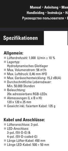

Laut Bild 4 denke ich doch. Waren nur direkt per Adapter auf 12V.
Sind 3polig, kein PWM. --> https://www.sharkoon.com/Download/Cases_and_Power/Fans/RGB_SHARK_Lights/RGB_SHARK_Lights_dmn.pdf

Ich habe gestern abend ein wenig rum gewerkelt und habe mir mittels Y-Kabel die drei Front Lüfter an Channel 1 angeschlossen hat auch wunderbar geklappt ohne den Kabelsalat der vorher dran war und somit sehe ich auch alle 4 Lüfter im Bios (klar wenn ich einen Front Lüfter einstelle geht das an alle 3 ist mir auch bewusst inzwischen) aber das Thema wegen der Beleuchtung lässt mir keine Ruhe wie ich die an das Mainboard rankriege (bin da zu unerfahrung dafür)

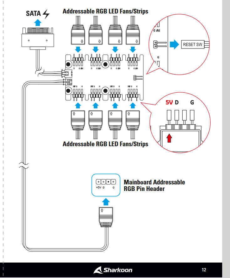

Dein Problem ist nur, dass dein Mainboard keinen ARGB Header hat, sondern nur einen RGB Header.
ARGB ist 5V und RGB halt 12V, was bedeutet, es ist untereinander nicht kompatibel.

Okay das ist schonmal was, wonach ich die letzten 3 Tage online gesucht habe (so wie es aussieht falsch gesucht) und nicht gefunden habe, jetzt steh ich aber dennoch vor dem problem das Ich an meinem MB keinen 3 Pin anschluss als RGB Header habe sondern 4 Pin und das kabel was bei mir ist, ist ein 4 Pin stecker kann ich da irgendein adapter für verwenden oder ist das keine gute idee.
Genau das ist mein Thema, gibt es da eine Möglichkeit die Kompatibilität zu bringen oder hab ich einfach pech gehabt :D

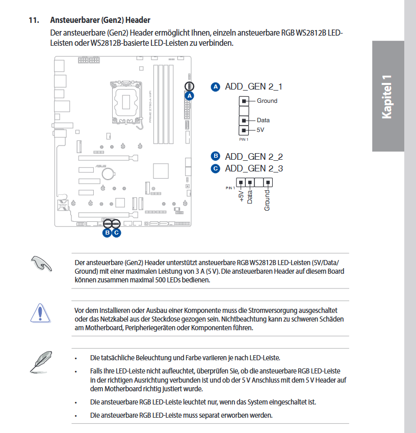

Sein Asus Z390-P hat nur einen 12V RGB Header. ;)
azereus schrieb:
Das ist sowie ich es sehe nicht mein MB. Laut https://dlcdnets.asus.com/pub/ASUS/...PRIME_Z390-P_UM_v3_web.pdf?model=PRIME Z390-P (Seite 12, 13) sieht mann das da nur der RGB Header ist (so ist das bei mir auch)
motorazrv3 schrieb:
