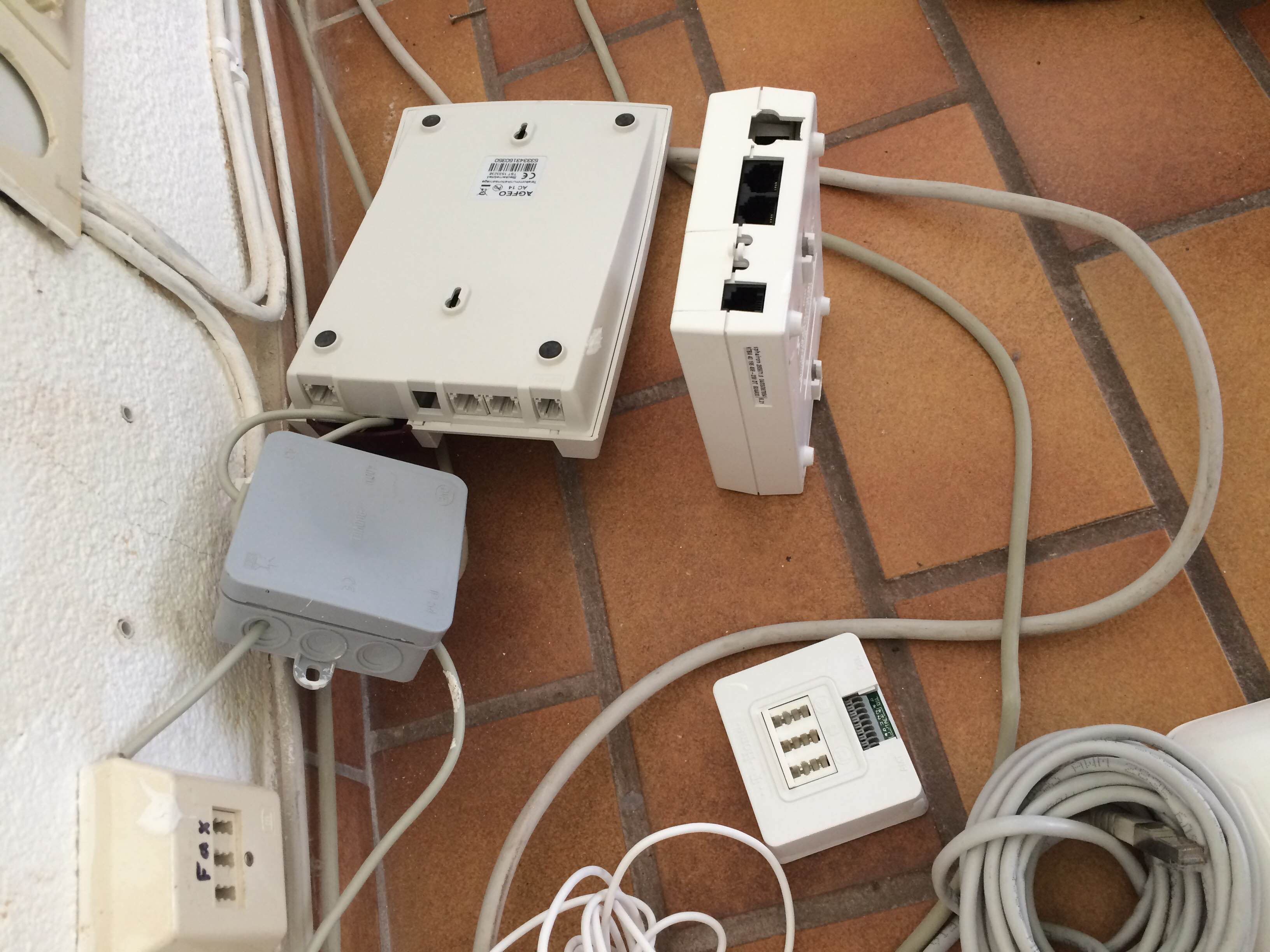

Guten Tag liebe Community,
Anfang diesen Monats habe ich für meine Eltern einen Wechsel des Internets auf 16 000er Beantragt und gestern ist der neue Router (Speedport W724V) gekommen. Nun habe ich ich mich vergebens dran gemacht, den Router anzuschließen, da die alte Anlage total veraltet ist und ich mich leider etwas wenig damit auskenne, trotz dem guten Google, da die Geräte anscheinend 2004 abwärts sind.
Nun bräuchte ich mal Eure Hilfe, diesen Router anzuschließen, es wäre wirklich wichtig. Hier unten habe ich Bilder hochgeladen, dann kann man besser erklären :)

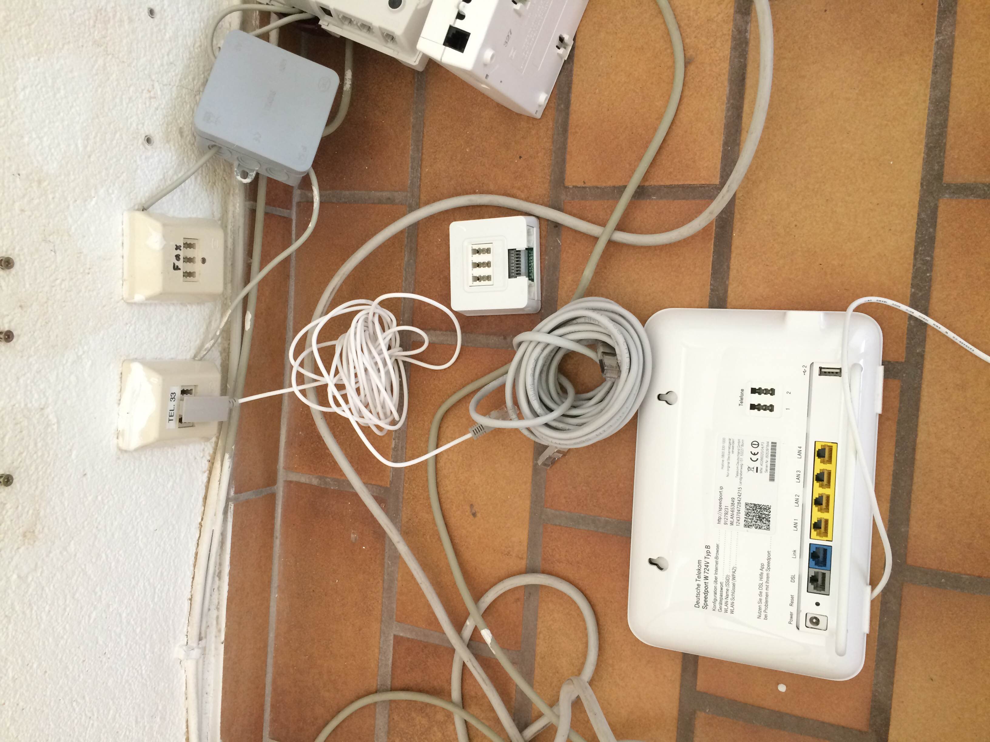

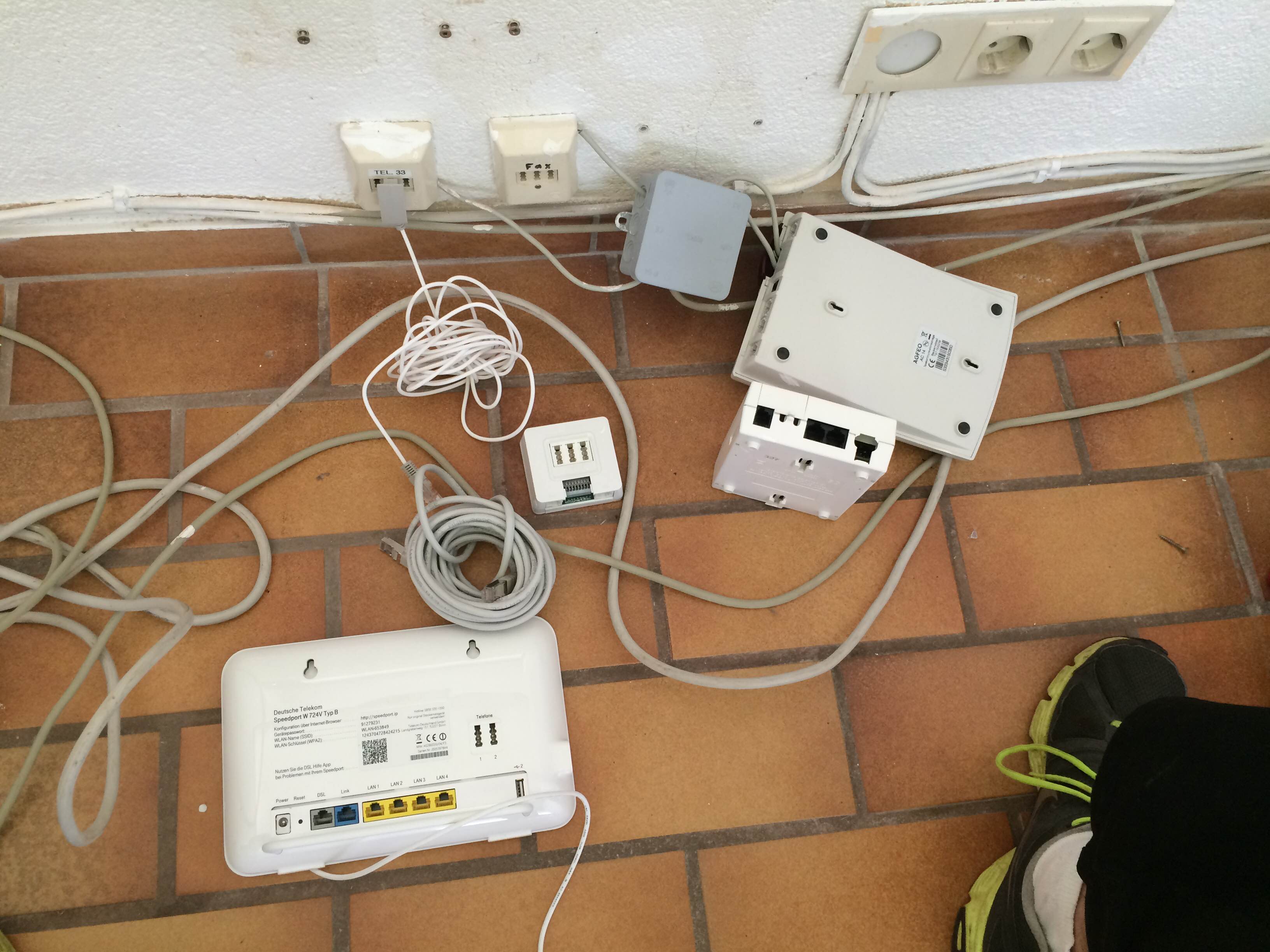

Also es scheint ja ein heillos durcheinander zu sein. Ist der Anschluss auf DSL IP umgestellt worden? Wenn ja braucht man den Splitter und in deinem Fall das NTBA nicht mehr anzuschließen. Einfach die ankommende Telefonleitung in der TAE Dose auf a1 und b1 verklemmen, das graue Kabel, welches sich im Bild in der TAE befindet, mit dem Router verbinden ( in die DSL Buchse). Netzwerkkabel in die Lan buchsen einfügen und schon kann es losgehen. Du solltest aber die WEP2 Verschlüsslung auf den Bildern unkenntlich machen. Ein Schelm wer dabei böses denkt. Das Telefon und das Fax kannst du dann über die internen Buchsen betreiben.Einfach Kabel in die Buchsen einschieben und die Einstellungen im Routermenü vornehmen.
bei einem dsl-ip kannst du alles weglassen und das "tel" kabel an den neuen router am dsl-port schliessen. telefone müssten so direkt am entsprechenden tel-port des routers angeschlossen werden. der rest, z.b. wie du konfigurieren kannst, steht im handbuch...

wenn du einen IP Anschluss hast brauchst du nur noch eine Dose wo der Router angeschlossen wird

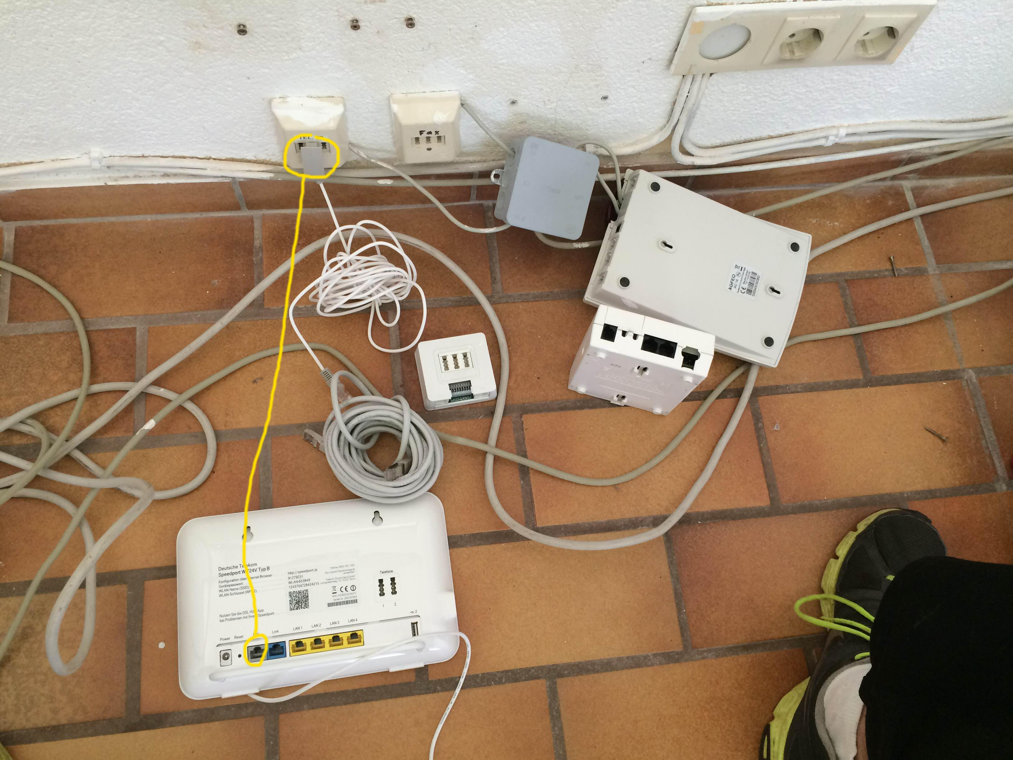

meint ihr so? das hatte ich nämlich schon probiert :(
ja genau
Umstellung auf DSL - IP erfolgt ? dann sollte das so funktionieren ... nach dem Freischaltungstermin !

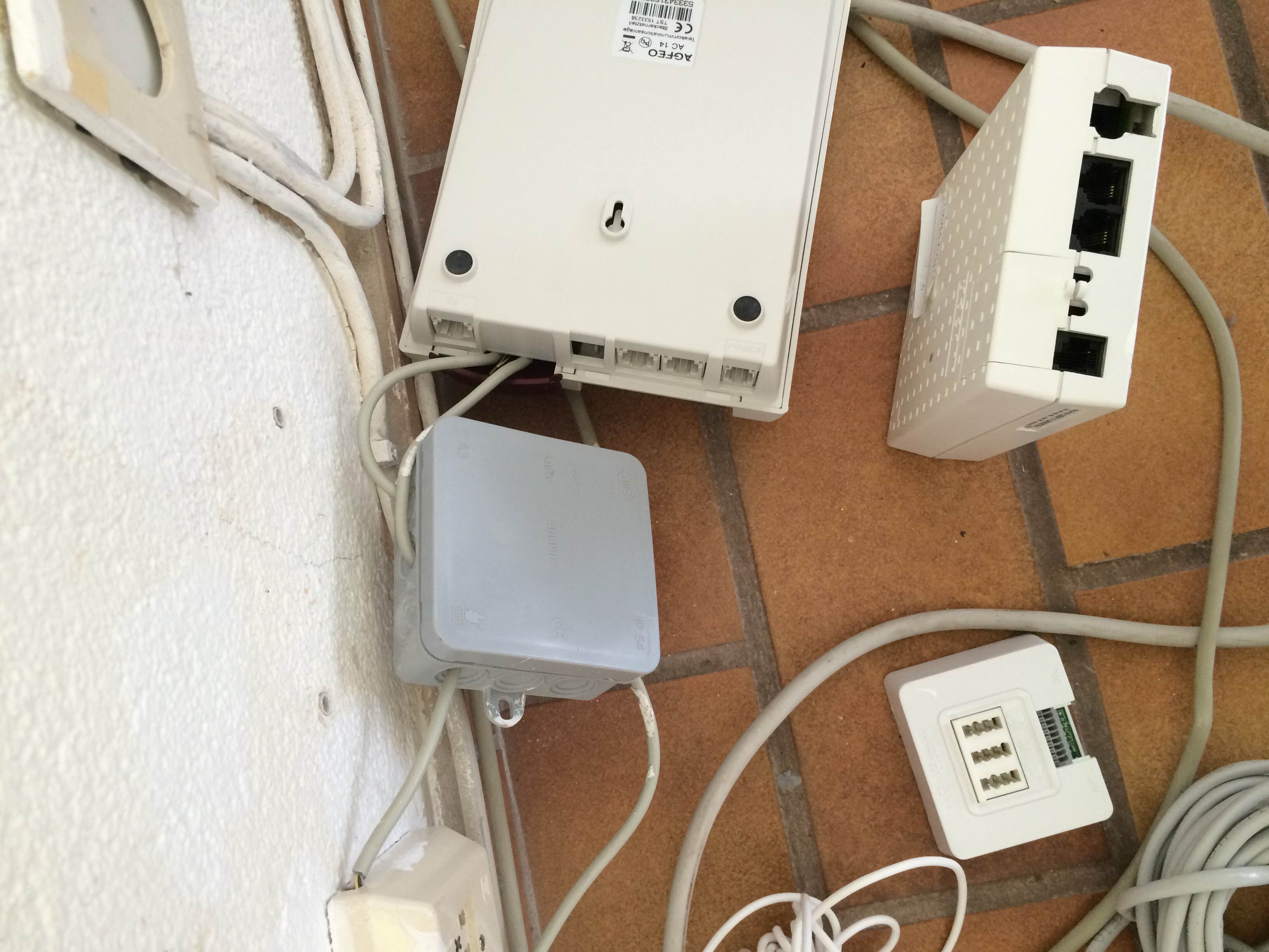

Und wenn ihr eure Agfeo-Telefonanlage weiter nutzen möchten/müsst, dann braucht ihr noch den Speedport ISDN-Adapter, da man am W724V keine ISDN-Geräte anschließen kann.

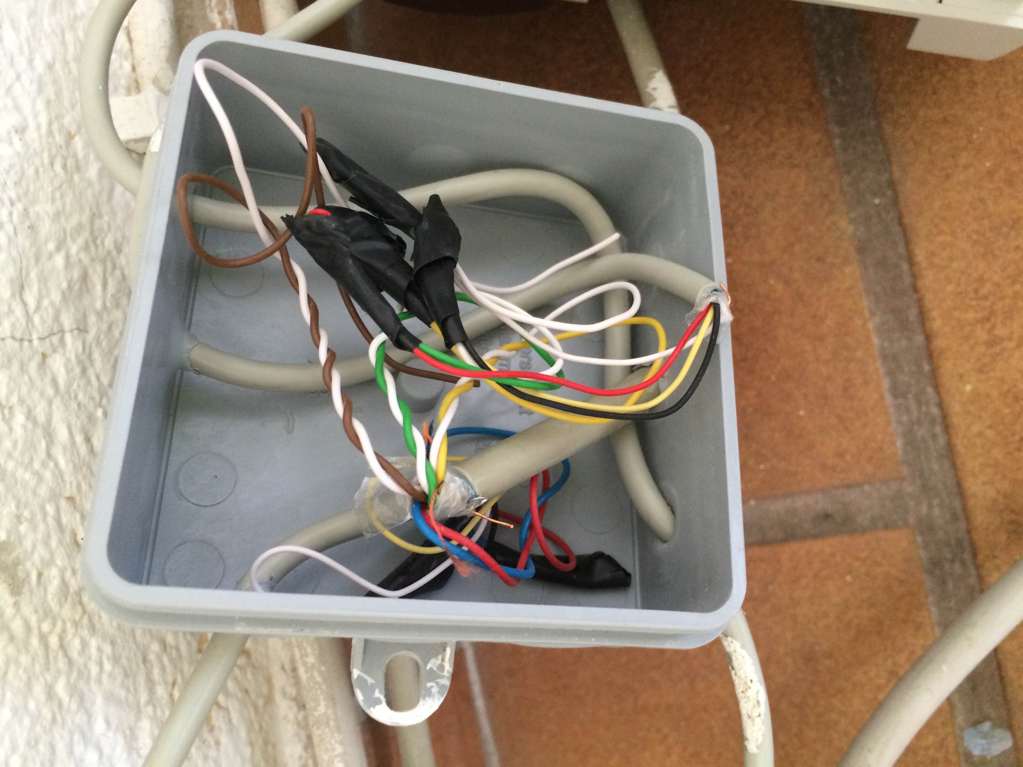

Dir das nach Bildern zu sagen ist immer problematisch, da müsste man vor Ort sein und das ganze Wirrwarr auseinanderklauben
Um verstehen zu können wie die Anlage geschalten ist musst du mindestens noch die TAE Dose öffnen, an der das Kabel von der Abzweigdose angeschlossen ist. Schön wäre es aber noch, zu sehen wie es bei der AGFEO geschalten wurde.

Interessant wäre, WO ist die erste TAE Dose? Auf der einen steht "Fax" und auf der anderen "Tel. 33" und das lässt mich vermuten, dass keine der beiden TAE Dosen die erste im Haus ist. Von rechts kommt ein Kabel das führt in die Abzweigdose... von wo kommt denn dieses Kabel eigentlich? Da würde ich dann ansetzen.
Was die Thematik wegen der ISDN und dem Router angeht... das ist natürlich immer ein leidiges Thema. Man bekommt einfach einen neuen Router, aber keiner erzählt einem das der kein ISDN Gerät mehr aufnehmen kann. Da können nur Analoge Endgeräte angeschlossen werden und für ISDN wird wieder ein Adapter gebraucht. Sehr unschön (finde ich).
