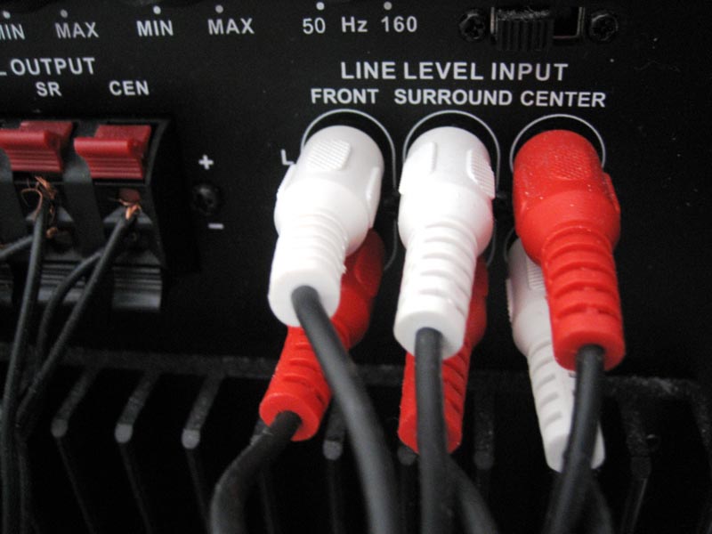

Hi
Ich habe das Concept E und ich musste damit alles funzt,
die beiden Anschlüsse der cinch Stecker vertauschen.
Also die beiden am Subwoofer. Rot mit weiß vertauschen!
siehe Bild!
mfg C0mput3rverbot
