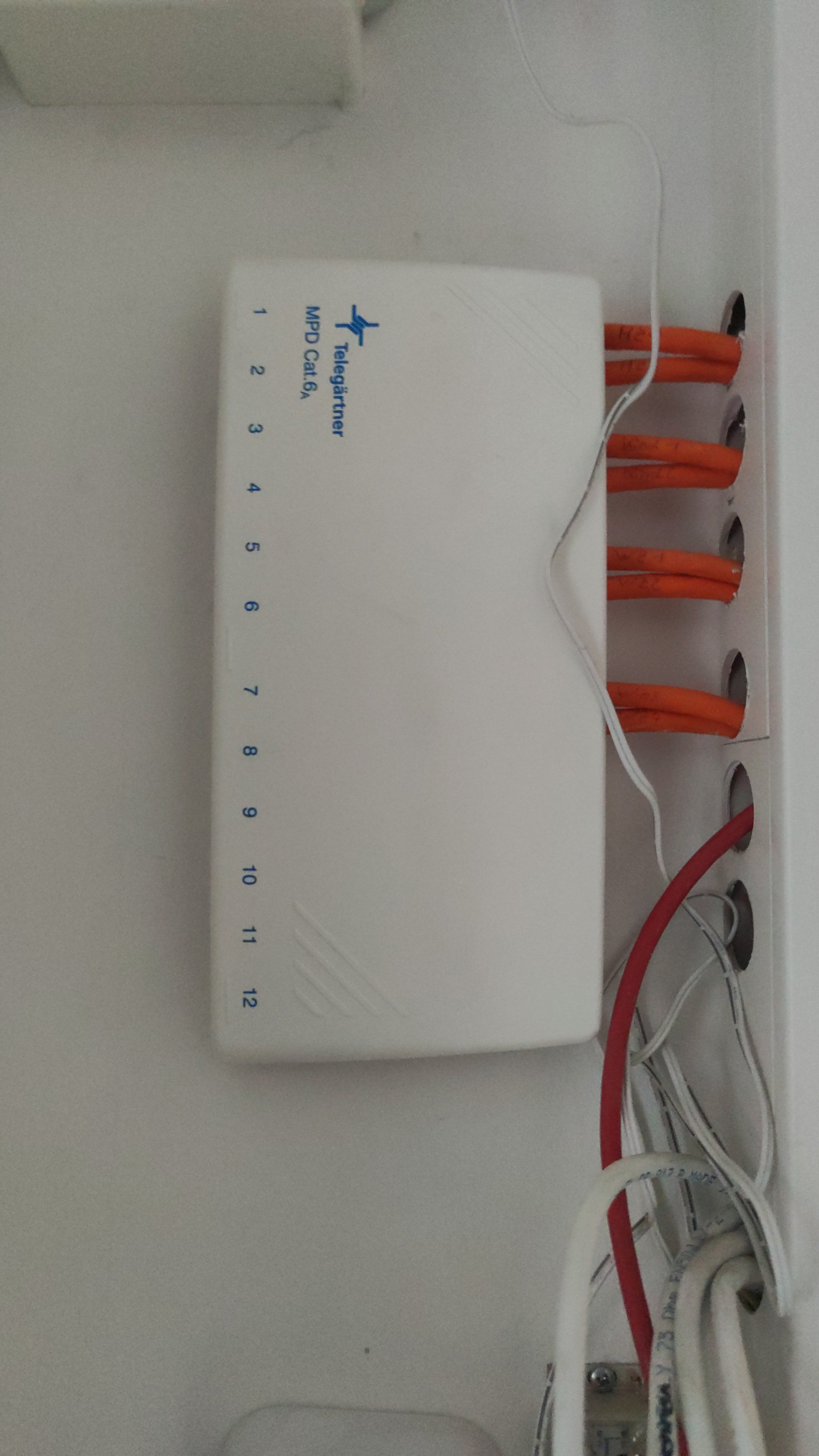

Ich habe in einigen Zimmern LAN Dosen.
Im HWR einen Verteiler von Telegärtner.
Wie verbinde ich diesen mit der Fritzbox damit ich Saft auf den LAN Dosen haben?

Via Netzwerk-Patchkabel. Falls du mehr Dosen benutzen willst als die FritzBox Ports hat brauchst du noch einen Switch zwischen dem Verteiler und der FritzBox.
Das ist nur ein Patchfeld.
Du brauchst Verbindungskabel zwischen Patchfeld und FRITZ!Box.
Möchtest du mehr LAN Dosen anschließen als deine FRITZ!Box an LAN Ports hat kannst du einen LAN Switch dazwischen packen.
Die Fritzbox im gleichen Schrank? Willst du auf allen acht Dosen LAN?
Wenn ja:
Lösung 1: Switch mit >9 Ports. Dann Port 1-8 des Switches mit je einem kurzen Patchkabel mit den Ports 1-8 des Patchfelds verbinden. Von Port 9 des Switches mit einem kurzen Patchkabel zur Fritzbox.
Lösung 2: Port 1-3 des Patchpanels mit je einem kurzen Patchkabel Port 1-3 der FB verbinden. Von Port 4 der FB mit einem kurzen Patchkabel in Port 1 eines Switch mit >6 Ports. Dann Port 2-6 des Switches mit je einem kurzen Patchkabel in Port 4-8 des Patchfeldes.
Reichen dir vier Dosen mit LAN, kannst du den Switch auch weglassen und direkt mit je einem kurzen Patchkabel in Port 1-4 der Fritzbox.

In das Patchfeld gehen laut dem Foto 8 Netzwerkkabel/Verlegekabel rein. Du hast also 8 Möglichkeiten um die richtige Dose zu treffen :)

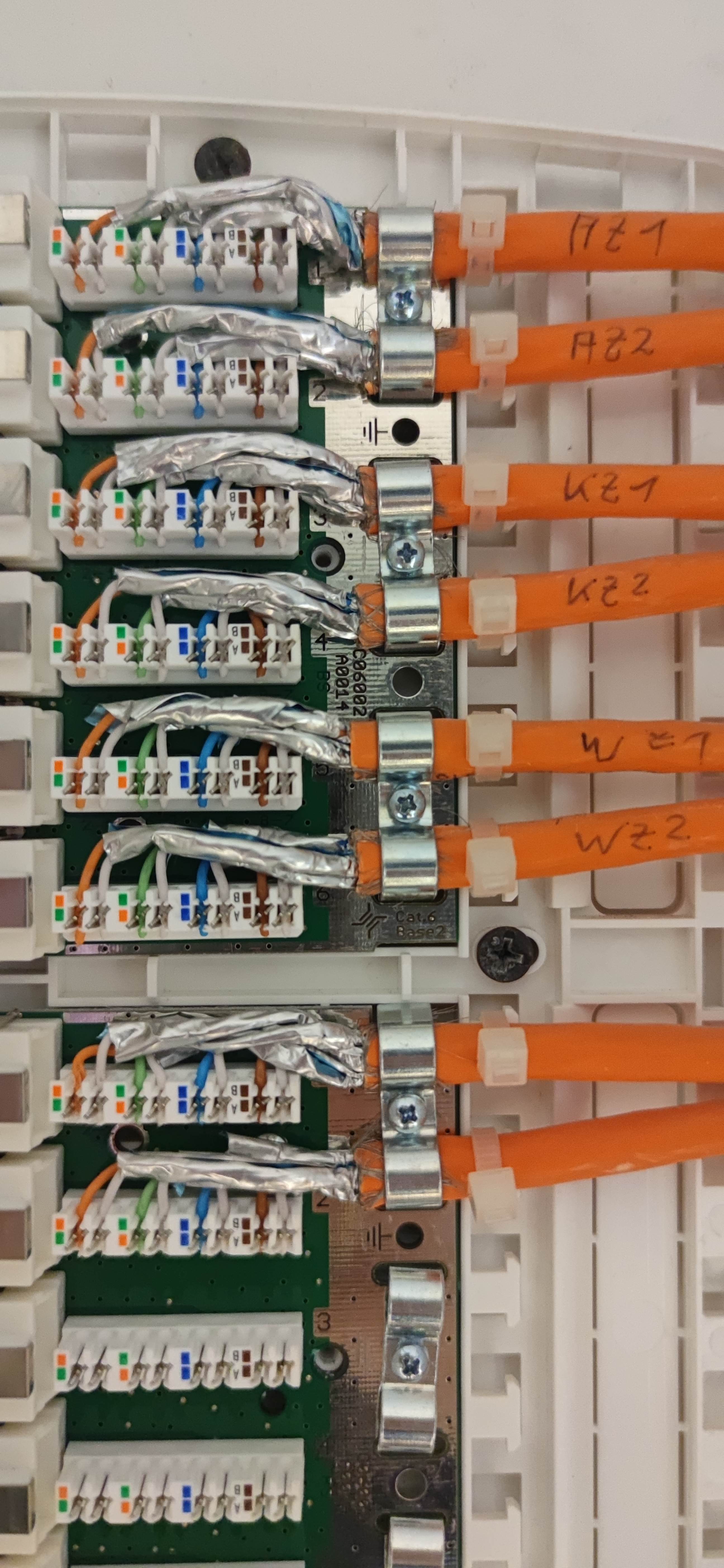

Mach mal Foto vom Innenleben je vom Patchpannel und der Dose.

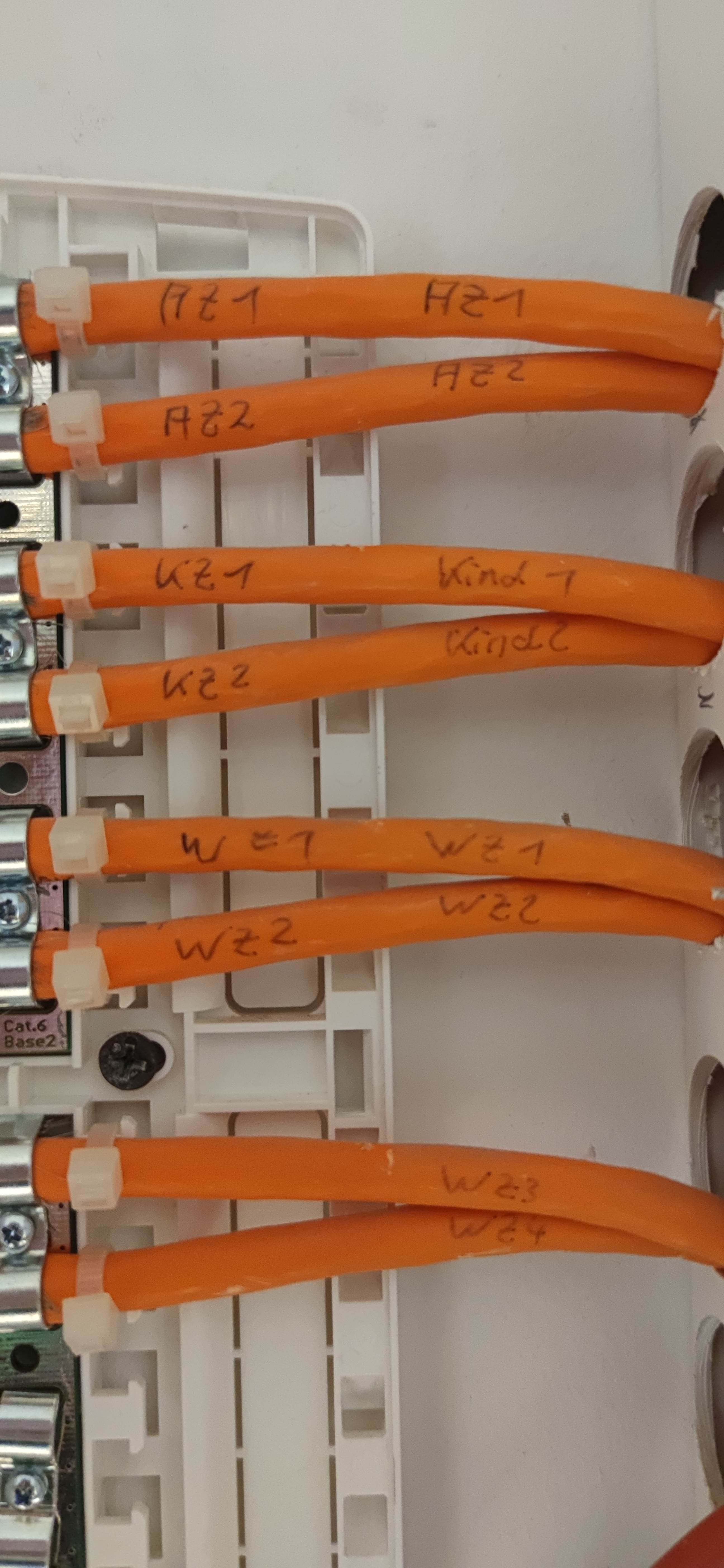

Ich meine, das da was auf den Kabeln steht.

Foto
Das Kabel von der Fritzbox schließe ich doch nur an einen der Anschlüsse der Telegärtner Box an. Mehr ist es doch nicht

In einem Kinderzimmer funktioniert es. Passt auch zur Kennzeichnung auf dem Kabel in der Box. Ist nur das falsche Kinderzimmer.

Naja ich habe ein Kabel von der Fritzbox zur Telegärtner Box mit dem Anschluss KZ1 Kinderzimmer 1. Das geht.
Dann Wechsel ich an der Telegärtner Box auf KZ2 Kinderzimmer 2. Nutze das Kabel,was vorher in KZ1 steckte und stecke es nur um auf den Anschluss KZ2.
Dann schließe ich meinem Laptop mit Kabel an die LAN Dose an. Der Stecker leuchte kurz am Laptop auf orange grün und das war es.
Die Verkabelung im Patchfeld sieht erstmal gut aus. Fehlt nur noch das Foto vom inneren der Dose (zumindest von der, die nicht geht)
