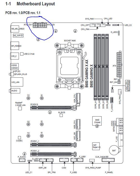

Ich habe bei dem o.a. Mainboard einen Anschluss für die CPU (im Screenshot markiert). An den ATX_12V schließe ich den entsprechenden CPU-Stecker vom Netzteil auf dem Mainboard an. Der 4-Pin Stecker daneben (bezeichnet mit ATX_12V1) bleibt dann leer, den würde ich nur benötigen, wenn ich übertakte, richtig?
Außerdem liegt dem Pure Power 12 M Netzteil ein Kabel das mit 600W bezeichnet ist bei. Am Netzteil gibt es einen Anschluss der mit PCIe5.0 beschriftet ist der passen würde. Ich habe aber keine Ahnung wo der Stecker aufd dem Mainboard platziert werden könnte.
600W ist 12V High Power für Grafikkarten (auch PCIe 5.0 Stecker am Netzteil). kommt nicht auf das Mainboard.
Du hast bei dem Netzteil eigentlich
1x 12V P8 Stecker -> ein durchgehender Stecker
1x 12V P8 Stecker, trennbar -> 2x 4 PIN P8
Du kannst also auch die ATX_12V1 besetzen mit einem Stecker des trennbaren P8.
Der P8 Stecker der nicht trennbar ist für die anderen 8 PIN (ATX12V)

Der von dir beschriebene Stecker ist der 12vhpwr (von Nvidia). Dieser gehört wenn an eine entsprechende Grafikkarte.
Grafikkarte ist eine RX 7900XT. Also lasse ich das 600W Kabel weg und schließe nur die beiden 8-Pin PCIe Stecker an?
Was ist mit diesem ATX_12V1 Anschluss? Bleibt der leer?

Der 4 Pin ist optional, der 8 Pin ist mehr als ausreichend.
Das mit 600W beschriftete Kabel ist für manche Nvidia GPUs mit entsprechendem 12VHPWR Anschluss gedacht, da du keine solche Karte hast, wird es nicht benötigt.
