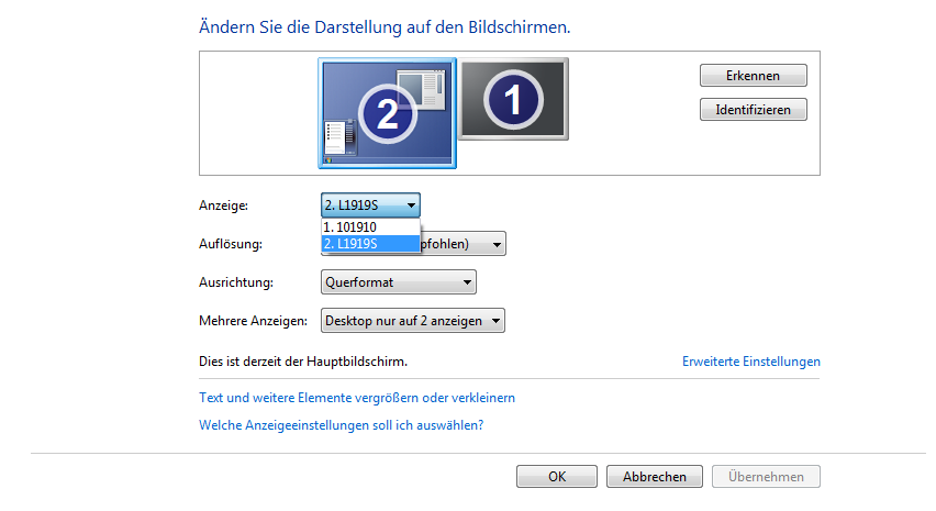

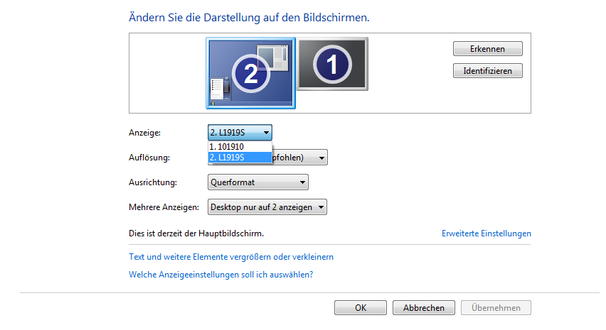

Wenn ich nun einen Rechtsklick auf den Desktop mache und dann auf "Bildschirmauflösung" gehe, dann bekomme ich, wenn ich auf Anzeige klicke beide Bildschrime angezeigt. Und wenn ich dann unter "mehrere Anzeigen" (wie es im Internet meistens gesagt wird) klicke und "diese Anzeige erweitern" auswähle passiert nicht...

im Anhang müsste jetzt eingentlich ein Screenshot erscheinen
@ Nobody...
Habe es so gemacht, wie du beschrieben hast...
Habe den Treiber deinstalliert, dann den rechner runtergefahren. Den Hauptbildschirm (VGA-Anschluss) ausgestöpselt und nur den neuen Bildschirm mittles DVI angeschlossen. Wie ich befürchtet hatte, kam dann garnix. Da der neue Bildschirm ja immer nur schwarz angezeig wird, es seidenn ich schließe ihn mittels VGA an. Das musst eich jetzt auch machen, da ich ja nichts gesehen habe. Habe den neuen Monitor jetzt mit VGA angeschlossen und da wurde der Treiber schon automatisch installiert.:) hast du noch eine Idee? Oder habe ich vielleicht was falsch gemacht?
Wie Ihr auf dem Bild sehen könnt, werden beide Bildschirme erkannt. Zumindest würde ich das so verstehen!
