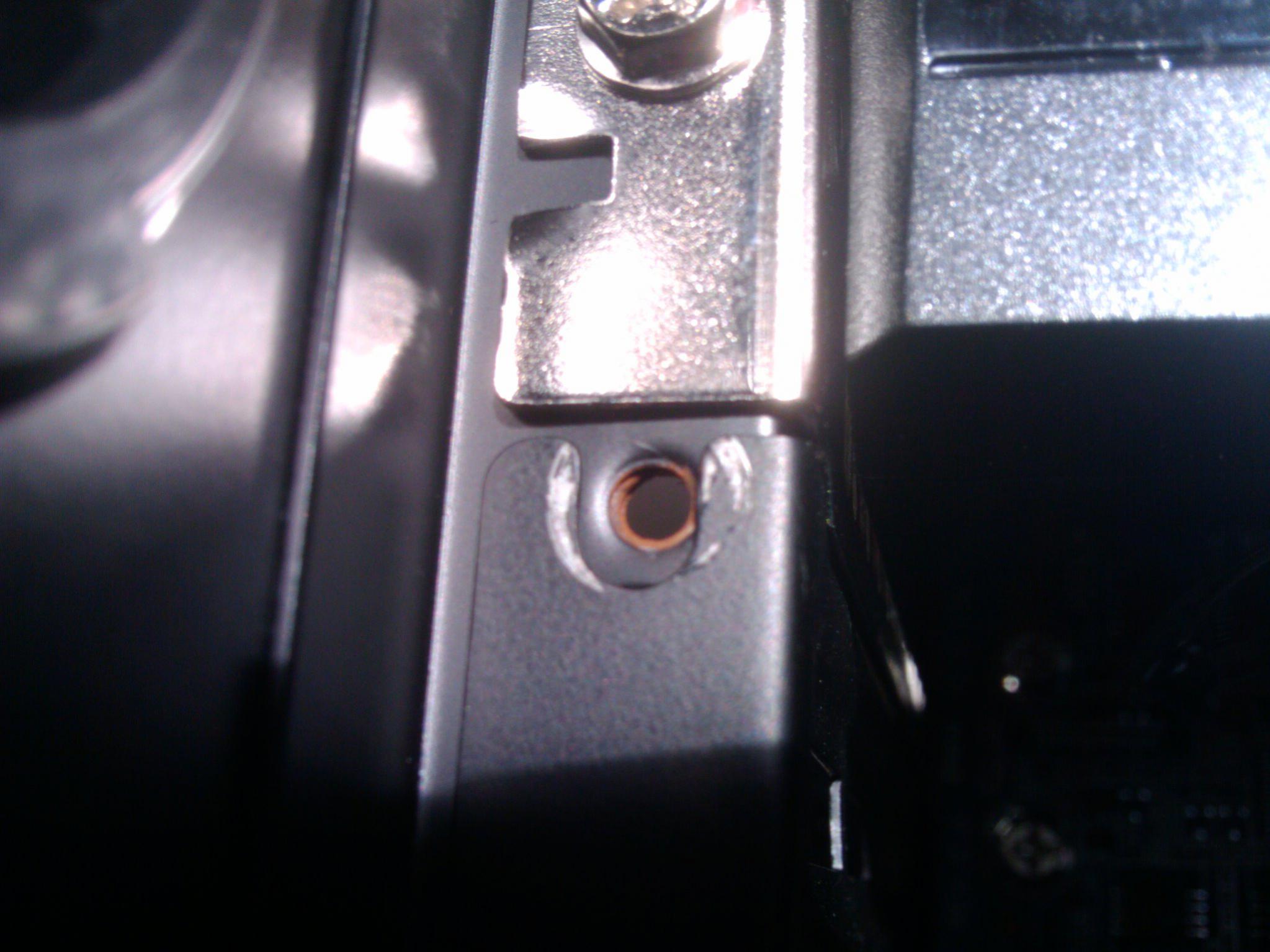

Hallo, mir ist desöfteren schon aufgefallen das beinahe fast alle Antec Gehäuse rosten, aber nur in den Löchern für Schrauben (siehe Bild).
Spricht ja nicht gerade für Antec, wieso rosten die da ? Ist das schonmal jemanden aufgefallen ?
Achja, die Gehäuse, bei denen mir das aufgefallen ist, kamen alle direkt vom Großhändler, und bisher ist mir das auch nur bei den "Hundred"-Serien aufgefallen (Threehundred, Ninehundred Two, Twelve Hundred).

Sicher das das Rost ist und nicht ein Teil der untenliegenden Beschichtung oder Grundierung?
Wenn Lack in den Gewinden drin ist bekommt man die Schrauben auch nur sehr schwer hinein hat also auch Vorteile
In was für einer Umgebung arbeitest du? Die Teile sind doch aus Stahl nicht wahr? An Schraubenlöcher besteht ja direkt Kontakt nach außen. Wärme<->Kälte (und daraus die Bildung von leichter Feuchtigkeit) könnte das ggf. dann schon verursachen. Aber irgendwie seltsam, wenn eine Schraube drin ist, dann sollte das nicht passieren. Gruß
EDIT: Denke desertstorm_112 hat da recht, liegt wohl an den Schrauben selbst. Ich benutze z. B. generell immer nur Edelstahlschrauben oder Aluminiumschrauben.
wenn du das rosten umgehen willst, dann musst du andere schrauben nehmen.
welche die sich für das blech opfern und statt dem blech rosten... mit dem schrauben scheuerst du quasi die beschichtung runter und da die schrauben "höherwertiges" material sind rostet das blech.
hat wohl antec falsches nicht sinnvolles material verwendet

Die Schrauben und dein Case haben eine zu hohe Potenzialdifferenz zueinander.
Sobald Wasser (Luftfeuchte) dazukommt; rostet einer der beiden Teilen weg und der andere Bekommst drauf.
Deswegen gibs Unterlegscheiben!
Der Vorgang geht auch iohne wasser aber dauert sehr lange.
Jetzt würd mich interressieren was für ein Material das Case und die Schrauben sind.
Würde Genickelte (schwarze) Schrauben verwenden die sind meist neutral!
hi. es können fast alle normalen blech-gehäuse rosten weil billiges metallgemisch mit hohem eisenanteil.
da aber viele volllackiert sind passiert es eben nur an stellen wo der lack nicht mehr schützt. hat wer einen dicken krazer an solchem gehäuseund entsprechend hohe luftfeuchtigkeit, wird man auch dort bald rost feststellen. edelstahl und vollaluminium gehäuse rosten dafür nicht, sind aber entsprechend teuer. auch kann der rost bereits im metall sein, je nachdem wo der hersteller sein metall einkauft. vw hatte glaub ich auch mal das problem, das in den frisch gewaltzen blechen roststellen waren, weil die ihr metall bei den russen billig eingekauft hatten.

lol, ich habs mir den kommentar des elektronenpotenzialunterschiedes verkniffen, da es die meisten eh nich verstehen^^, aber siehe da gibt doch den ein oder andern. @amd_24 edelstahl schrauben helfen dann auch nicht unbedingt, da deren elektronenpotenzial wohl höher als das des bleches ist. sinnvoller wären dann schrauben mit geringerer wertigkeit, wobei aber dann das rosten noch an den schrauben vorhanden wäre.

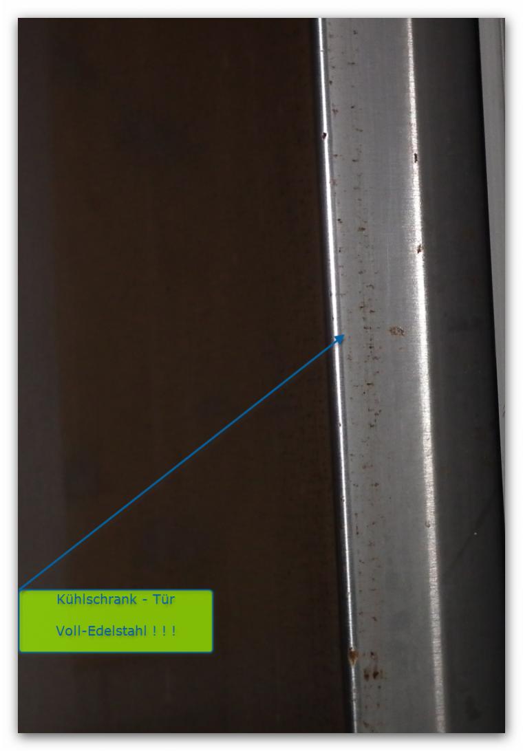

Hier Beispiele für: Edelstahl -Kühlschrank

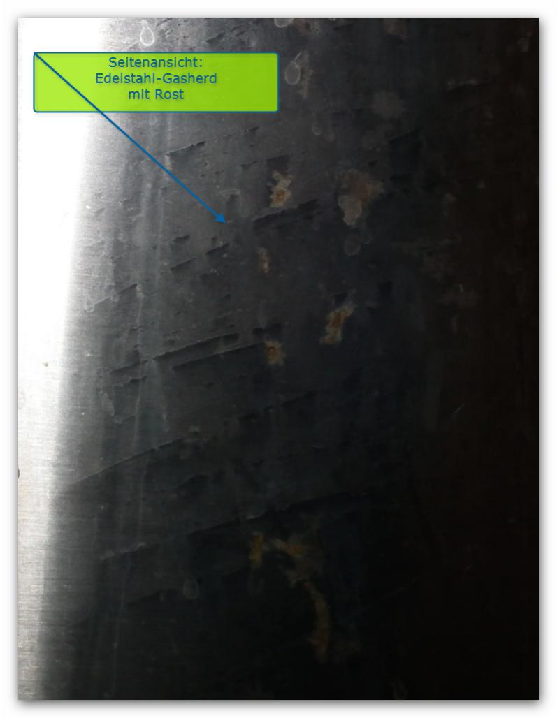

Edelstahl -Gasherd

allesamt weniger als 5 Jahre alt.
Ursache: es wird minderwertiger Edelstahl mit viel zu geringen Chromgehalt verarbeitet. < 25 %

@Pahul Cr anteil alleine ist nicht immer ausschlaggebend, auch vermeintlich guter stahl kann abhängig von der Umgebung rosten.
Wer es nicht glaub kann ja mal Mutters tolles Besteck in nenn Glas mit Salzwasser stellen, mal sehen wie lange es überlebt XD
In der Küche herrscht ein anderes Klima, nebenbei benutzt ihr vielleicht ein Aggressives Putzmittel?

@ Tinpoint,
in der Küche wird so gut wie nix "dampfendes" gekocht ... dafür gibts noch 2 andere.
Luftfeuchte momentan = 44 %
Geputzt wird die Kühlschranktür auf genau der anderen Seite ... wo sich die "Schweißpfoten" abbilden.
Für mich ist das alles Betrug am Kunden... ähnlich den im Handel befindlichen Edelstahltöpfen aus "Trompetenblech".
