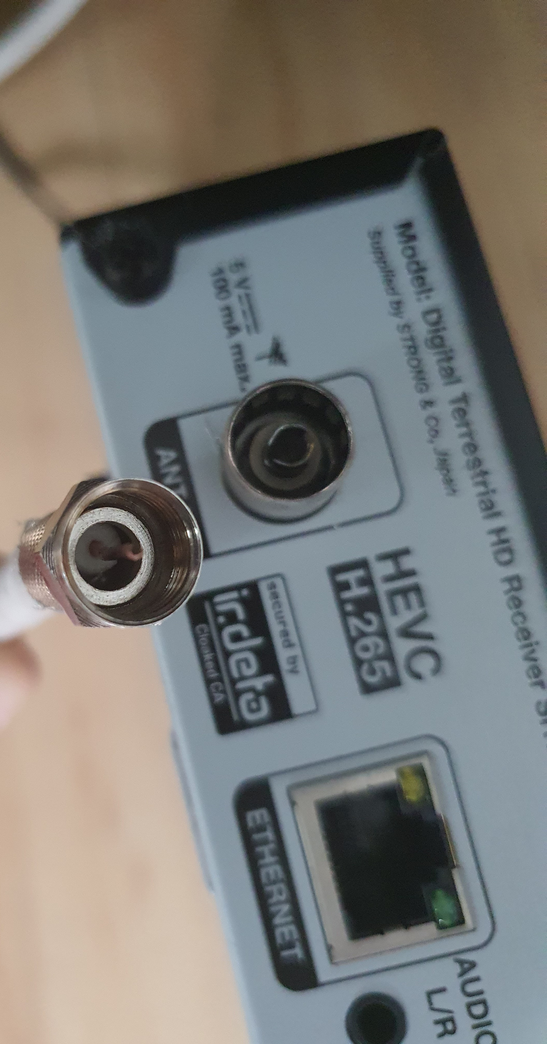

Ich bin seit heute kein Sky Kunde mehr, und habe ein DVBT-2 Receiver von meinem Onkel erhalten
( Gerätmarke Strong 8540)
Ich habe eine bereits vorhandwne Außenantenne und musste bei der Installation des Receiver feststellen, dass mein antennenkabel nicht in den Ant In Anschluss passt.
Bilder habe ich anbei angehängt.
Was brauche ich für ein Antennekabel?

Das sieht mir ehr nach einem Sat oder Kabel Anschluss Stecker aus.
Poste mal den Anschluss vom Sky Receiver
Achso, dann verwechsel ich Außenantenne mit Satellit.
Ich habe einen Satelliten Anschluß vorher genutzt.
Was ist jetzt nötig damit ich fernsehen empfangen kann?
Du brauchst einen Anschluss für DVB-T2 oder einen SAT-Receiver
Reaktionen: Pulsar77
Du hast ein Sat-Coaxial-Kabel.... es reicht, wenn Du den Stecker auf einen männlichen „Kabel-TV-Stecker“ wechselst/ wechseln lässt. Das Kabel selbst ist nämlich im Prinzip gleich - egal ob SAT- oder Kabelanschluß.
Eben. Das Kabel ist für eine SAT-Antenne und der Anschluß auf dem Receiver für einen normalen "Koax TV".
Die kann man aber umbauen. Also den vorhandenen Stecker einfach vom Kabel "runter schrauben" und einen passenden anbringen. Bei "Koax TV" aber auf die Abschirmung achten.
Natürlich nur, wenn es eine "normale" DVB-T Antenne ist

Sollte ich, da ich bereits einen Satelliten habe, lieber einen SAT Receiver kaufen?
Oder eine DVBT-2 Antenne, da ich jetzt auch einen DVBT-2 Receiver geschenkt bekommen habe?
Nimmt sich das was?
Was ist besser? wenn man von "besser" sprechen kann?

Also eher einen SAT Receiver kaufen, da bereits vorhandene Satelitenschüssel?
Ist der Empfang dann auch garantiert?
Hab das die letzten Jahre etwas verschlafen mit dem DVBT2 Änderung und bin jetzt etwas verwirrt, ob ich dann noch Empfang haben werde?
Sat Reciver kaufen... bringt doch mehr als das DVB-T2 zeug...
ja SAT Receiver kaufen .... und ja wesentlich besser als bei DVB-T2
Reaktionen: Pulsar77 und John Sinclair
Bei DVB-T solltest du eh erst mal schauen ob, oder wie es in deiner Region empfangbar ist.
Bei mir wäre das nur über Dachantenne machbar.
Würde SAT nehmen wenn Schüssel schon vorhanden.

Vielleicht hat ja auch der TV einen DVB-S Tuner intergiert, dann brauchst du keinen externen Sat Receiver
